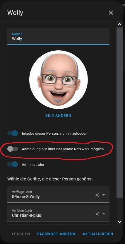

Dann habe ich, um das Problem mit der Fehlermeldung "403: Forbidden“ zu lösen, die komplette Datei „ip_bans.yaml“ gelöscht und siehe da ich bekam ein Anmeldefenster zu Homeassistant.
Leider konnte ich mich aber immer noch nicht mit meinem Profil
anmelden, dazu musste ich erst noch in meinem Profil eine Einstellung
anpassen.
Siehe Bild unten:
Unter Einstellungen → Profil → Wolly , musste der Schieber „Anmeldung nur über das lokale Netzwerk möglich“ ausgeschaltet werden.
Danach war auch der Zugang mit der Remoteadresse von Nabu Casa in der
Homeassistant App außerhalb von meinem Netzwerk möglich.
Ob das Löschen der „ip_bans.yaml“ noch andere negative Effekte hat, muss ich noch beobachten. Ich werde aber ganz sicher hier berichten, sollte sich da etwas zeigen.
Vielen Dank
Gruß Wolly

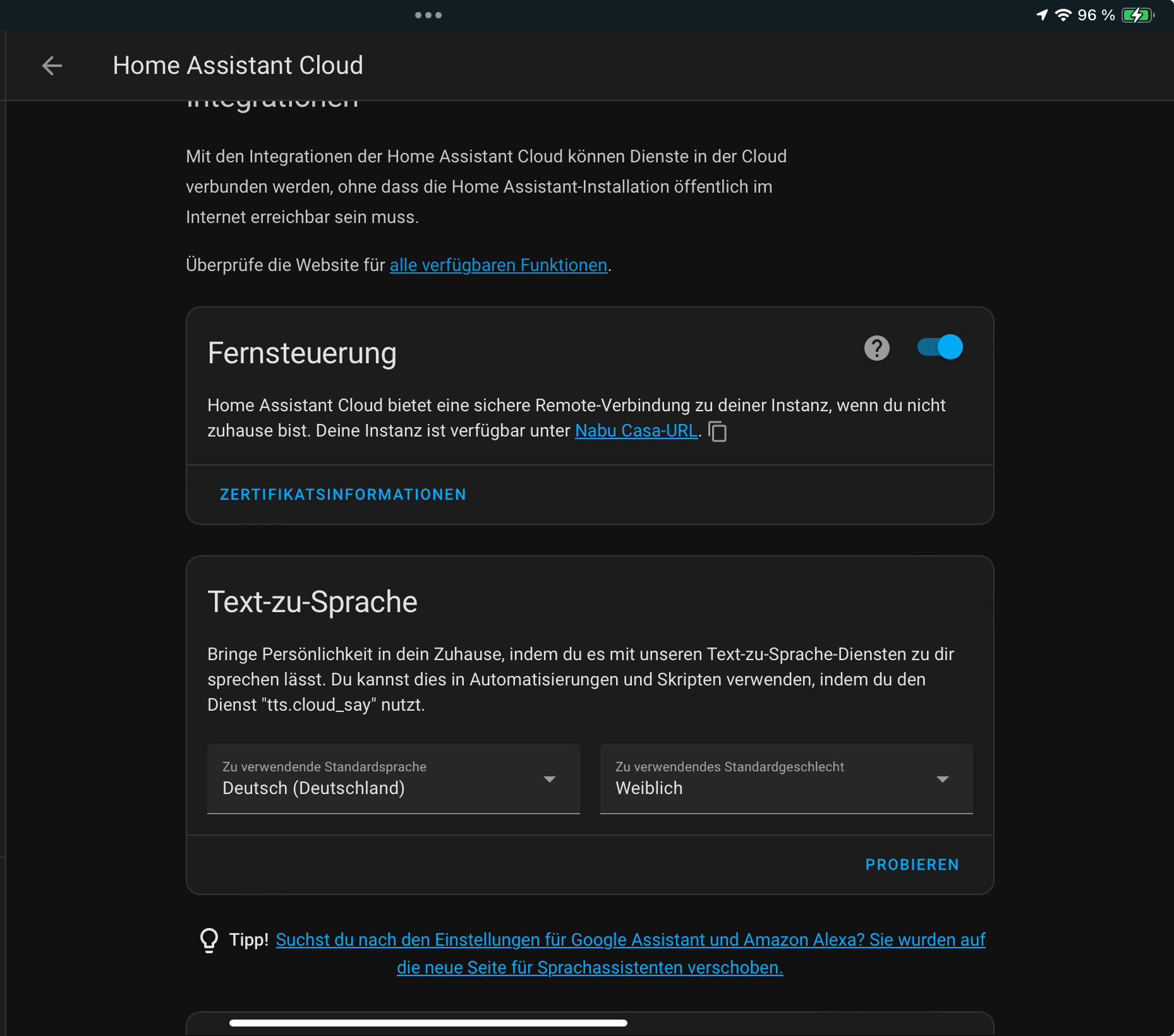

Eigentlich sollte es auch reichen, wenn man den Haken bei Cloud setzt
Die Option gibt es bei mir nicht.
Wo genau wäre die denn zu finden? Am Handy in der App oder im Browser? Wie ist der genaue Pfad?

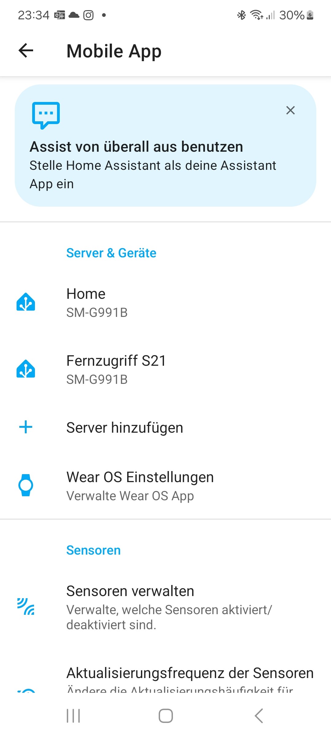

Ich habe seit gestern das Probekonto bei Nabu Casa für 31 Tage eröffnet und dachte, dass ich somit ohne Probleme über mein Samsung S21 und die Companion App einen Fernzugriff auf meine HA-Installation habe. Bisher hatte ich das bei Bedarf über eine Wireguard-VPN und die Fritz-Box 7590 erledigt.
Innerhalb des eigenen WLANs war der Zugriff vom S21 auf die HA-Installation erwartungsgemäß ohne Probleme möglich. Außerhalb des WLANs bekam ich dann aber keine Verbindung mehr zur HA-Installation. Nach vielem herumprobieren habe ich es irgendwie geschafft über externe Nabu-Casa URL, die mir bei Einrichtung des Probekontos mitgeteilt bekommen habe, auch einen Zugang über das Mobilfunknetz zu erhalten.
Als ich dann wieder ins eigene WLAN kam, funktionierte dort der Zugang zur HA-Installation nicht mehr. Ich bekam nach ein paar Sekunden ein Pop-Up angezeigt, das es mir unter anderem ermöglichte auf
Einstellungen der Mobile App zuzugreifen. Dort wurde mir der Server “Home” unter dem Punkt “Server & Geräte” mit Daten für den Zugang im Heimnetzwerk gezeigt und ein weiterer Server, der offensichtlich die externe Zugangs-URL von Nabu Casa enthält (habe diesem Server den Namen “Fernzugriff S21” gegeben). Es sieht also so aus, dass ich bei jedem Wechsel vom Heimnetzwerk ins Mobilfunknetzwerk und umgekehrt jeweils händisch den entsprechenden Server aktivieren muss. Das ist unbequemer als mein bisheriges Verfahren über die Wireguard-VPN.
Ich dachte, dass das automatisch in der mobilen App beim Wechsel vom Heimnetzwerk ins Mobilfunknetzwerk (und umgekehrt) passiert. Oder welche Einstellung muss ich machen, damit dies automatisch geht?
Kann mir da jemand helfen?

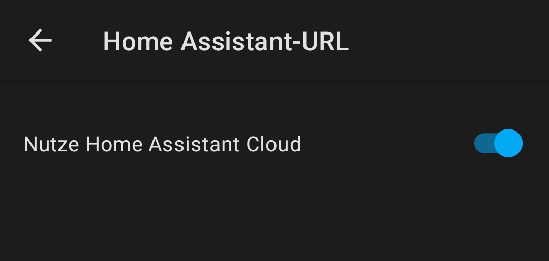

Du musst unter Home die interne Verbindungs-URL angeben und die Home Assistant UTL (Verbindung zu Nabu Casa).
Den 2. Server musst du wieder löschen.
Unter Einstellungen → Home Assistant Cloud müsstest Du in der App alles einstellen können, ohne groß etwas zu suchen.

Der Zugang zu HA scheint bei mir jetzt sowohl im Heimnetzwerk wie auch über Mobilfunk zu funktionieren. Ich habe den anderen Server (“Fernzugriff S21”) gelöscht. Unter dem Server “Home” wird als Home-Assistant-URL “Nutze Home Assistant Cloud” angezeigt. Beim Klicken auf diese Anzeige kann ggf. dieses abgeschaltet werden. Vorher wurde hier die IP-Adresse (“https//:192.xxx.xxx.xxx:8123”) des HA im Heimnetzwerk angezeigt.
Möglicherweise war die Anwesenheit des 2. Servers in den Einstellungen der Companion App unter dem Punkt “Server & Geräte” störend.
Ganz so einfach, wie in manchen Videos beschrieben, scheint die Installation des Zugang zur Nabu-Casa-Cloud aber nicht zu sein. Habe jetzt 2 Tage damit rumprobiert und hoffe, dass es jetzt dauerhaft funktioniert.
Genau so ist es richtig.
Sollte auch Dauerhaft funktionieren, nutze es schon fast 2 Jahre.
