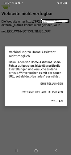

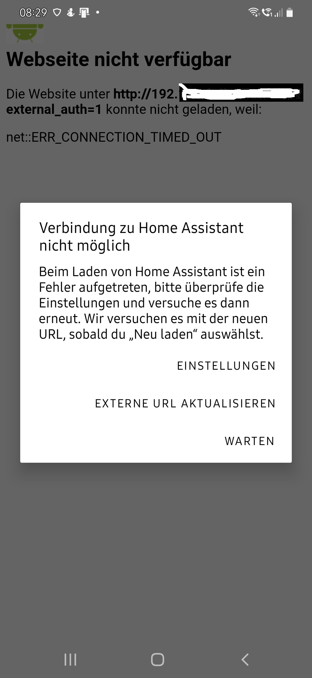

Ich habe mich entschlossen, das Abo bei NabuCasa abzuschließen, wenn auch zunächst nur für die Testperiode.
Allerdings bekomme ich den Fernzugriff einfach nicht hin. Ich weiß auch nicht, was man speziell machen muss.
Die Meldung, die ich bekomme, wenn ich von außen auf HA zugreife, sieht so aus:
Kennt sich da jemand aus und kann mir weiterhelfen?

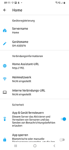

Hast du unter Einstellungen - Home Assistant Cloud deine Zugangsdaten eingetragen?
Was steht bei dir unter Einstellungen - Companion-App beim Server unter Home Assistant-URL?

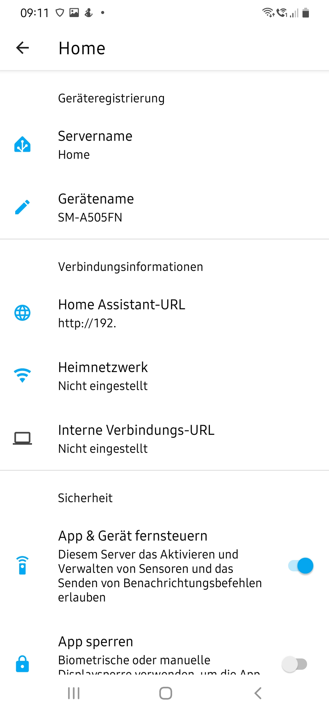

Ja, habe ich.
siehe Bild. Bei URL steht meine HA-URL, so wie ich sie auch im Browser zu Hause aufrufe.
Das ist falsch. Da gehört die Nabu Casa Url rein.
Die Url mit deiner internen IP gehört dann in Interne Verbindungs-URL . Und bei Heimnetzwerk gibst du dein WLAN an.
