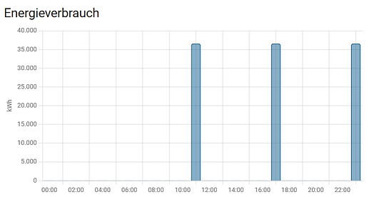

wie schon öfter beschrieben, werden im Energie-Dashboard oft falsche Werte angezeigt. Warum das so ist, konnte ich noch nicht in Erfahrung bringen. Es wurde auch schon beschrieben, wie man diese Statistikwerte über die Entwicklerwerkzeuge manuell anpassen kann. Diese falschen Werte treten bei mir jedoch ziemlich häufig auf - fast täglich. Über die Zeit nervt diese manuelle Anpassung schon sehr. Daher überlege ich: vielleicht ist es eine Option via SQL die Daten mittels Automation anpassen zu lassen.
Man sieht 3 Ausreißer, einen in der Zeit zwischen 23 - 00 Uhr (23:45 Uhr s. Abb. darunter).

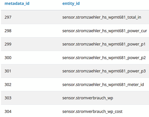

Für die “states_meta”:
(SELECT * FROM “states_meta” where “entity_id” like "%wp%)
folgendes Ergebnis:
Wie geht’s jetzt weiter?
Ich habe zwei Sensoren mit dem Namen (sensor.stromverbrauch_wp) in den Tabellen.
States oder Statistic?
Die “id” 72 (statistic_id: sensor.stromverbrauch_wp) könnte passen oder aber die “metadata_id” 303 (entity_id: stromverbrauch_wp)
