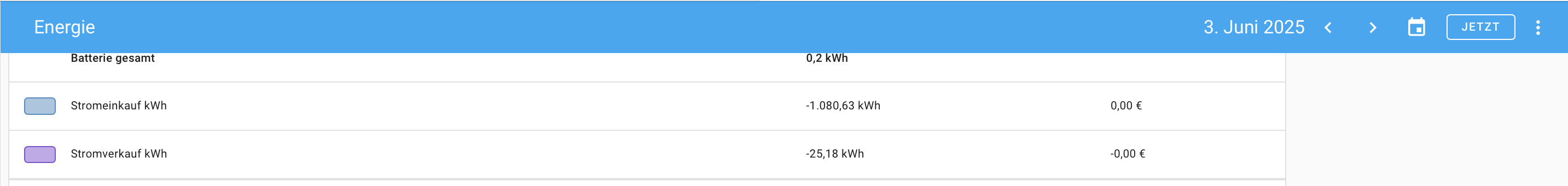

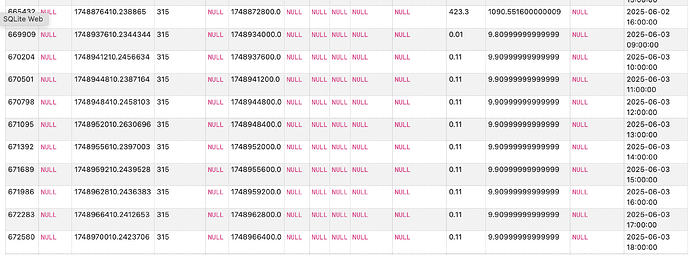

Ich habe die Werte für meinen Strombezug per SQL Befehl von einem alten Sensor (Shelly) zu einem neuen Sensor (Solax Inverter) gemeget. Das hat bis auf eine Ausnahme auch bestens funktioniert.

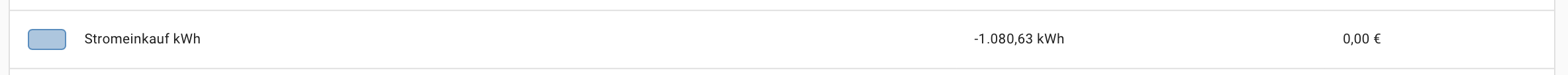

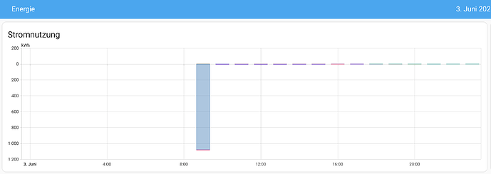

Ich habe jetzt nur das Problem, dass ich an einem Tag Minus 1000 kWh Strom eingekauft habe. Das versaut mir leider so ziemlich jede Statistik zum Thema Solar auch langfristig.
Ich finde den Problemwert halbwegs, verstehe aber nicht ganz, was eine schlaue Lösung wäre. Ich sehe den Wert im Dashboard aber leider nicht im Verlauf. In der SQL Abfrage kann ich auch sehen, dass die Werte mehr oder minder “springen”. Für beides Screenshots hier anbei.

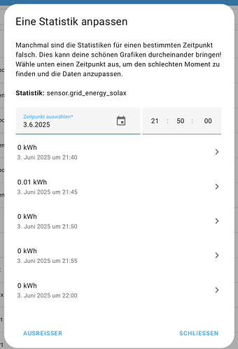

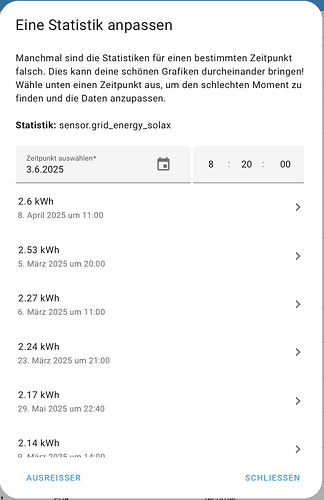

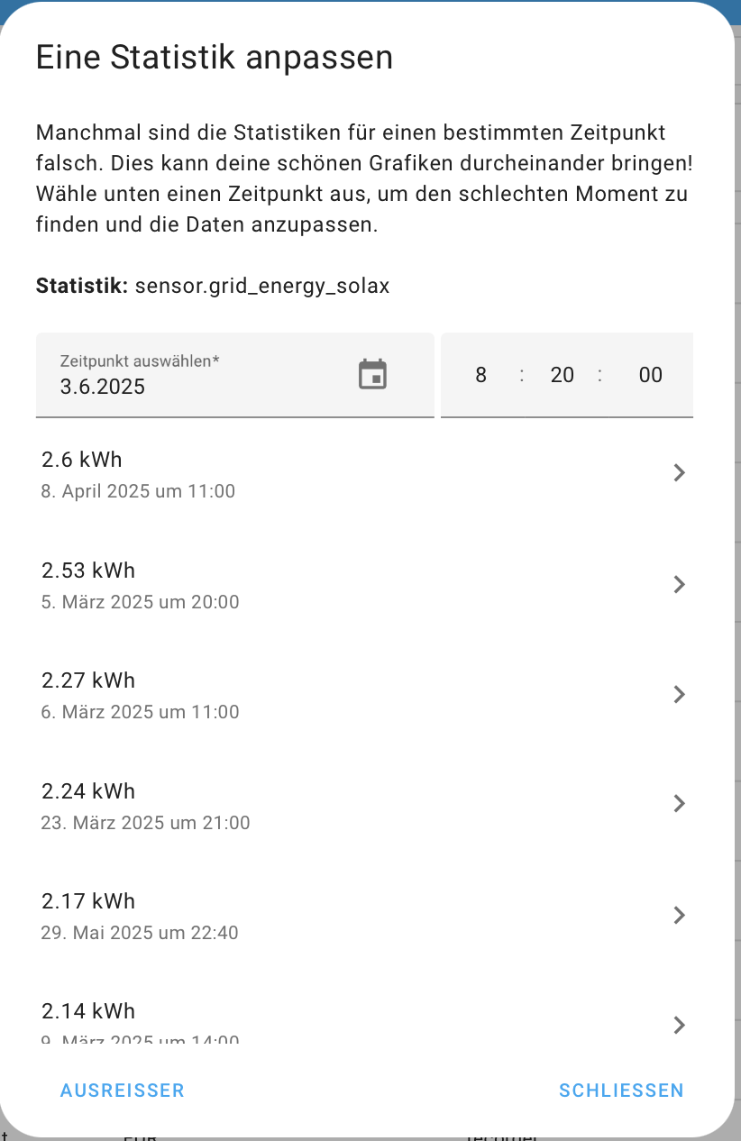

Schon mal auf „Ausreißer“ in dem Statistik Fenster gedrückt? Dort sollte er dann angezeigt werden.

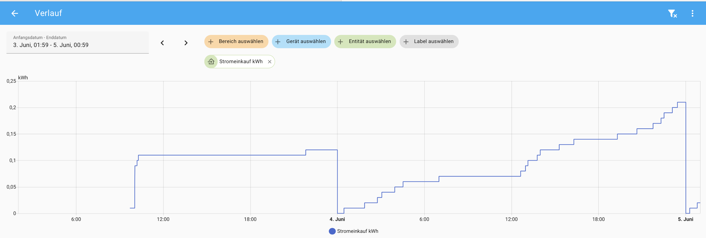

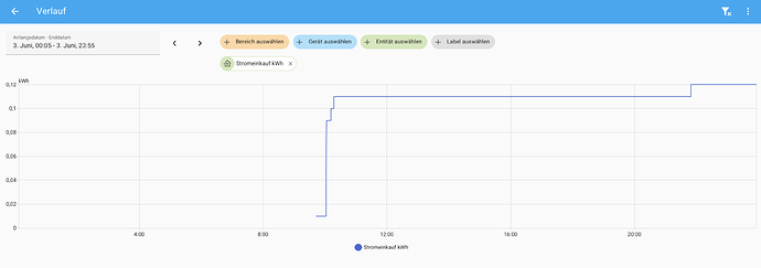

Oder du sucht mal so gegen 9:00 und nicht wie im Screenshot um 21:55.
Danke für die Antwort. Beides hab ich leider schon probiert.
Siehe Screenshot anbei.
Ist „stromeinkauf kWh“ der friendlyname von dem Sensor?

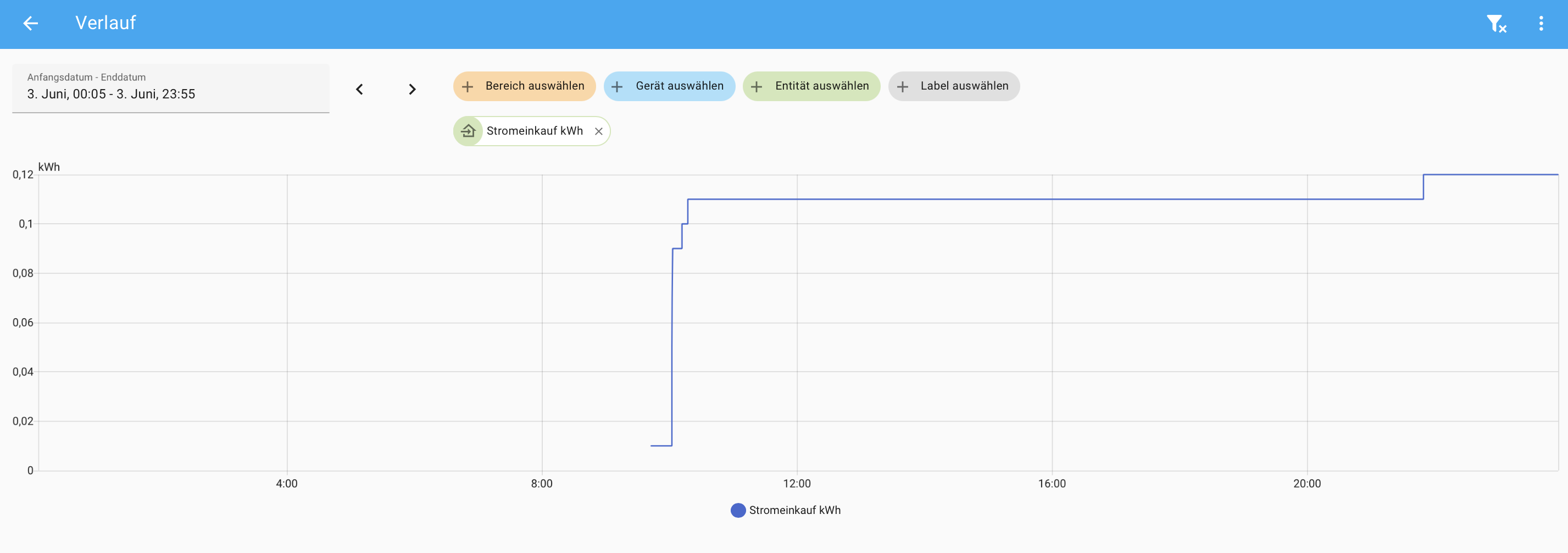

Im oberen Screenshot von deiner Antwort sehe ich die -1000kwh Sprung nicht.

Aber der Sensor grid Energy solax hat Daten vor dem 3. Juni. Ist das jetzt die selbe Entität?
Bist du dir sicher das die -1000 von dem Sensor kommen?
Ja, ist die selbe Entität. Ich hab nur einen Sensor für Stromeinkauf eingebunden. Oder gibt es noch andere Sensoren, die darauf zugreifen?
Ich sehe es ja auch in der Zusammenfassung. Alles sehr seltsam.
Nach ein wenig hin und her recherchieren und den Tipps hier im Forum habe ich dafür nun halbwegs eine Lösung. Jetzt fehlen mir nur noch ein paar “historische” Daten. Danke für die ganzen Hilfestellungen hier.
