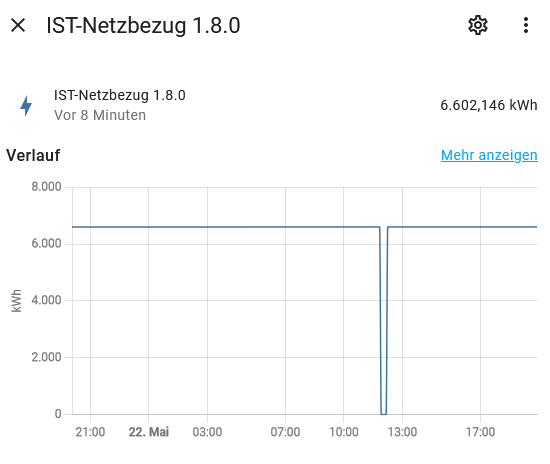

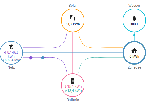

wir hatten heute einen Stromausfall. Dadurch kamen an meinem Bitshake (via Tasmota) keine Werte an. Als dann der Strom wieder da war kam der IST Zählerstand zurück, jedoch scheint er zwischendrinnen die Werte genullt zu haben, sodass ich heute im Energie Dashboard einen Stromverbrauch in Höhe des Gesamtzählerstands habe :slight_smile:

Betrachte ich die Statistik von den beiden Helfer sehe ich zum Zeitpunkt des Stromausfalls ein Loch bzw. 0
grafik
Um 11:50 hatte ich noch einen korrekten Wert (vor Stromausfall)
11:55-12:05 habe ich ein 0 obgleich ich fast glaube das es ein NULL ist
12:10 ist wieder der korrekte Wert da
(Gleiches Verhalten bei der Einspeisung)

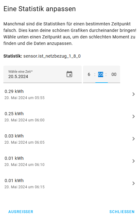

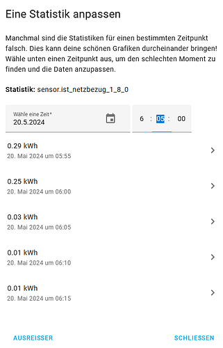

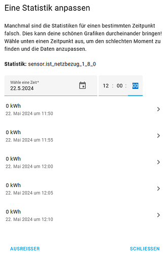

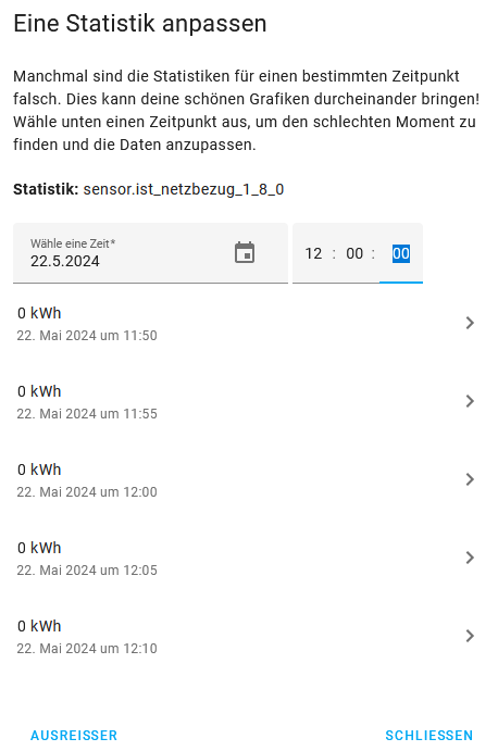

Jetzt habe ich mir in den Entwicklerwerkzeugen unter Statistik den Helfer angesehen:
Hier steht überall 0 drinnen (was grundsätzlich aus meiner Sicht stimmen würde). Zur Sicherheit habe ich im besagten Zeitfenster alle mal neu mit 0 geschrieben. Aber der Ausreisser bleibt drinnen (auch nach vollständigen Neustart).

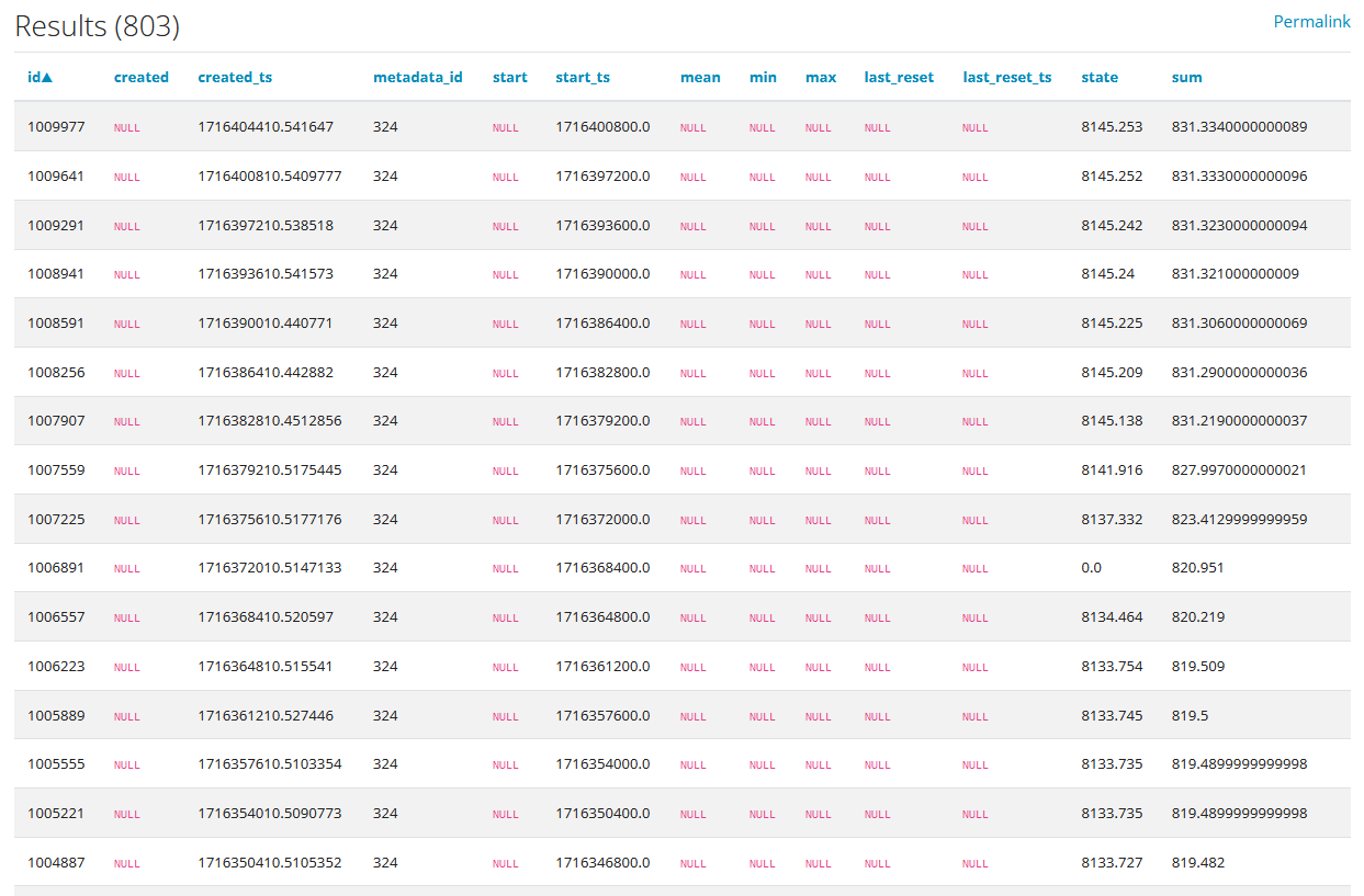

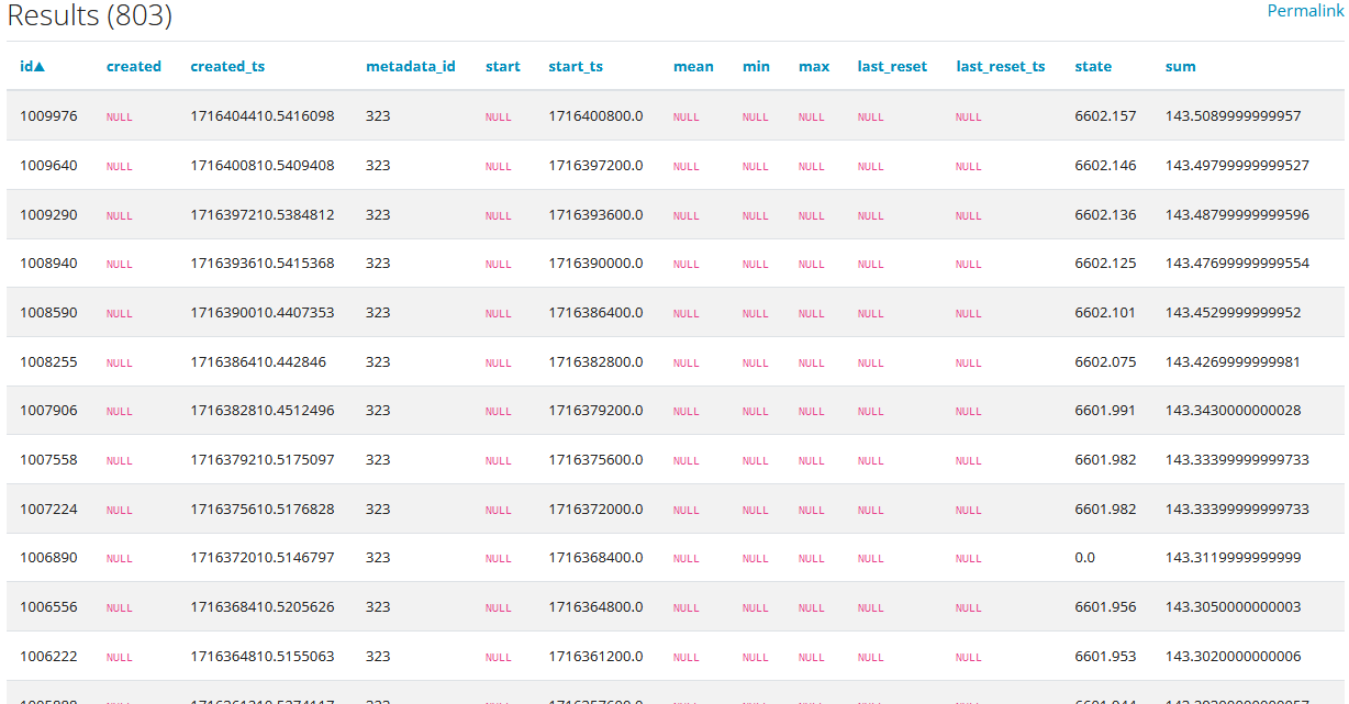

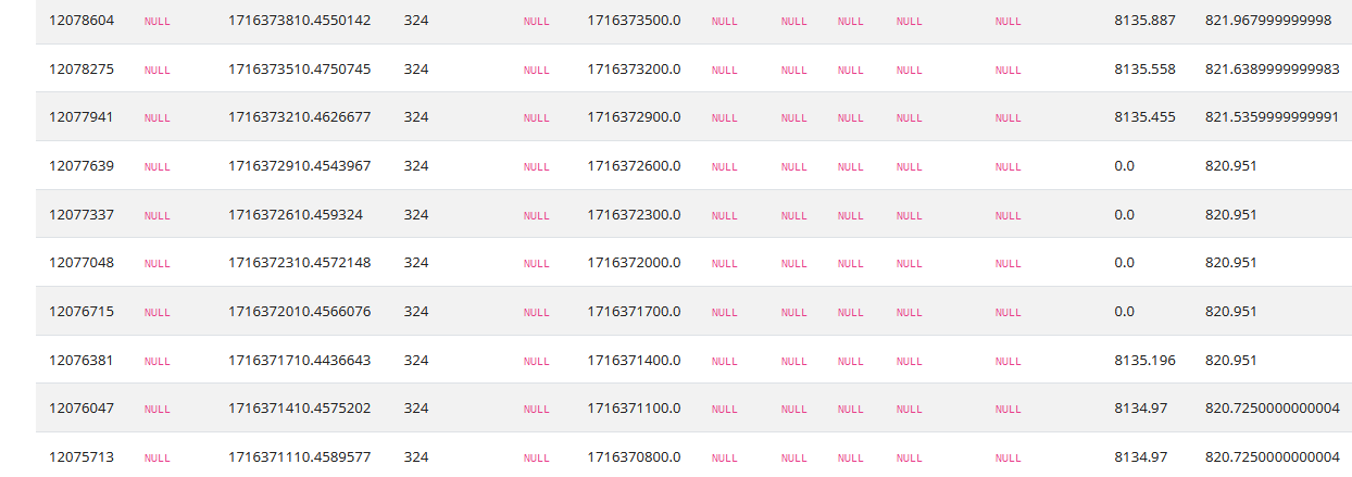

Ich habe jetzt mal mit SQLite in die Statistic Table gekuckt:
ID 1006890 denke ich mal ist der Fehler.
Zur Gleichen Zeit habe ich im Einspeisen auch einen Fehler drinnen.
ID 1006891
Da aber mehrere Zeitfenster fehlen habe ich jetzt nochmal in der statistics_short_term nachgesehen und hier finde ich exakt die 4 Werte die falsch sind:
Habe jetzt folgende Updates durchgeführt:
UPDATE statistics set state = 6601.963 where id = 1006890
UPDATE statistics set state = 8135.196 where id = 1006891
UPDATE statistics_short_term set state = 6601.963 where id = 12077638
UPDATE statistics_short_term set state = 6601.963 where id = 12077336
UPDATE statistics_short_term set state = 6601.963 where id = 12077047
UPDATE statistics_short_term set state = 6601.963 where id = 12076714
UPDATE statistics_short_term set state = 8135.196 where id = 12077639
UPDATE statistics_short_term set state = 8135.196 where id = 12077337
UPDATE statistics_short_term set state = 8135.196 where id = 12077048
UPDATE statistics_short_term set state = 8135.196 where id = 12076715
Ergebnis: in der Kurzansicht sind die Ausreisser jetzt weg. Aber in der Langzeitansicht sind sie immernoch da.

Weiterer Punkt: Statistic shortterm wird wohl wirklich nur für die Kurzzeitanzeige verwendet. Sprich ein Fehler hier ist in spätestens 14 Tage weg. Das Energy Dashboard bedient sich wohl nur der Statistic Tabelle.
Hier ist der Fehler noch immer da, obwohl der einzige Fehlerhafte Wert den ich gefunden habe korrigiert wurde.

Die Werte die ich hier editiert habe brauche ich zwar, verwende diese aber nicht im Energy Dashboard. Ich hatte gerade die Idee, dass ich die Werte raus nehme und neu rein nehme um dadurch ein Neuladen zu erzwingen und dann habe ich gemerkt das es ganz andere sind (liegt an Rieman Summ Integration).
Jetzt diese werte direkt über die Ausreisser Funktion (siehe oben) identifiziert, korrigiert und das passt jetzt.
