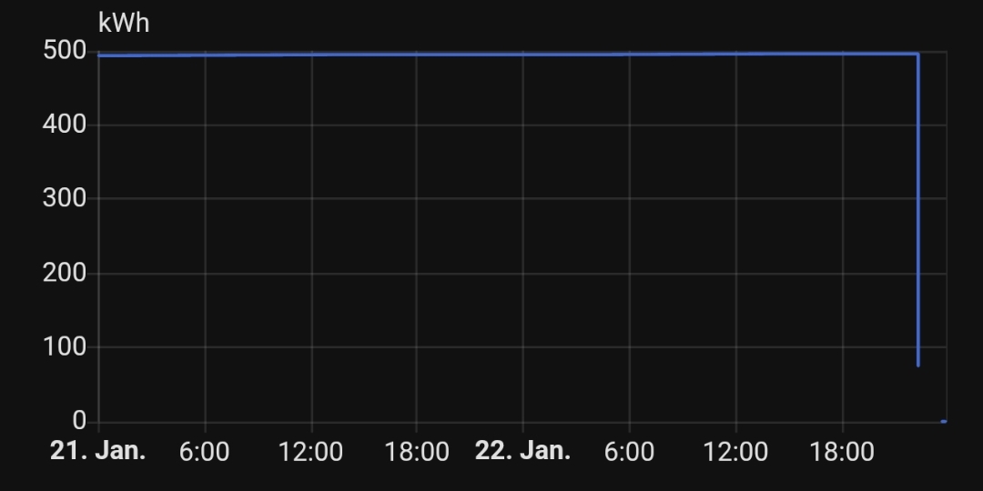

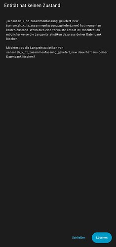

ich habe einen Shelly Plus1 durch einen 1PM ersetzt.
Nun habe ich den neuen hinzugefügt, den alten deaktiviert, die Entität’s-IDs kopiert, dabei die Meldung erhalten, dass die ID schon vorhanden ist und dann wohl den Fehler gemacht, dass ich die neue Ent.-ID mit “_new” benannt habe. Anschließend habe ich rausgefunden, wie man den alten Shelly-Eintrag löscht und habe anschließend im neuen die alte Entität’s-IDs eintragen.
Kurz darauf sprang bei der Ent.-ID sensor.sh_k_hz_zusammenfassung_geliefert der Wert von knapp 500 KWh auf 0 runter:

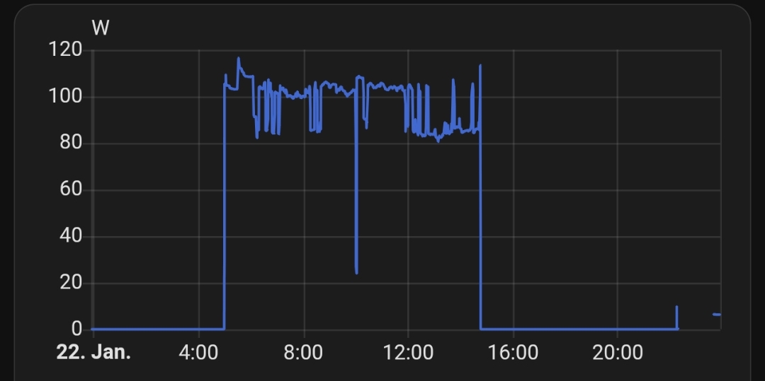

Im Chart für die Watt-Werte passt es noch:
Und im Energieboard ist der Eintrag des Verbrauchers auch noch vorhanden.
Warum dieser Sprung auf 0 und wie kann ich das fixen?

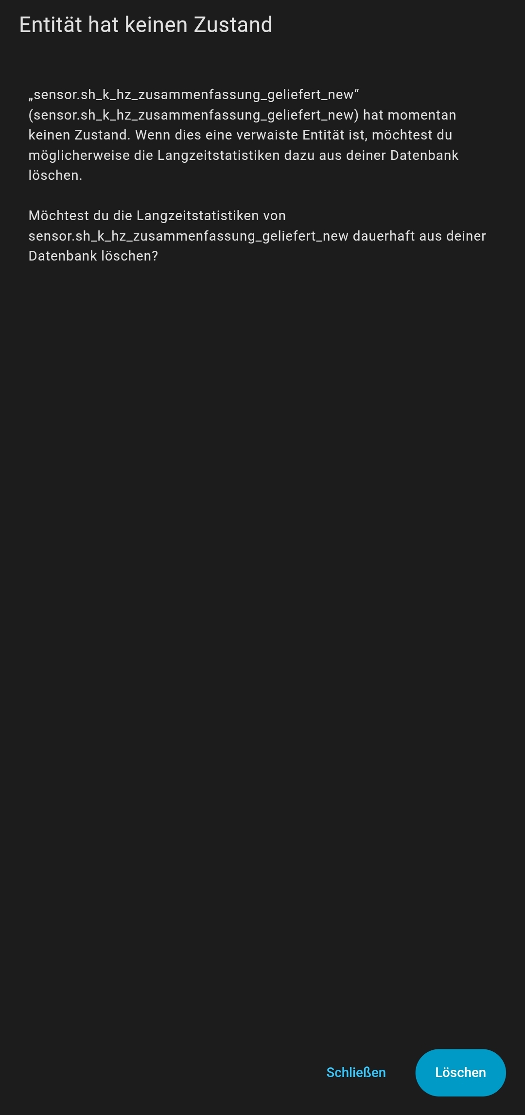

Löschen will ich ja auch nichts:

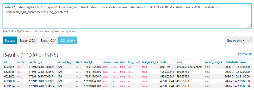

Ich habe nun über SQL Lite die Werte vom alten in den neuen übertragen:
UPDATE or REPLACE statistics SET metadata_id = (SELECT id FROM statistics_meta WHERE statistic_id = “sensor.sh_k_hz_zusammenfassung_geliefert_new”) WHERE metadata_id = (SELECT id FROM statistics_meta WHERE statistic_id = “sensor.sh_k_hz_zusammenfassung_geliefert”), über Chrome “Cache leeren und vollständig aktualisieren” gewählt, aber weiterhin der falsche Wert im Chart.
Die Langzeit-Statistik ist nun wohl auch weg, ich sehe nur noch bis zum 12.1. einen Wert.
Habe es nun wieder rückgänging gemacht, die Werte wieder von sensor.sh_k_hz_zusammenfassung_geliefert_new auf sensor.sh_k_hz_zusammenfassung_geliefert zurückgeschrieben:
Und die Langzeit-Statistik ist auch wieder da.
