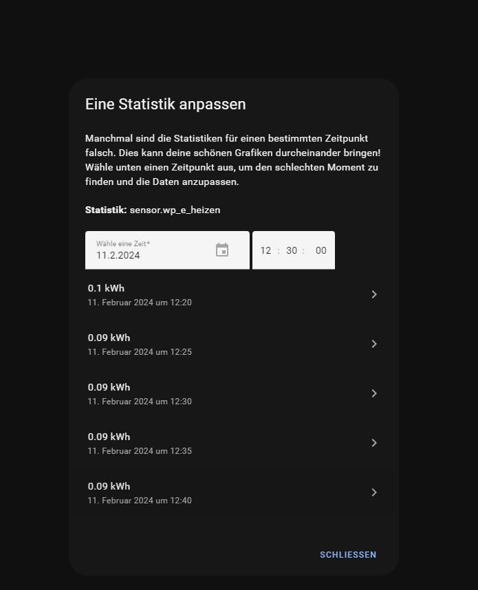

Um 20 Uhr steht bei der Solarproduktion -470 Kwh. Über Entwicklerwerkzeuge > Statistik → um 20 Uhr Taucht dieser Wert aber nicht auf. Wie kann ich den den sonst korrigieren?
Über Hilfe wäre ich sehr Dankbar.

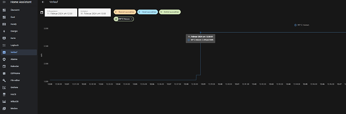

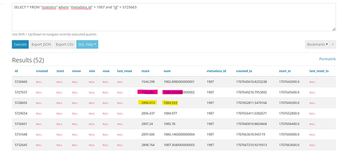

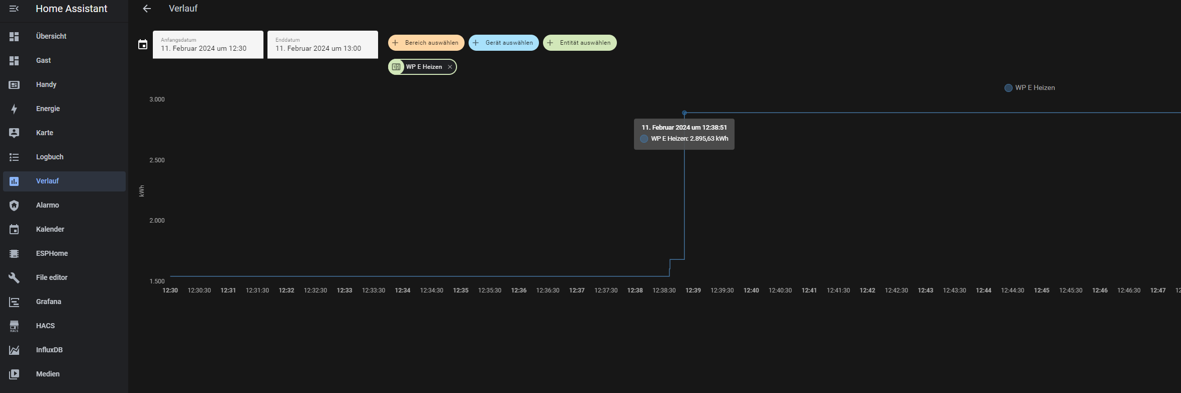

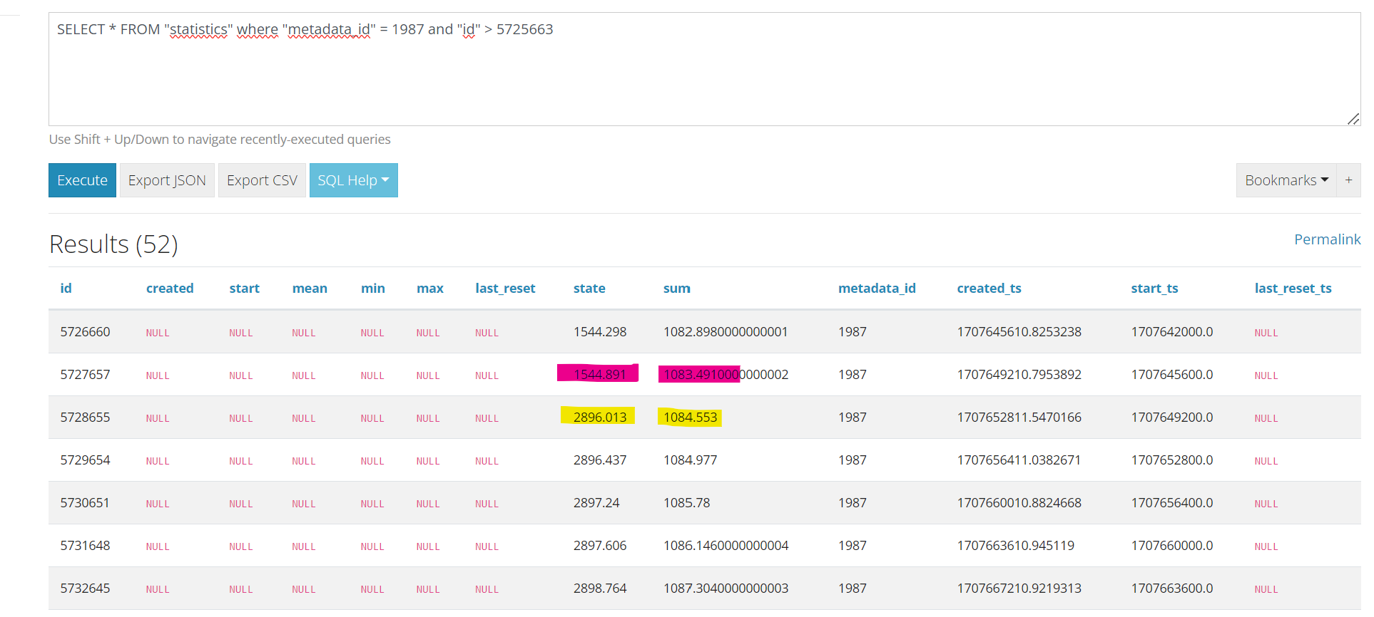

Hier ähnliches Problem. Habe in Entwicklerwerkzeuge>Statistik den fehlerhaften Wert korrigiert. Jedoch ändert sich nichts im Verlauf. Auch die Abfrage in SQLite Web zeigt, dass die Daten in der Datenbank nicht korrigiert wurden. Jetzt bin ich ratlos. Ist das in Bug?
die Änderung in der Statistik wirkt sich nur auf die Energeistatistik aus; es bleibt der Schönheitsfehler in der Entität. Stört mich nicht.
Hallo mager,
vielen Dank für die Erklärung.
Wenn ich das richtig verstehe, bleibt in der Recorder-Datenbank in den Tabellen “statistics” und “statistics_short_term” das Feld “state” unverändert und das Feld “sum” wird durch die Korrektur in Entwicklung<Statistik geändert?
Somit müsste ich das Feld “state” in der Datenbank korrigieren.
