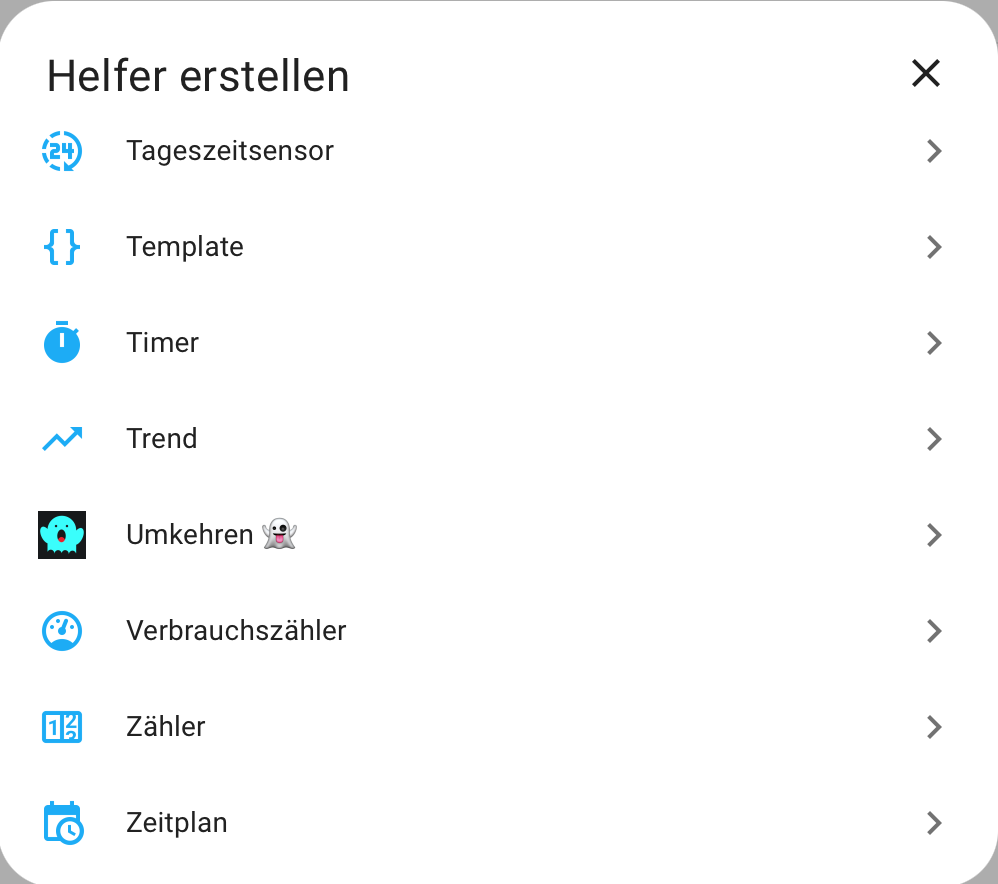

ich hab spook jetzt heruntergeladen, wo finde ich jetzt diese Helfer erstellen seite?
Danke
… und auch installiert! :wink:
Unter Einstellungen/Geräte&Dienste/Helfer/Helfer erstellen.
Da musst Du etwas runter scrollen.
Erkennst Du an dem Geist hinter “Umkehrhelfer erstellen”

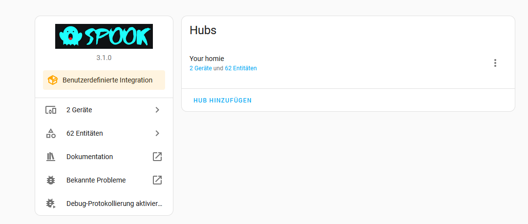

Ja ich denke auch installiert…
aber wird mir unter Helfer erstellen nicht angeboten.
Helfer
Update:
Fehler gefunden. Der Neustart hatte nicht funktioniert. Nach Neustart ist Spook jetzt da.
