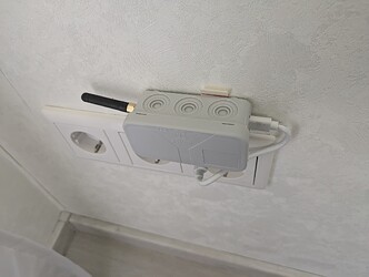

Ich habe dann die Platinen in eine kleine Abzweigdose gepackt und über der Steckdose mit USB-Ausgang in der Zimmerecke “versteckt” an die Wand geklebt; Montageband + Tesastrips, die sich besser, rückstandsfrei lösen lassen.
Der USB Durchgang ist in Steckergröße, da durch die Stärke der Abzweigdose die Verbindung nicht stabil war. Das lies sich mit einem scharfen Messer gut herausschneiden und muss da ja nicht wasserdicht sein. Die Antenne ist durch eines der Kabel-“Löcher” geführt.
