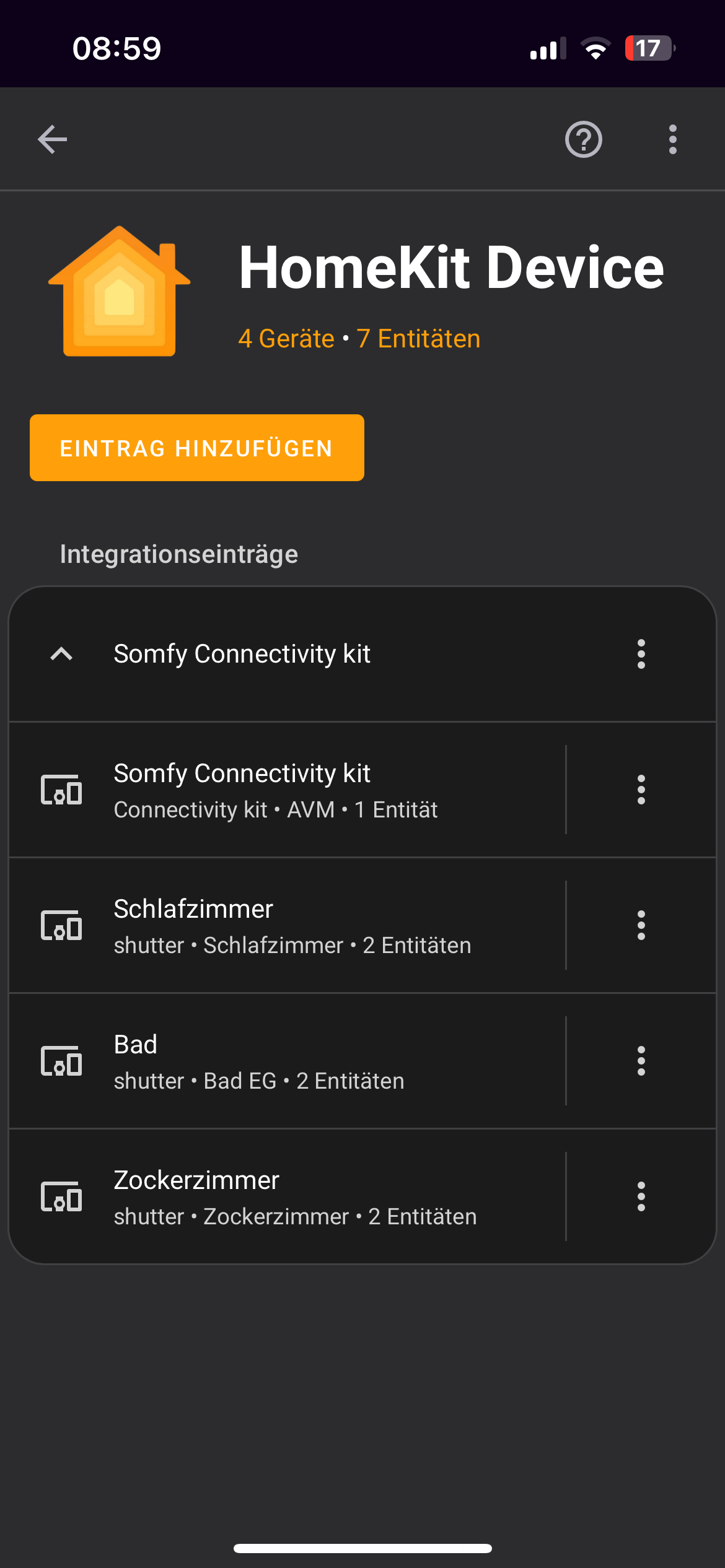

Auf der Somfy Box gibt es den QR Code der mit einem iPhone gescannt werden kann und bekommt somit die wlan Daten von deinem iPhone und HA erkennt die Box sofort.
Total easy.
