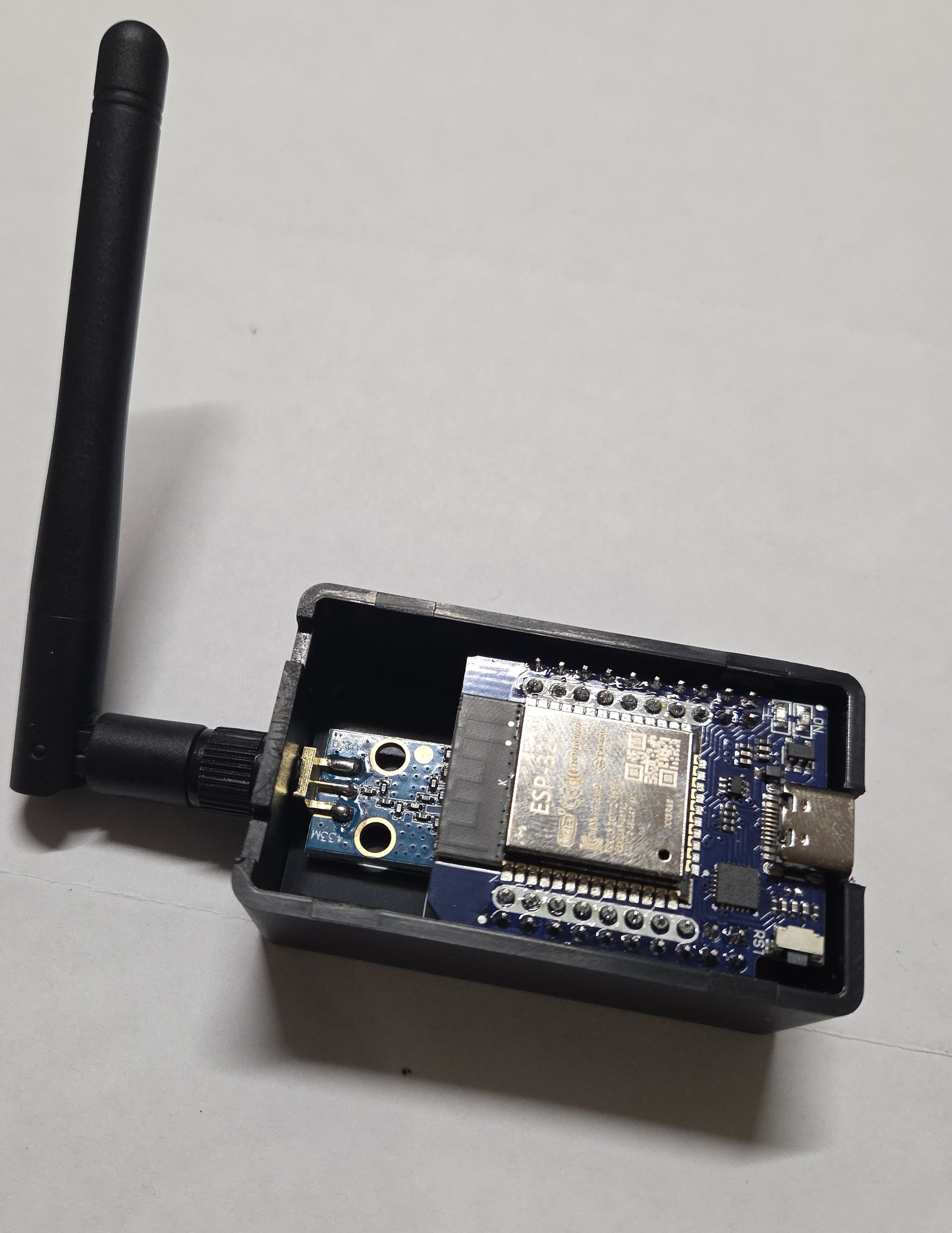

Meine Vermutung ist eher, dass vielleicht die GPIO-Zuordnung nicht passt. Gefühlt haben die ESPs alle unterschiedliche PIN-layouts und ich habe zu wenig Ahnung davon und weiß nicht ob ich alle GPIOs verwenden kann…
Ich habe deshalb hier mal ein Foto von “meinem” ESP angehängt. Vielleicht hat mir hier jemand nen Tipp, wie ich den CC1101 korrekt mit meinem ESP32 verbinde?
Besten Dank schonmal :slight_smile:

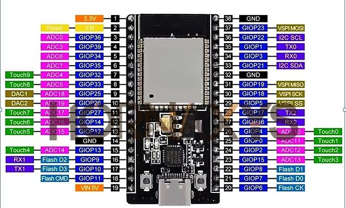

ich habe mein Problem inzwischen etwas weiter eingrenzen können und würde den Fokus aktuell eher auf den CC1101 bzw. den RF-Pfad legen, nicht mehr auf WebUI oder Telnet.
Was bei mir zuverlässig funktioniert:
  • ESP32 startet sauber, WebUI ist erreichbar und Telnet läuft.
  • WebUI-Klicks und Telnet-Befehle werden korrekt verarbeitet.​
  • Beispiel: Bei shutter 2 down bzw. Klick auf Kanal 2 / Down bekomme ich im Log:
    WEB: cmd DOWN - channel 2
    JARO: add single cmd to buffer: 1, 2
  • Auch Learn wird angenommen und geloggt.​
Was nicht funktioniert:
  • Der Motor reagiert überhaupt nicht auf die gesendeten Befehle.​
  • Beim Anlernen kommt zwar das erste Bestätigungsruckeln, aber nicht das zweite.​
  • Die bereits vorhandene TDRC04-Fernbedienung wird bei mir außerdem nicht im Log erkannt.​
Deshalb meine aktuelle Vermutung:
  • kein reines WebUI-/Telnet-/Syntaxproblem,​
  • sondern eher ein Thema rund um CC1101, RF-Ausgabe, GDO/Pinout oder Modulqualität/-kompatibilität.
Die Verdrahtung habe ich schon mehrfach geprüft. Kann mir jemand weiterhelfen? Tips Richtung Fehlersuche?

Irgendwo im log müsste auch der cc1101 auftauchen das er gefunden wurde.
Das sehe ich in deinem Log nicht.
Der ist wohl nicht richtig angeschlossen.
`[20.04.2026 - 01:56:34] I WEBUI: web-client connected - IP:10.0.77.38`
`[20.04.2026 - 01:56:33] I MQTT: ESP restarted (webUI command)`
`[20.04.2026 - 01:56:33] I MQTT: MQTT connected`
`[20.04.2026 - 01:56:33] I MQTT: MQTT - connection attempt: 1/5`
`[20.04.2026 - 01:56:33] I MQTT: MQTT setup done!`
`[20.04.2026 - 01:56:33] I TELNET: Telnet Server running!`
`[20.04.2026 - 01:56:33] I POS: position tracking ready (16 channels)`
`[20.04.2026 - 01:56:33] I JARO: read Device Counter from FLASH: 1472`
`[20.04.2026 - 01:56:33] I JARO: CC1101 Transceiver connected!`
`[20.04.2026 - 01:56:33] I SETUP: IP address: 10.0.77.47`
`[20.04.2026 - 01:56:33] I SETUP: WiFi connected`
`[20.04.2026 - 01:56:32] I SETUP: Connected to AP successfully!`
`[20.04.2026 - 01:56:32] I JARO-LIB: start CC1101 setup`
`[20.04.2026 - 01:56:32] I JARO-LIB: Set base serial: 0x000000cd`
`[20.04.2026 - 01:56:32] I JARO: initializing the CC1101 Transceiver`
`[20.04.2026 - 01:56:32] I SETUP: ESP-FlashChipSize: 4.00 MB`
`[20.04.2026 - 01:56:32] I SETUP: ESP-CpuFreq: 240`
`[20.04.2026 - 01:56:32] I SETUP: ESP-ChipRevision: 300`
`[20.04.2026 - 01:56:32] I SETUP: ESP-ChipModel: ESP32-D0WD-V3`
`[20.04.2026 - 01:56:32] I SETUP: ESP-ChipSeries: ESP32`
Du bist im “Setup-Mode” weil du kein WLAN konfiguriert hast.
Im Setup-Mode funktioniert der CC101 nicht!
[01.01.1970 - 00:00:00] E CFG: error decrypting WiFi password
[01.01.1970 - 00:00:00] W CFG: SETUP-MODE-REASON: no valid wifi SSID set
[01.01.1970 - 00:00:00] I MSG: LogLevel: ESP_LOG_DEBUG
Vielen Vielen lieben Dank mein Gott wie viel ich rumgefrickelt habe. War kurz davor alles aufzugeben!. Jetzt funktioniert alles. Wirklich großartig, vielen lieben Dank!!! Ist mein allererstes Projekt, danke für die Hilfe und extra Dank an Dich Sven!
