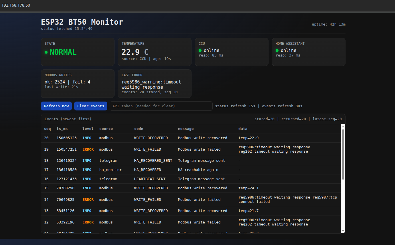

vom web dashboard:
Die Warnung (reg5986) habe ich bislang noch nicht weg bekommen, aber ist auch nur optisch und beeinträchtigt die Funktion nicht

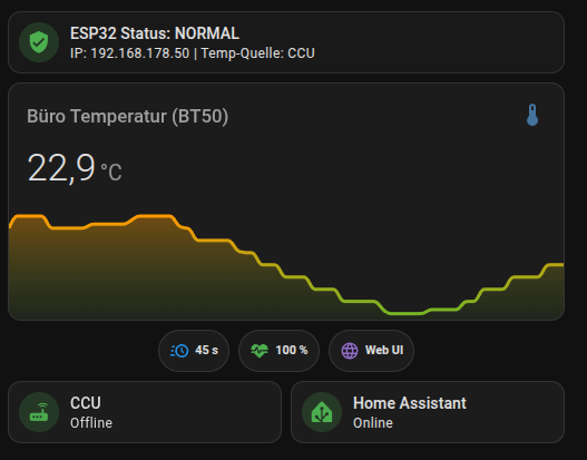

und von der HA Integration über RESTful API
Die CCU hier hier leider noch als offline angezeigt… ist aber ein reines nice to have

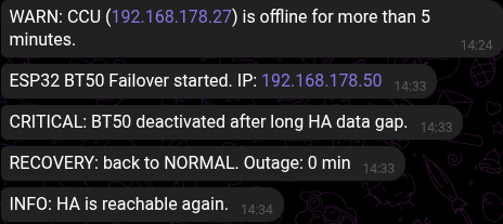

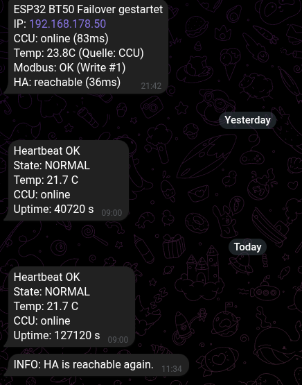

Benachrichtigungen vom Telegram Bot:
um 11:34 war HA nach einem update wieder zurück
und so sieht es aus wenn die CCU mal für 10 Minuten weg war und die Wärmepumpe davon nichts mitbekommen hat:
