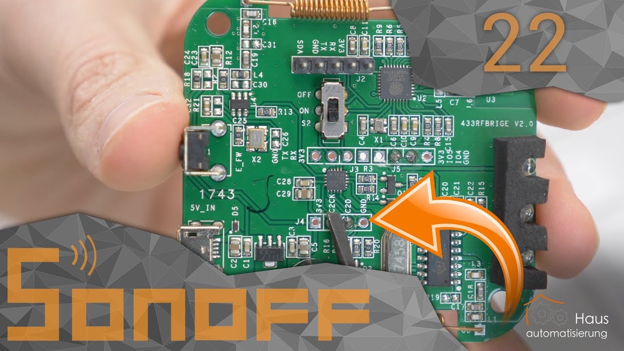

Ich habe noch eine Sonoff 433Mhz Wlan Bridge rumliegen.
Mit Tasmota Firmware.
Siehe auch
Ob es mit dieser funktioniert kann ich dir aber nicht sagen!

Würde das auch mit einer Sonoff wlan bridge 433mhz funktioniren?
Mit tasmota Firmware.
Dann müsste er nicht soviel basteln.
Tasmota kann auch keeloq(das ist das Verschlüsselungverfahren). Allerdings braucht es zum Senden das CC1101 Modul. Das Sonoff RF funktioniert nicht oder nur experimentell.
