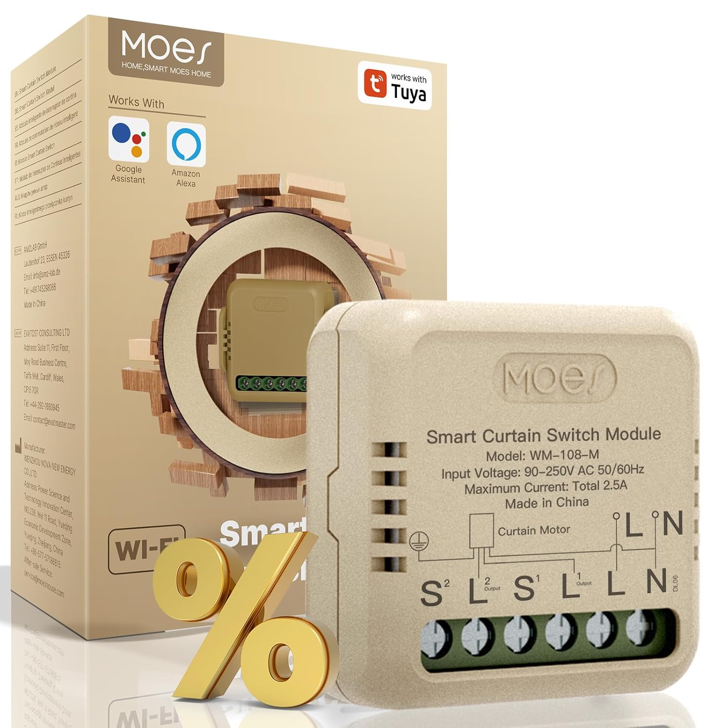

Daher würde ich gerne Zigbee Aktoren verbauen. Würden diese hier passen: 2Packs Sonoff Zigbee Smart Rolladenschalter Jalousie Zeitschaltuhr APP-Steuerung | eBay.de
oder diese hier:
MOES Wlan Alexa Smart Rolladenschalter Modul mit Prozentanpassung,Relais Rolladen Zeitschaltuhr für Rollladenmotor, Kompatibel mit Smart Life Tuya App, Alexa und Google, Neutralleiter erforderlich : Amazon.de: Baumarkt

Haben denn diese Funkmotoren überhaupt eine richtige manuelle Auf-/Ab-Ansteuerung oder wenn überhaupt nur einen Tast-Eingang?
Also meine jarolift Funkmotore haben nur einen Taster Anschluss. Wenn es so ist kann man es vergessen mit einem Shelly oder sowas.

Wenn es nur um die Ansteuerung geht bei einem Tast-Eingang, wieso sollten dann keine Shellys gehen?
Auf - Stop - Zu - Stop ist doch möglich. Aber dann wären die 2 o.g. falsch.
Wenn es nur einen Taster gibt weiß man nie 100% wo die Fahrt hin geht. Gibt es jeweils einen Taster für rauf und runter ist das kein Problem.
Heißt, die einzige gute Möglichkeit ist die ESP Geschichte?
Das ist auf jeden Fall eine gute und günstige Lösung. Einen noch funktionierenden Motor möchtest du sicher nicht austauschen.
