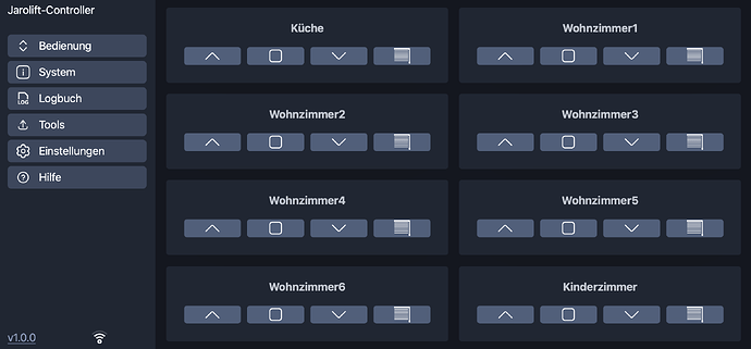

WebUI:

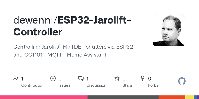

Ein erstes Release findet ihr hier:
Schaut es euch gerne mal - würde mich freuen wenn es den ein oder anderen Anwender gibt der das zukünftig gerne einsetzt.

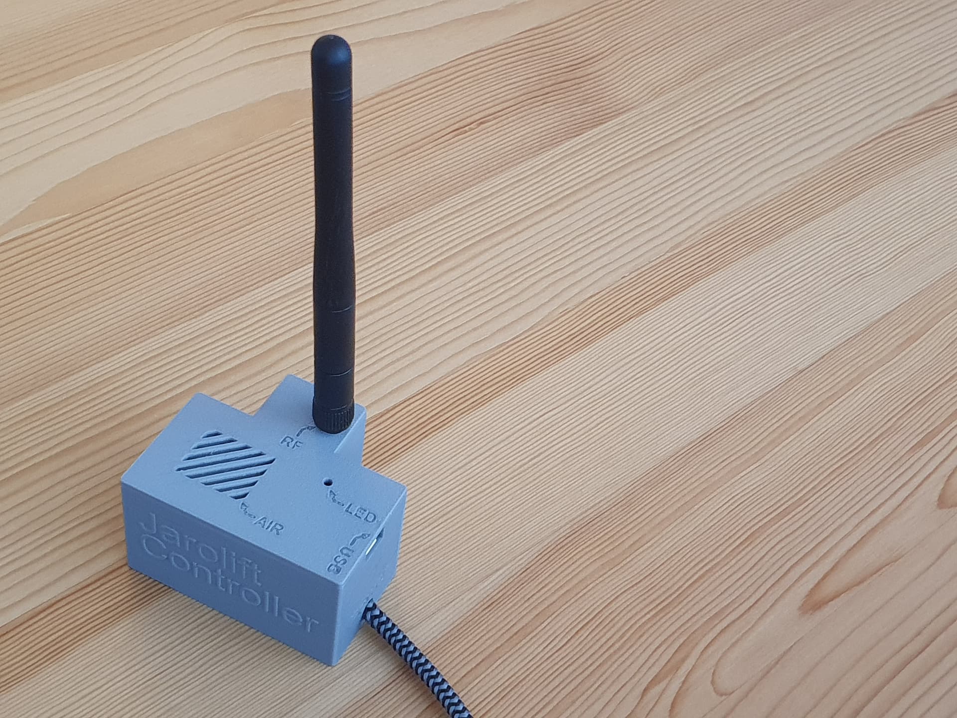

Mein Nachbau ist seit gestern fertig:
Das Gehäuse: https://www.printables.com/model/1241571-esp32-with-cc1101-case
