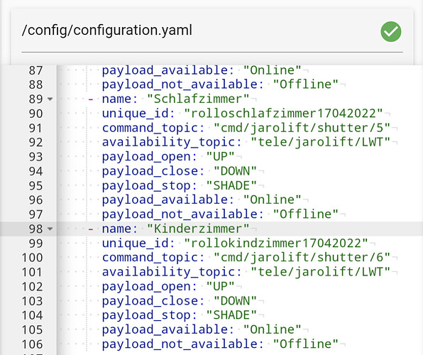

Habe mir in HA jetzt cover per mqtt eingerichtet. Gibt es da keine Schatten Funktion? Wie hast du es gelöst?
Ich bin (noch) nicht auf Riebmann, bin aber bald in den Ferien da werde ich mich hüten ![]()
Du meinst diesen dritten Punkt?
Bei Cover per mqtt gibt es nur drei Zustände. Ich habe auf STOP einfach SHADE gelegt. Das geht.
Das fand ich ganz pragmatisch. Wenn man noch andere Positionen anfahren möchte nimmt man die Fernbedienung. Macht aber zu 99% keiner.

Ich glaub ich habe die Lösung. Aber der WAF Factor ist gerade negativ ![]()
binary_sensor:
state_topic: "state/r1shade"
payload_on: "ON"
payload_off: "OFF"
availability_topic: "tele/jarolift/LWT"
payload_available: "Online"
payload_not_available: "Offline"
automation:
- alias: Send MQTT Payload
trigger:
platform: state
entity_id: binary_sensor.r1shade
to: "on"
action:
service: mqtt.publish
topic: "cmd/jarolift/shutter/0"
payload: "SHADE"
so in etwa.
