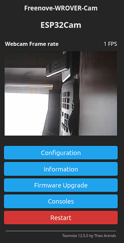

Für mein FREENOVE ESP32-WROVER CAM Board nutze ich unter Tasmota z.B. das Template
{"NAME":"Freenove-WROVER-Cam","GPIO":[1,1,1,1,5088,5089,0,0,1,1,1,1,1,1,5090,5091,1,4992,5184,5152,1,5120,5024,5056,0,0,0,0,1,1,5094,5095,5092,1,1,5093],"FLAG":0,"BASE":1}
Auch wenn sich der Stream meines FREENOVE ESP32-WROVER CAM Boards mit Tasmota Firmware zwar unter HA (z.B. mit der MJPEG Integration) und der von mir ja erwähnten URL http://IP:81/stream einbinden lässt, funktioniert das eher mittelprächtig und hat natürlich nichts mit einem Stream einer “echten” IP Kamera zu tun. Hinzu kommt das die Konfigurationsmöglichkeit des FREENOVE ESP32-WROVER CAM Boards per Tasmota natürlich sehr beschränkt und eher umständlich ist und das es dafür auch nicht wirklich Support oder eine Weiterentwicklung gibt. Somit ist das nichts was ich hier irgendwie oder irgendwo auf Dauer einsetzen will und werde.
