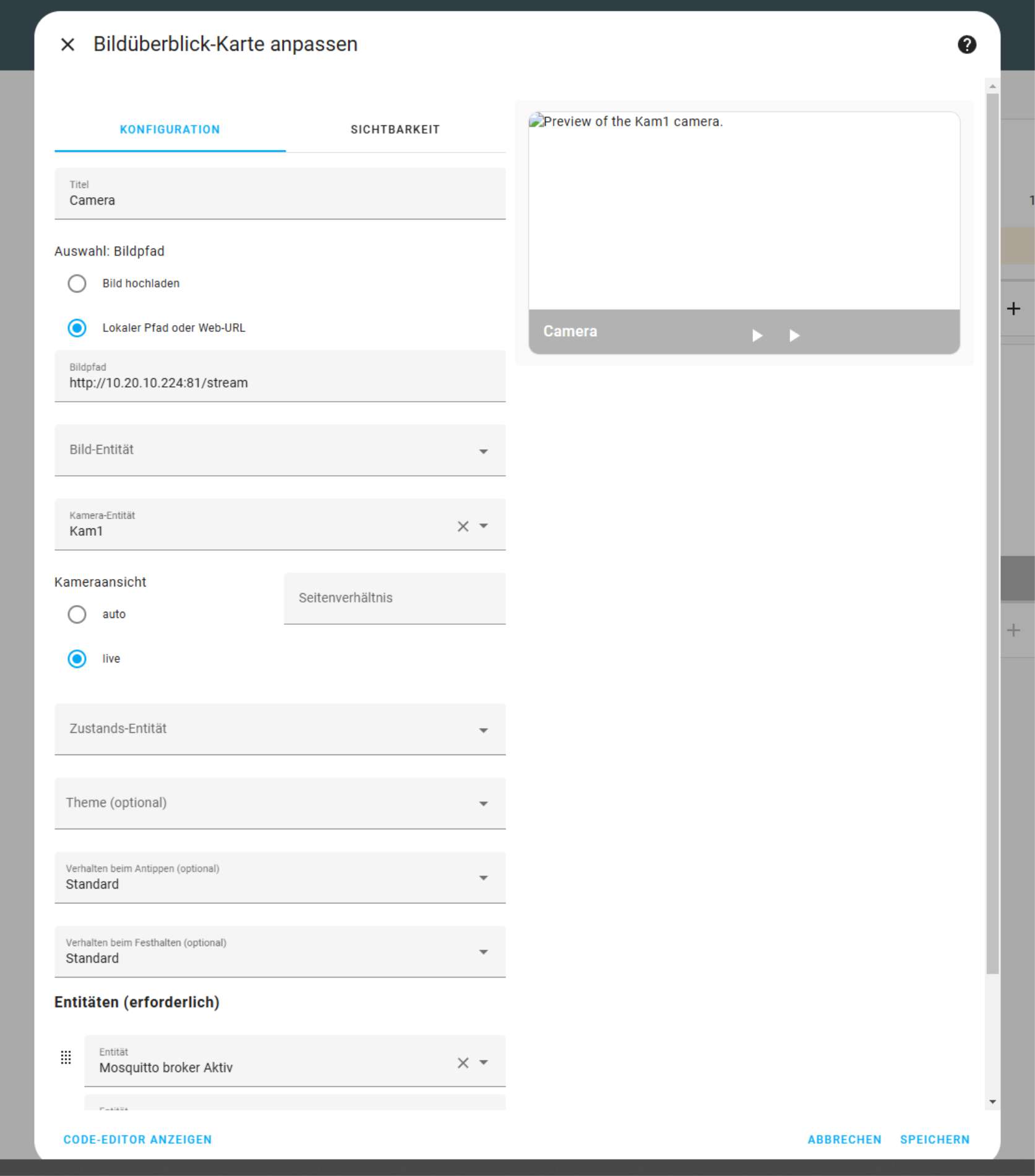

Hallo Zusammen. Ich habe eine ESP32Cam erfolgreich geflasht und bekomme im Explorer ein Bild von der Kamera angezeit!
Wenn ich die IP (10.20.10.224) im HomeAssistent ansprechen will bekomme ich keine Antwort!!
Kann mir jemand sagen wo hier der Weihnachtsmann falsch abgebogen ist?

hast Du die Kamera in ESP Home integriert oder nutzt Du sie einfach als IP-Kamera?
Wenn Du im Dashboard eine Bild-Karte erstellst und die Daten der Kamera einträgst, wird auch kein Bild angezeigt?

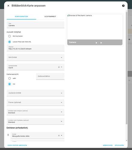

Ich nutze diese erst einmal als IP Kamera. Ich habe im Dashboard eine Bildkarte angelegt und die IP Adresse eingefügt!
Erfolglos!

Kannst Du mal ein Bildschirmfoto posten, was Du da genau eingetragen hast?
Einfach nur die IP dürfte ja nicht reichen.
Hast Du Dir das mal angeschaut:
https://www.home-assistant.io/integrations/generic/
LG Pit

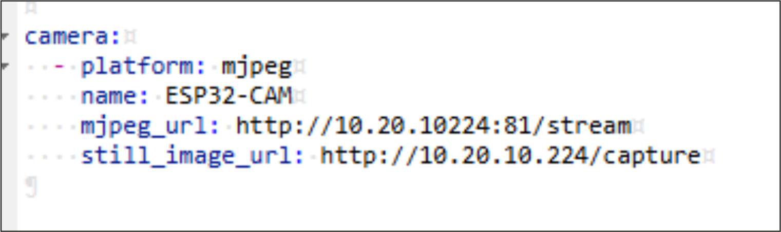

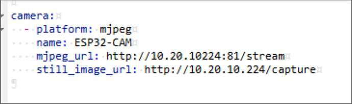

Ich weiß leider nicht, wie die Adresse des Streams bei Deiner Kamera aussehen muß.
Aber in Deinem Code fehlt in der IP wohl ein Punkt, das kann es schon sein.
LG Pit

In dem Code, den Du weiter oben gepostet hast, fehlt ein Punkt in der IP-Adresse.
LG Pit

Guten Morgen. Den Punkt hatte ich ergänzt. Erfolglos!
Ich sehe das live Bild im Browser unter der IP: 10.20.10…24
Aber HAS findest sie nicht wenn ich eine Bildkarte hinzufüge und die gültige IP eingebe!
