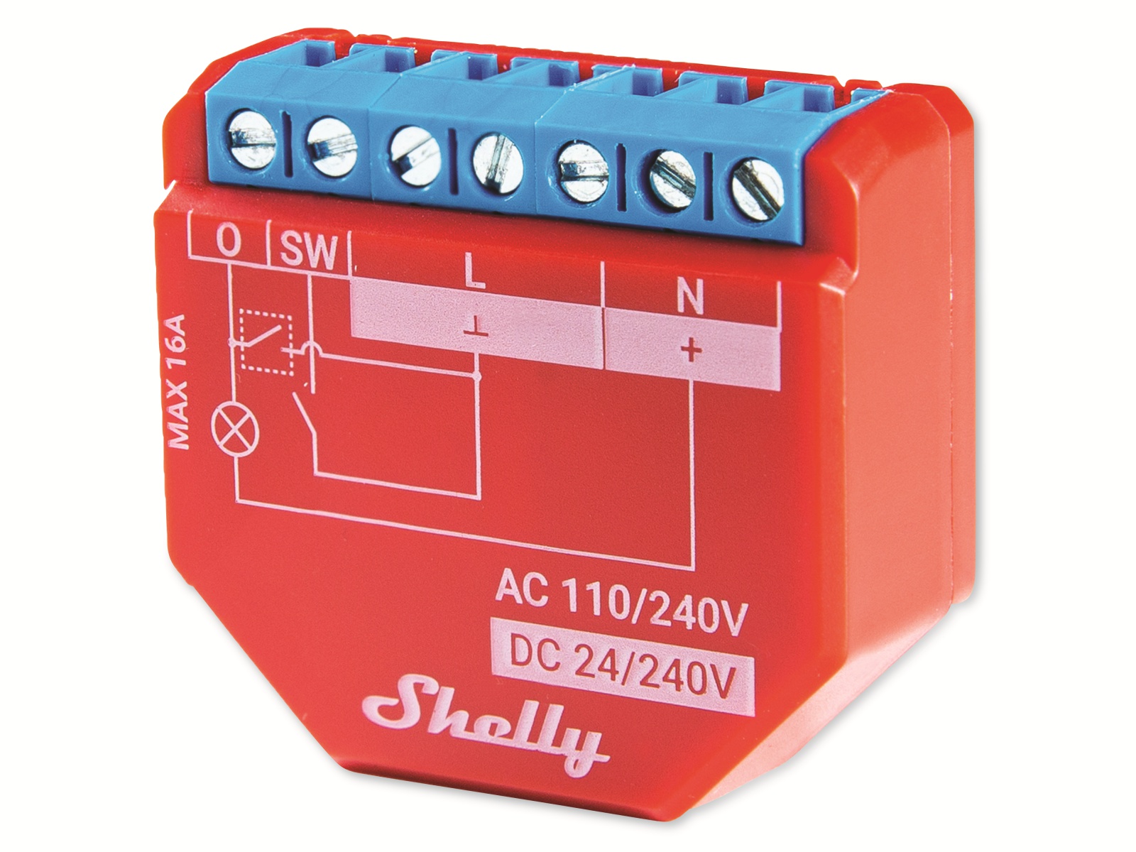

Wie werden die Shellys dann verbaut? Damit sie Strom haben sag ich jetzt mal
irgendwo hinter eine Steckdose werfen und parallel die Stromversorgung mit anschliessen.
Nach der Anleitung geflasht oder?
Muss es ein Shelly sein? Oder geht auch ein Sonoff Relais?

Generell sollte man auf Bauteile achten die von Haus aus eine gute Verbindung sicherstellen. Ein Beispiel dafür sind die bereits mehrfach erwähnten Shelly.

Und welcher Shelly wäre hier explizit ratsam? Der Link zum flashen wurde ja schon mal gepostet. Ansonsten mit der externen Antenne; was wäre hier ein Kauftipp? Ich kann das ganze in einem Schrankchen verschwinden lassen. Das wäre nicht das Problem.
Bei den Shelly kommt es darauf an was du damit machen möchtest. Nur BT Proxy oder auch etwas schalten.
Nur BT Proxy: da würde ich nach dem Preis gehen.
Zusätzliche Funktionen: da gibt die Funktion das Gerät vor.
ESP-Antenne: da brauchst du einen ESP der die Möglichkeit zum Anschluss einer Antenne bietet sowie besagte Antenne.
Dann wäre dieser vermutlich geeignet?
Es müsste auch dieser gehen
Kostet als 4er Pack 30€, also 7,50 pro Stück.
Klingt gut! So wie ich das lese kann ich damit auch noch jede Menge anderes machen? Dann kaufe ich sie mir :slight_smile:
In dem Fall muss es ein Shelly sein, weil bei dem geht das :stuck_out_tongue:
Da steckt ja ein ESP32-C3 drin. Die Anleitung passt bis genau zu dem Satz
Dann…das rote Kabel mit GND verbinden, ab in den Rechner damit, espresense.com/firmware aufrufen, und Connect drücken
Statt zu espresence.com zu gehen, erstellst du in ESPHome ein neues Device als ESP32-C3-DevKitM-1 und flashst das via “Angeschlossen am Computer” Trage vorher deine WLAN-Daten noch ein bevor du flashst, dann ist es ein ESP-Device wie jedes andere auch und du kannst dann einen ESP-Proxy oder was auch immer draus machen.

Danke! Und was flashe ich in ESPHome? Stehe grad aufm Schlauch. Sehe ich es richtig dass ich die Kabel aufm Shelly anlöten muss? Die vorgeschlagenen von Gurumir passen?
