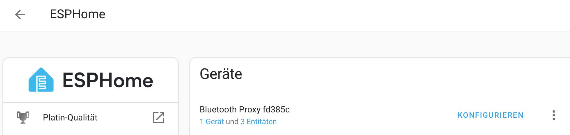

Habe heute versucht den BT Proxy auf ESP32 zu installieren und zu integrieren.
Der ESP32 ist in HA sichtbar aber nur hier:
und nicht über den wie aus Simons Video.

So ist er schon richtig integriert, wenn es so aussieht:
Wenn du da auf Konfigurieren drückst hast du da in der 2. Box Visualisierung da kannst du auch sehe ob er irgendwelche Geräte in der nähe sieht.
Dann sollte es mit der Integration weitergehen:

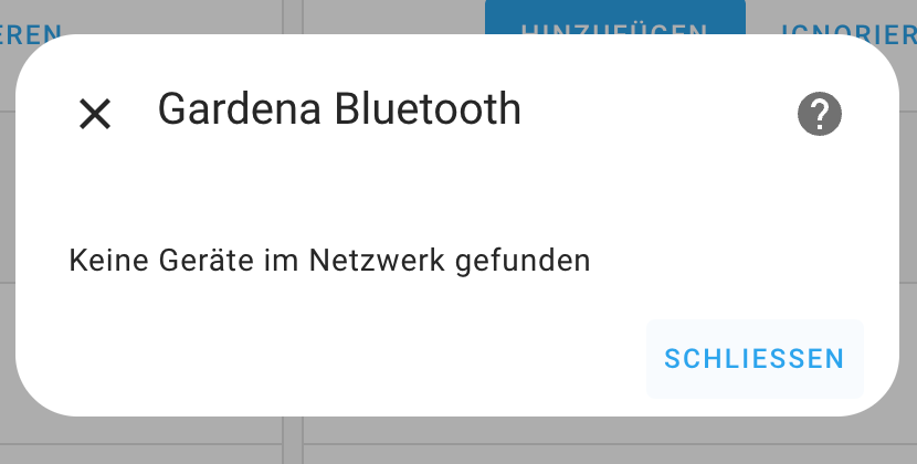

Vielen Dank für die schnelle Rückmeldung. Ich sehe im Advice Monitor den Gardana, bekomme dennoch keine Verbindung mit der Gardena Bluetooth Integration.
Kommt sofort: Keine Geräte im Netzwerk gefunden.
schon mal BT am Handy aus gemacht bzw. ein Reset gemacht?
Limitations
  • Control of offline scheduling settings is not supported.
  • Use of the official Android application, sometimes locks out access to device until factory reset is performed or Bluetooth is disabled in the Android device.
Factory reset
  1. Remove the battery.
  2. Push and hold Man. button and reinsert the battery.
  3. Hold the button for approx. 10 seconds.
