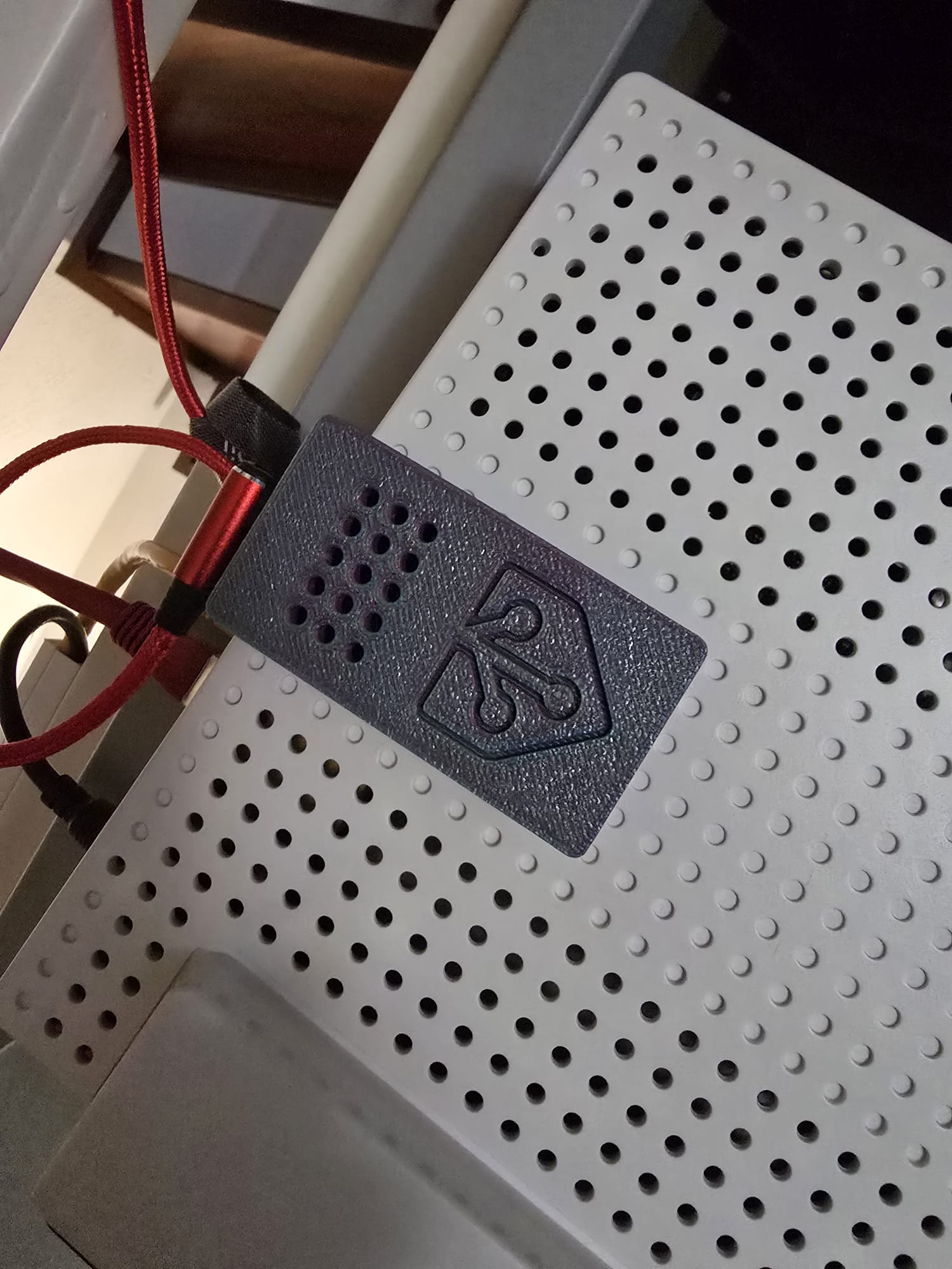

kurze Frage: Wo drin, also welche Art von HĂŒlle/GehĂ€use habt ihr euren ESP32? Ich dachte einfach an eine Aufputz-Abzweigdose oder so
Wie heiß werden die Dinger?

So sieht es bei mir aus. Den ESP32 habe ich in einem 3D-Druck GehÀuse.
