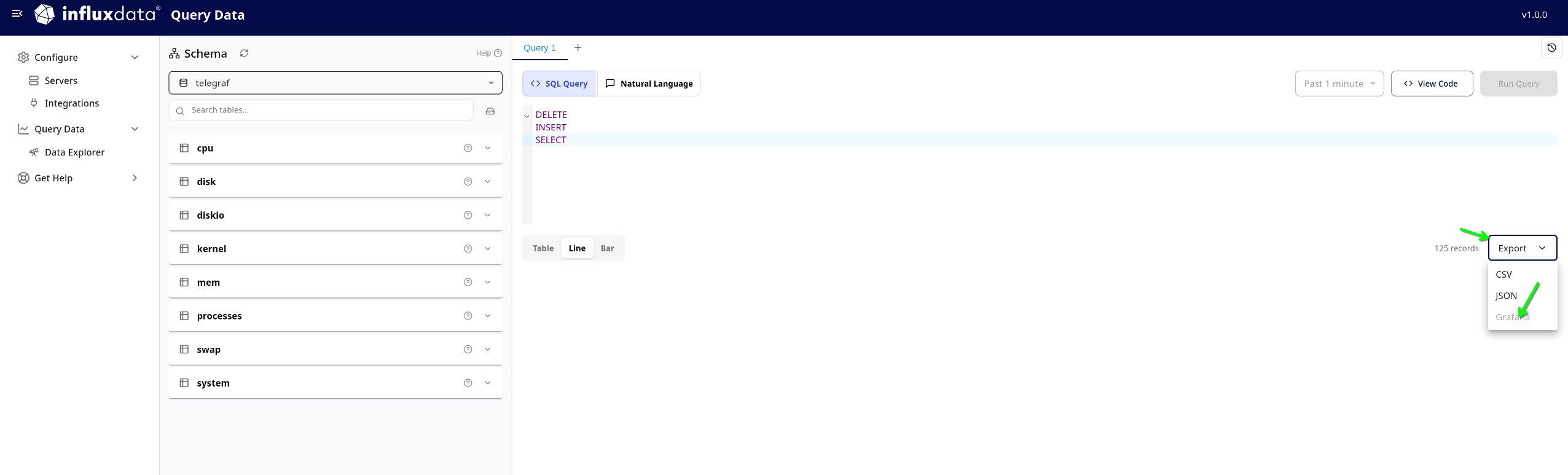

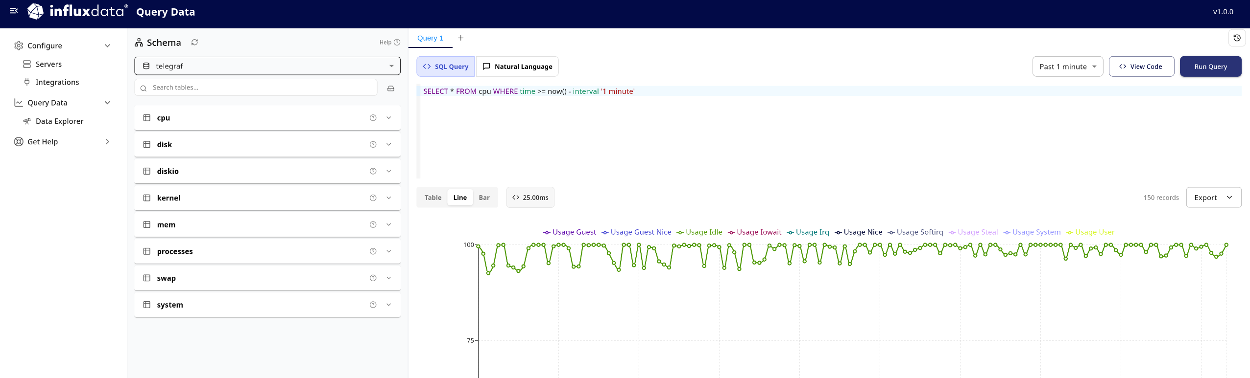

influxdata/influxdb3-ui:1.0.0): Eine Web-Oberfläche zur direkten Interaktion mit InfluxDB v3, zum Abfragen und Anzeigen von Daten. Erreichbar über Port 8888 auf Ihrem Host.

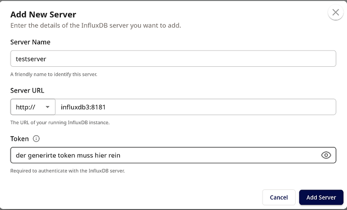

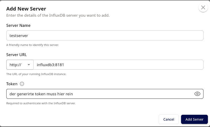

3. InfluxDB v3 Core Initialisierung
Nach dem allerersten Start der InfluxDB v3 Core Instanz müssen Sie manuell einen Operator-Token erstellen. Dieser Token ist entscheidend für die Authentifizierung aller Clients.
- Starte NUR den InfluxDB-Container:
docker compose up -d influxdb
- Gehe in den Container:
docker exec -it influxdb-v3-core bash
- Erstelle den Operator-Token:
influxdb3 create token --admin
Wichtig: Der hier ausgegebene Token ist Ihr Operator-Token. Kopieren Sie ihn sofort und sorgfältig! Sie benötigen ihn für alle weiteren Schritte.
- Verlasse den Container:
exit

Aktualisieren Sie die Platzhalter in der docker-compose.yml mit Ihrem generierten Operator-Token. Die Tokens müssen in den environment-Sektionen der jeweiligen Dienste eingefügt werden.

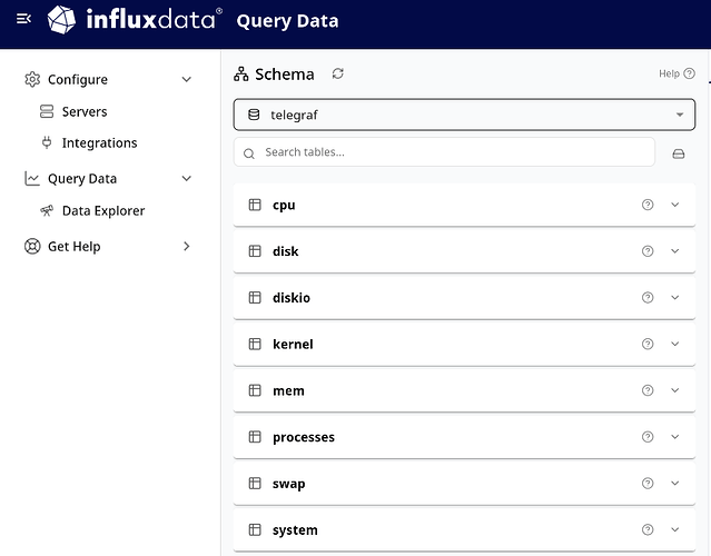

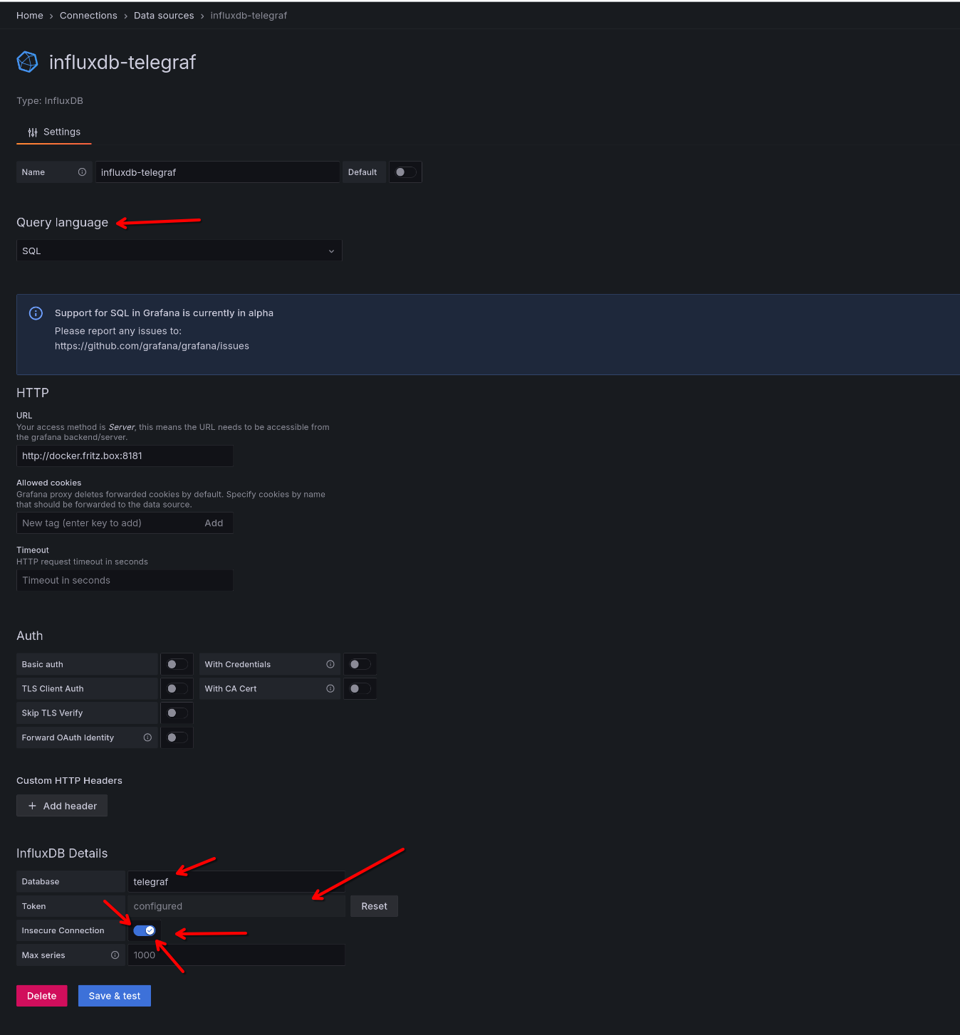

4.2. Grafana Datenquelle
4.3. Telegraf Konfiguration (telegraf.conf)
Diese Datei wird vom externen Telegraf-Agenten auf Ihrem Host verwendet, um Daten an InfluxDB zu senden.
# Beispiel: Input-Plugin für Systemmetriken
[[inputs.cpu]]
percpu = true
totalcpu = true
fielddrop = ["time_guest", "time_guest_nice", "time_steal"]
[[inputs.mem]]
[[inputs.disk]]
ignore_fs = ["tmpfs", "devtmpfs", "devfs"]
[[inputs.diskio]]
[[inputs.net]]
# Output-Plugin für InfluxDB v2/v3
[[outputs.influxdb_v2]]
urls = ["http://localhost:8181"] # Wenn Telegraf auf dem Host läuft, ist es localhost
token = "tokentokentokentokentokentokentokentokentokentokentokentoken" # Ihr Operator-Token
organization = "my_org" # Ihre Organisation kann man mit Dummy ausfüllen z. B. "telegraf"
bucket = "my_bucket" # Ihr Bucket, ich nehme der Einfachheithalber "telegraf"
