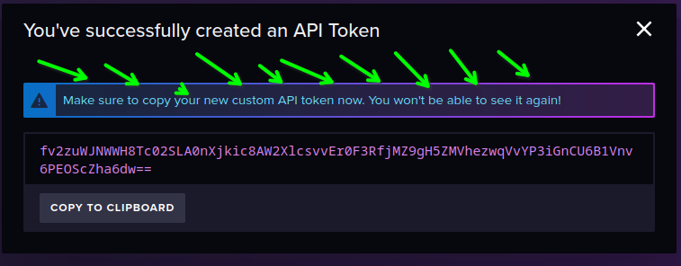

  • token: ← hier kommt der erstellte admin token rein, der der auch bei Dir angezeigt ist, der sollte aber liber ins secret.yaml, wie bei mit.

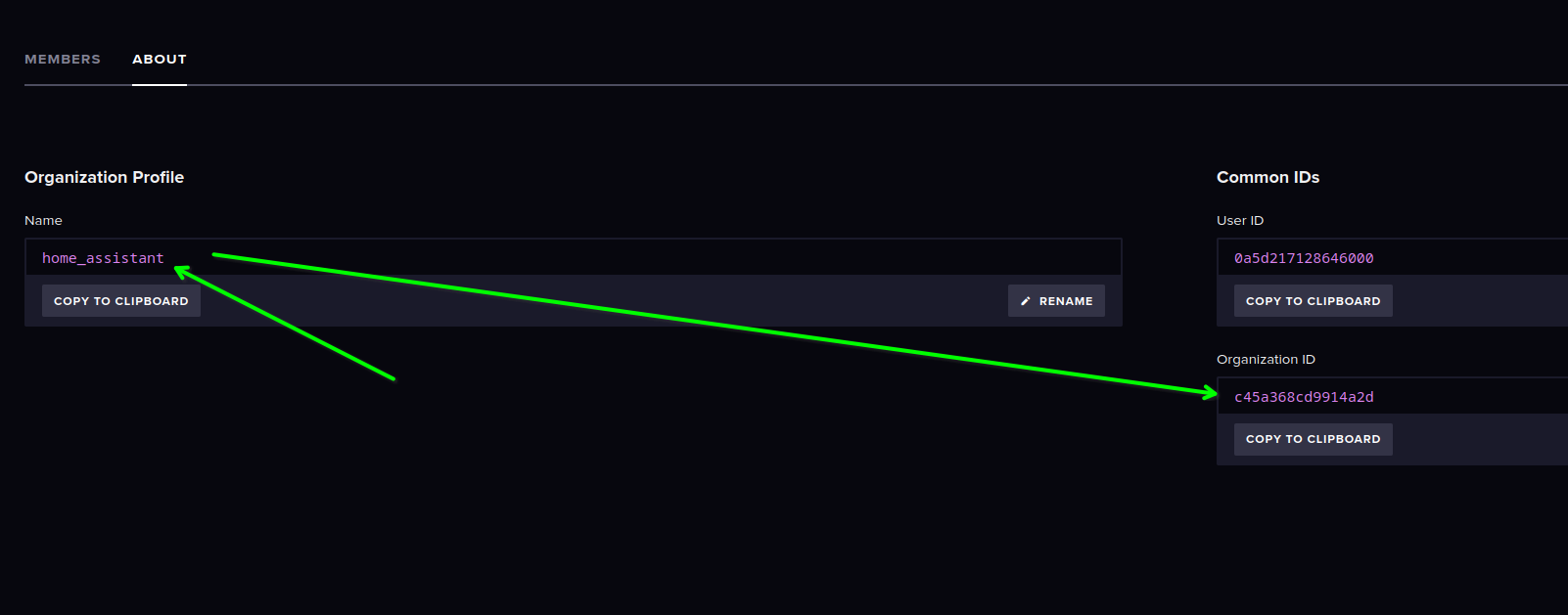

  • organisatio; ← das ist die, die man bei der Anfangskonfiguration von influxDB vergibt, meine Organisation heißt `home_assistant und hat die gezeigt ID

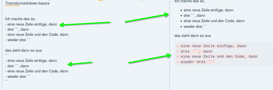

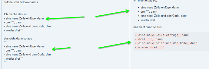

hier mal ein kleiner Ausflug in die Thematik MarkdownMarkdown for Dummies | Human Powered Submarine at UC San Diego
Ich mache das so,
  • eine neue Zeile einfüge, dann
  • drei ```, dann
  • eine neue Zeile und den Code, dann
  • wieder drei ```
das sieht dann so aus
- eine neue Zeile einfüge, dann
- drei ```, dann
- eine neue Zeile und den Code, dann
- wieder drei ```

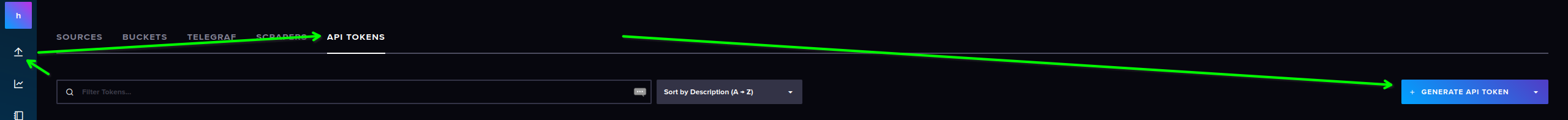

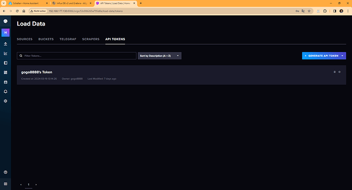

  token: !secret influxDB_token   Wo finde ich das in influx DBv2
  organization: c45a368cd9914a2d  Wo gebe ich das ein bzw finde ich das in der influ DBv2

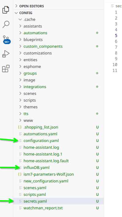

das secret.yaml ist auch wieder ein Textdokument( in den sämtliche Passwörter und co (token)stehen?)
User und Password braucht mann wohl nicht?
ja, ich habe einmal die Standardkonfigurationsdatei configuration.yaml von HA und am gleichen Ort eine Datei mit Namen `unfluxDB.yaml
Ja, wie oben gezeigt, gewöhne dir an, die korrekten Namen zu benutzen, es geht hier um die configuration.yaml, das vermeidet Missverständnisse.
/config/configuration.yaml

Ja, korrekt, das sollte es auch schon geben, genau da wo auch die configuration.yaml liegt. Es kann sein, dass die bei dir noch Jungfräulich ist, wenn Du damit noch nicht gearbeitet hast
Jungfräuliche secrets.yaml
# Use this file to store secrets like usernames and passwords.

Wenn Du die dann für influxDB vorbereitest, dann sieht die so aus
influxDB_token:`S-6w4rFL8anN3tfe4rlhtELIUv_wqQUGLXBaVuGH8RV7euxCUYLy124loMYNoAOCPP_OH4EM2bQs5PzLZd091Q==`
Vorne steht der Key influxDB_token, den du auch in der influxDB.yaml benutzt, nach dem : kommt der Value, der Token (ist im weitesten Sinne das Passwort) für den Zugriff auf das Bucket und die Organisation.
Nein, influxDB V2 nutzt token und Organisation als Zugriffskontrolle zur Datenbank, es gibt natürlich auch einen User, der dann für die WEB-UI gebraucht wird
Ob das erreichbar ist, wenn du influxDB als Add-on installierst, kann ich nicht sagen, ich glaube, es wird da automatisch Chronograf mit installiert als WEB-UI.
Der Aufbau ist mir jetzt klar.
Die Möglichkeiten (influx.yaml, secret.yaml) auch.

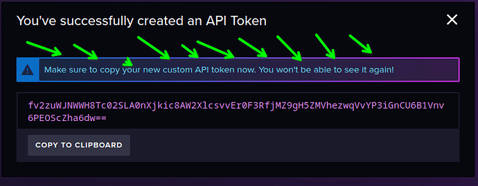

den Token siehst Du nur ein mal, danach nicht mehr, das sollte aber der sein von Dir oben

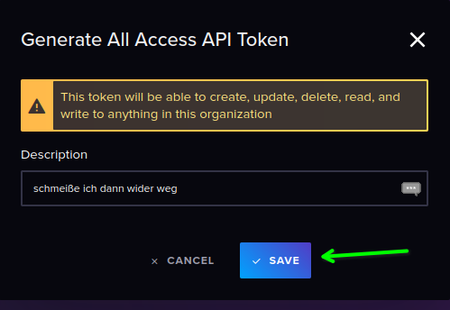

Solltest Du Dir nicht mehr sicher sein, wie der Token war, dann kannst Du Dir auch einen neuen erstellen

Achtung, lesen und auch verstehen :wink:
