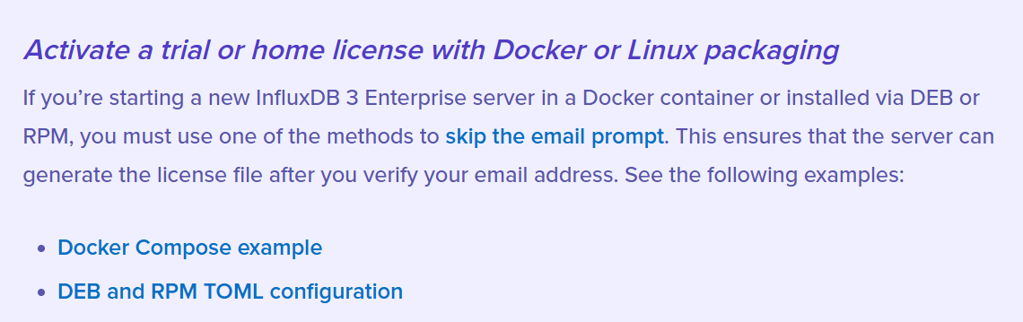

Funktioniert nicht im Container Manager einer Synology 720+. Dauerhafter Restart des influxdb-Containers (ui läuft), es werden keine Logs hinterlassen. So lustig. Ich möchte die Enterprise-Version mit Heimnutzer-Lizenz verwenden. Wird leider auch nirgends verraten, wie man das überhaupt einstellt. Kann sein, dass Influxdb gar nicht möchte, dass V3 für solche Zwecke verwendet wird, anders ist das Verhalten nicht erklärbar.
Wenn du Fragen zu deren Dokumentation hast macht es mehr Sinn deren Forum oder Github zu bemühen.
