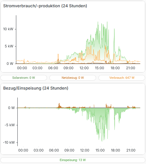

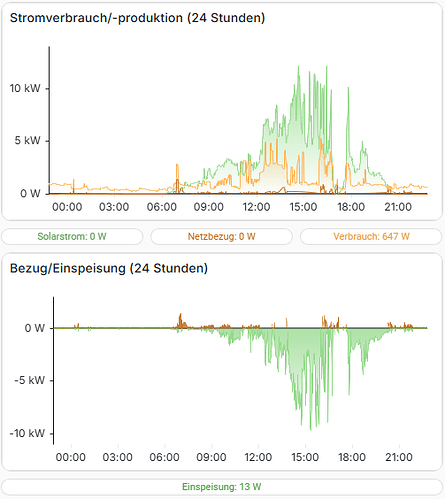

Jetzt ist das Backup in wenigen Minuten durch und die SQLite-Datenbank von HA ist auf Standardeinstellungen. Die meisten Diagramme genriere ich jetzt direkt aus Grafana und blende die in den HA-Seiten ein.
In Garafana gibt es zudem wesentlich mehr Möglichkeiten für die Diagrammerstellung!

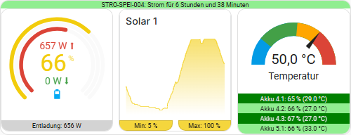

Das ist z. B. eine Mischung aus Grafana und custom:button-card:
Wenn man sich erstmal daran gewöhnt hat, dass man die Diagramme “extern” erstellt und dann als Link über Website einbindet, ist das letztlich sogar einfacher. Nehme ich Änderungen vor, gelten die auch gleich für alle verwendeten Diagramme, die ich teilweise in verschieden Lovelace-Dashboards einblende, wie z. B. die Batteriespeicherung:
