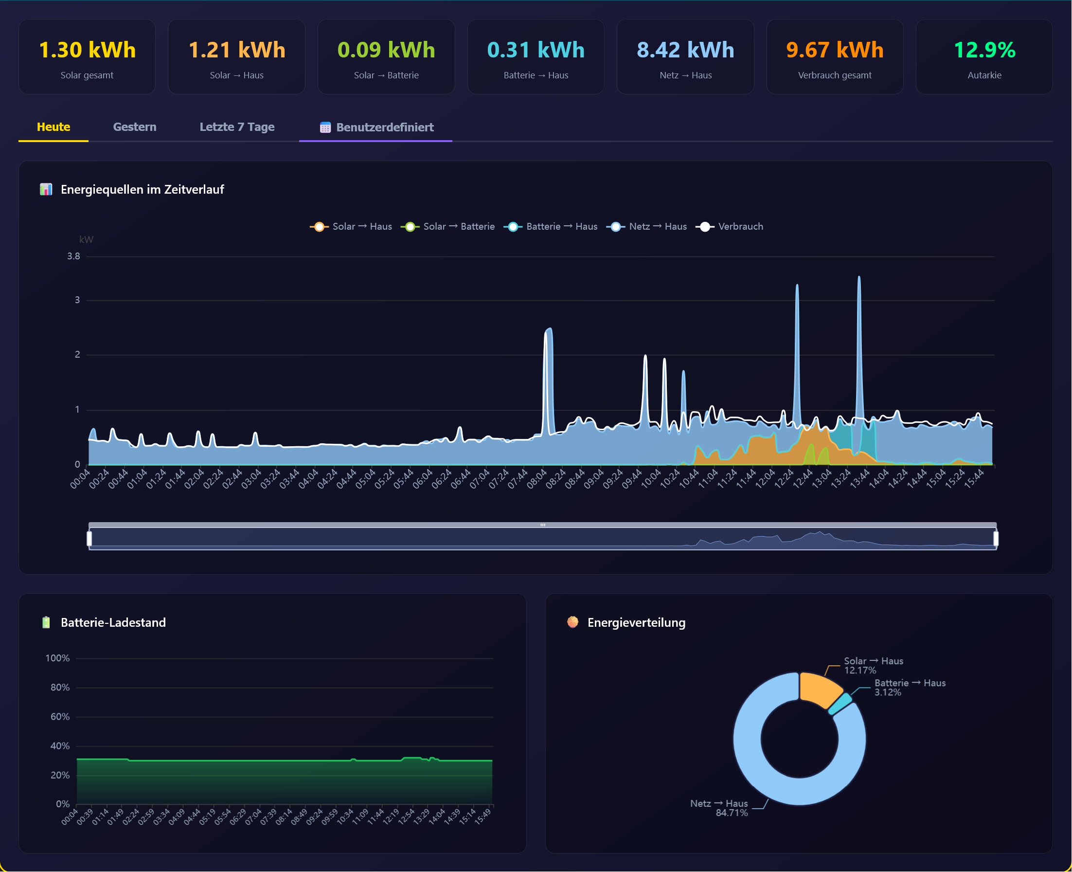

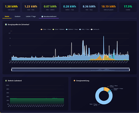

Verstehe nicht, warum bei den live Daten, z.B. “heute” nach mehrmaligem Klick auf eben “heute” immer leicht unterschiedliche Werte angezeigt werden?
Ist auch bei “gestern” so, da sollten doch die gesammelten Werte fest geschrieben sein :face_with_monocle:

Nein! Das ist eine Live-Berechnung! Sie wird erst beim EOD festgeschrieben.. ist nicht wie bei dem “Stündlichen” Energie-Dashboard bei HA

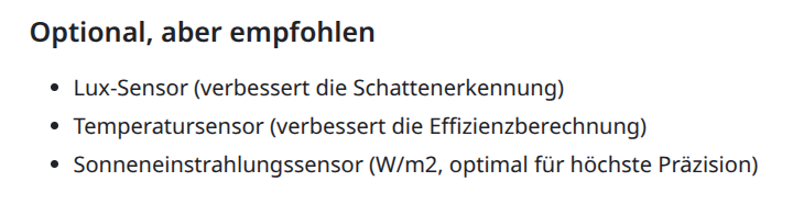

Hier noch mal die Frage in welchem Werte Bereich sollten der Lux-Sensor und der Sonneneinstrahlungssensor arbeiten um korrekt mit der Solarprognose zusammenzuarbeiten?
Luxsensor, von 0-1000, 0-10000 oder 0-100000?
Sonneneinstrahlungssensor, 0-300, 0-1000?
Moin Südschwede
LUX-Sensoren sind leider nicht standardisiert, daher haben sie auf die Prognose keinen Einfluss. Sie werden benutzt, um durch Wert-Änderungen, zur Wolken-, Dämmerungserkennung beizutragen. Dieses ist wichtig um Schattenerkennung, Bewölkung, Dämmerung für den lokalen Standort zu erkennen. Einfach gesagt sie sagen der KI " Hey die Leistung ist eingebrochen weil…"
Einen aktiven Beitrag zur Berechnung liefern sie nicht.. - das hatte ich bereits seit Version 4.0 komplett entfernt.
Vor diesem Hintergrund ist die Range wirklich zweitranig, es ist nur wichtig das die fein genug ist um Veränderungen zu erkennen. - Üblicherweise ist der Bereich zwischen 0 - 130.0000 besser ist aber 0 - 10.000 um nicht zu sensibel zu sein.

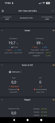

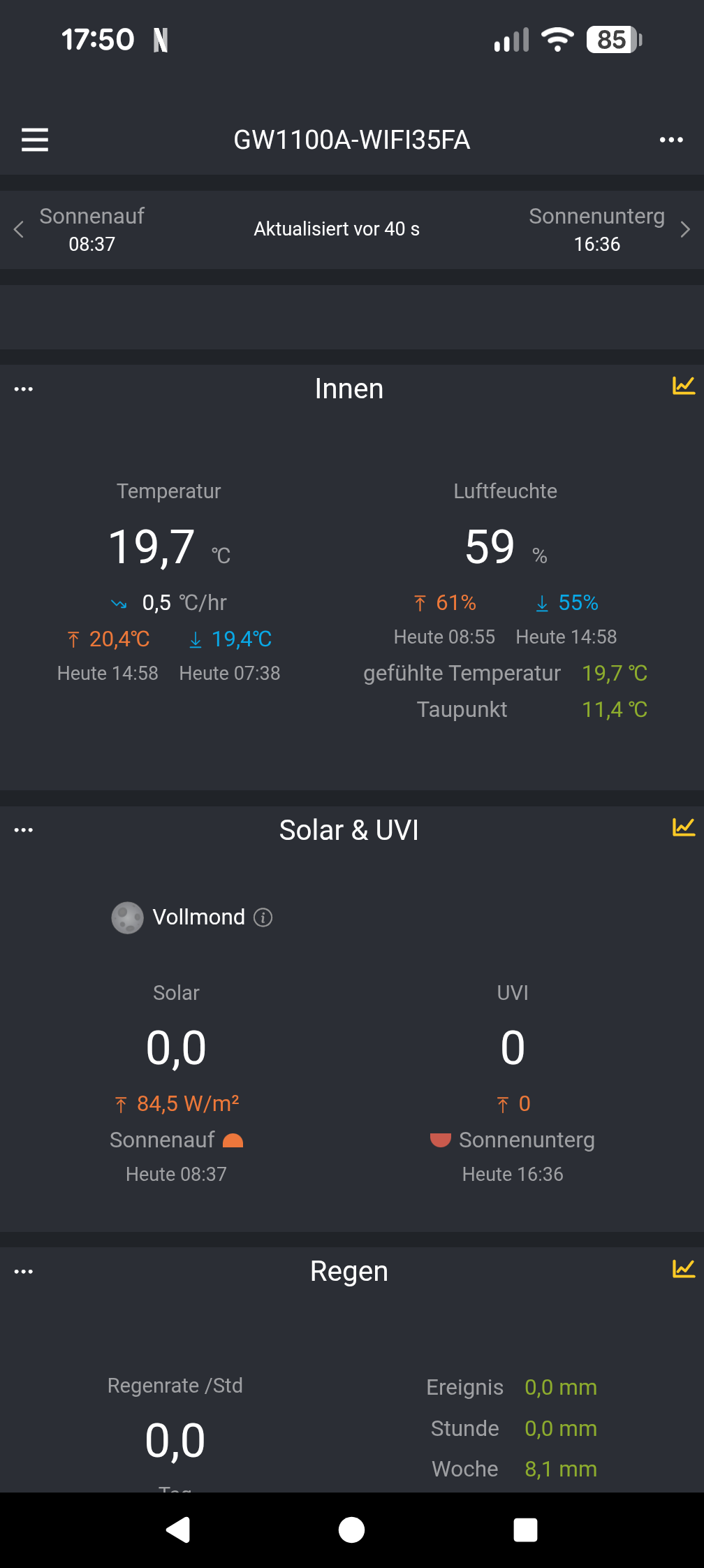

Ich kenne keinen W/m2 Sensor der eine Range hat.. kannst Du mir dein Model mal nennen, dann schaue ich es mir mal an.
Hinweis zum W/m2 - Sensor
Der ist wichtig und ein 100% Gewinn - wer ihn hat! Der Übernimmt (wenn vorhanden) eine immense Menge an Korrektur-Arbeit. - Goldstandard - das hier nun zu erklären würden den Rahmen sprengen!
Ecowitt Integration gibt neben lux auch w/m2 aus

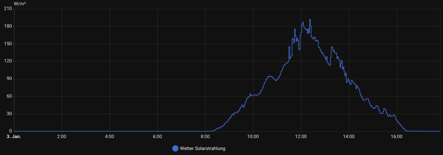

Ich nutze hier den Ecowitt-Sensor von meinem Nachbarn, hier mal der Verlauf vom heutigen Tag, ist das so ausreichend?
Das ist perfekt!!! Wichtig.. die Sensorflächen müssen verschattungsfrei und sauber sein.. sonst GiGo..
