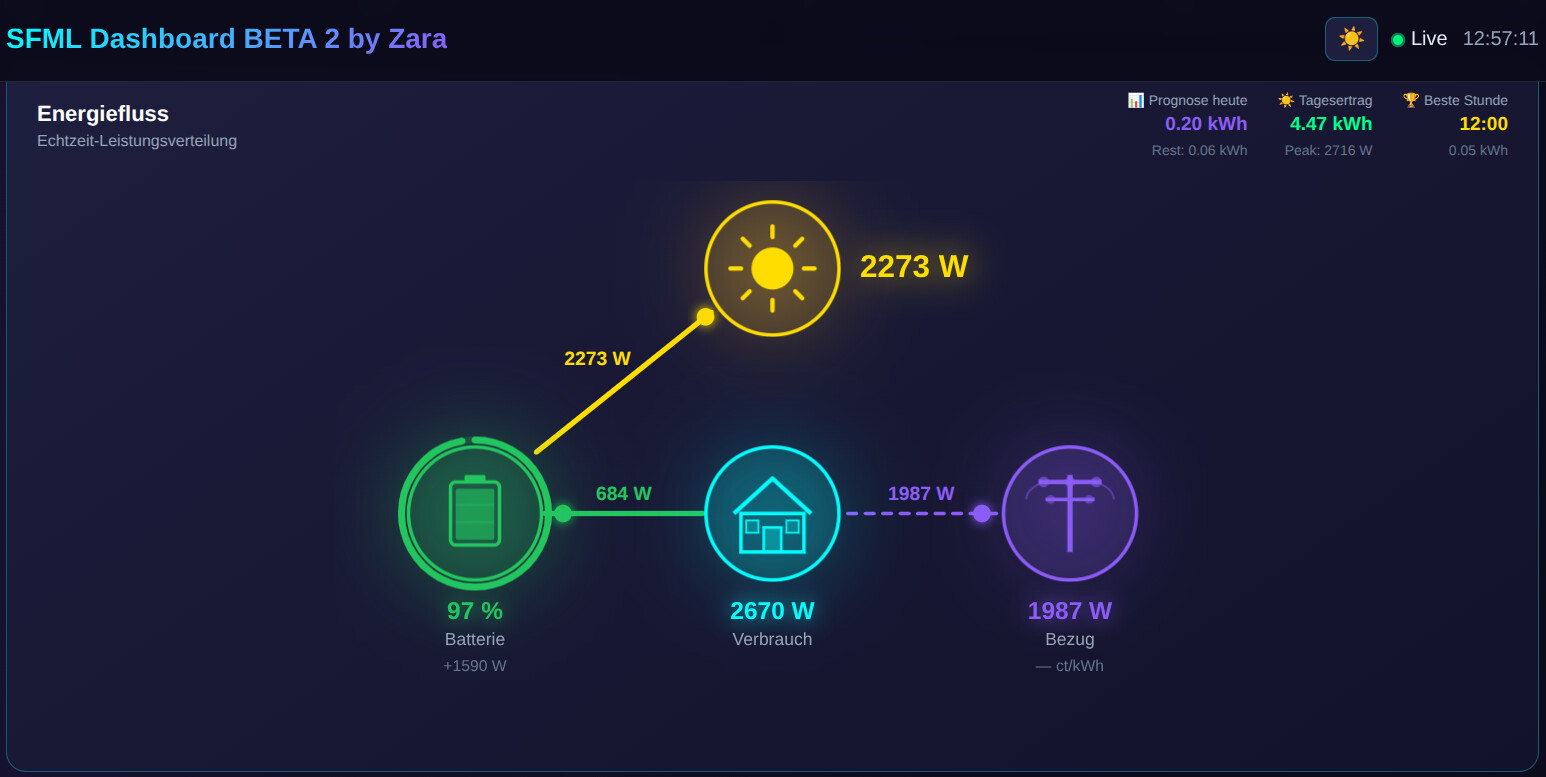

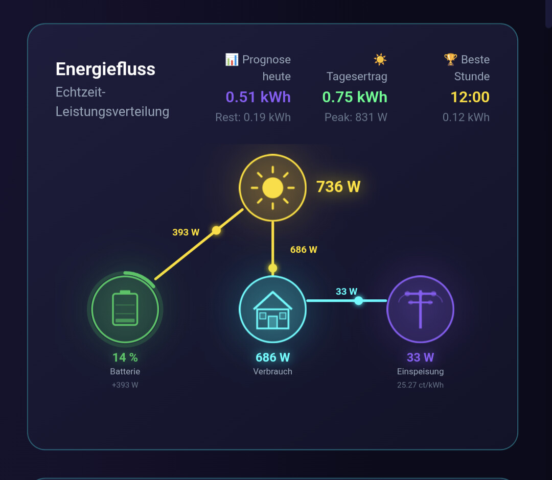

wie kommen denn 393 W solar in den Speicher bei 736 W Erzeugung und 686 W Hausverbrauch?
Das sieht bei mir so aus:
Die entitäten haben etwas unterschiedliche Aktualität zeitweise 1s Unterschied.
Da kann mal so eine Ungereimtheiten entstehen.
Edit: da fällt mir auf das ein sensor des falsch angelegt ist.
Muss gleich nochmal drüber schauen.
da hast du recht, hatte mir die Frage auch schon selbst beantwortet… :innocent:
jup, würde sagen, von solar zum Haus
Muss mal überlegen ob ich den weg lasse oder den umrechnen lasse.
Bei mir passt das nun :grinning_face:

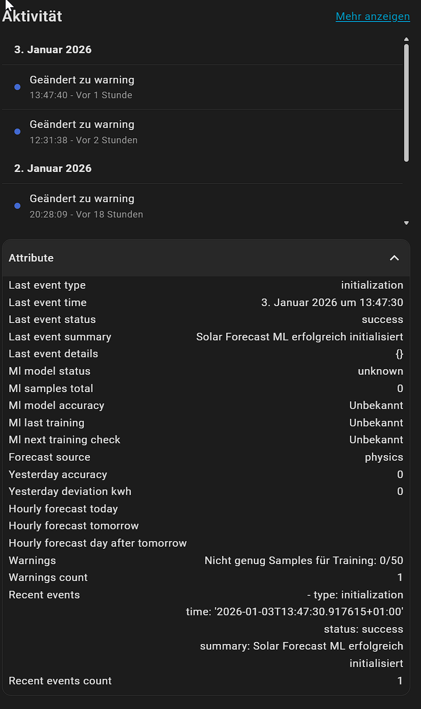

Wo findet man den die “Attribute”?
Sensor System Status draufgehen und dann ganz unten ist Attributte
Ah….thx…
sieht bei mir auch so aus….

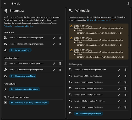

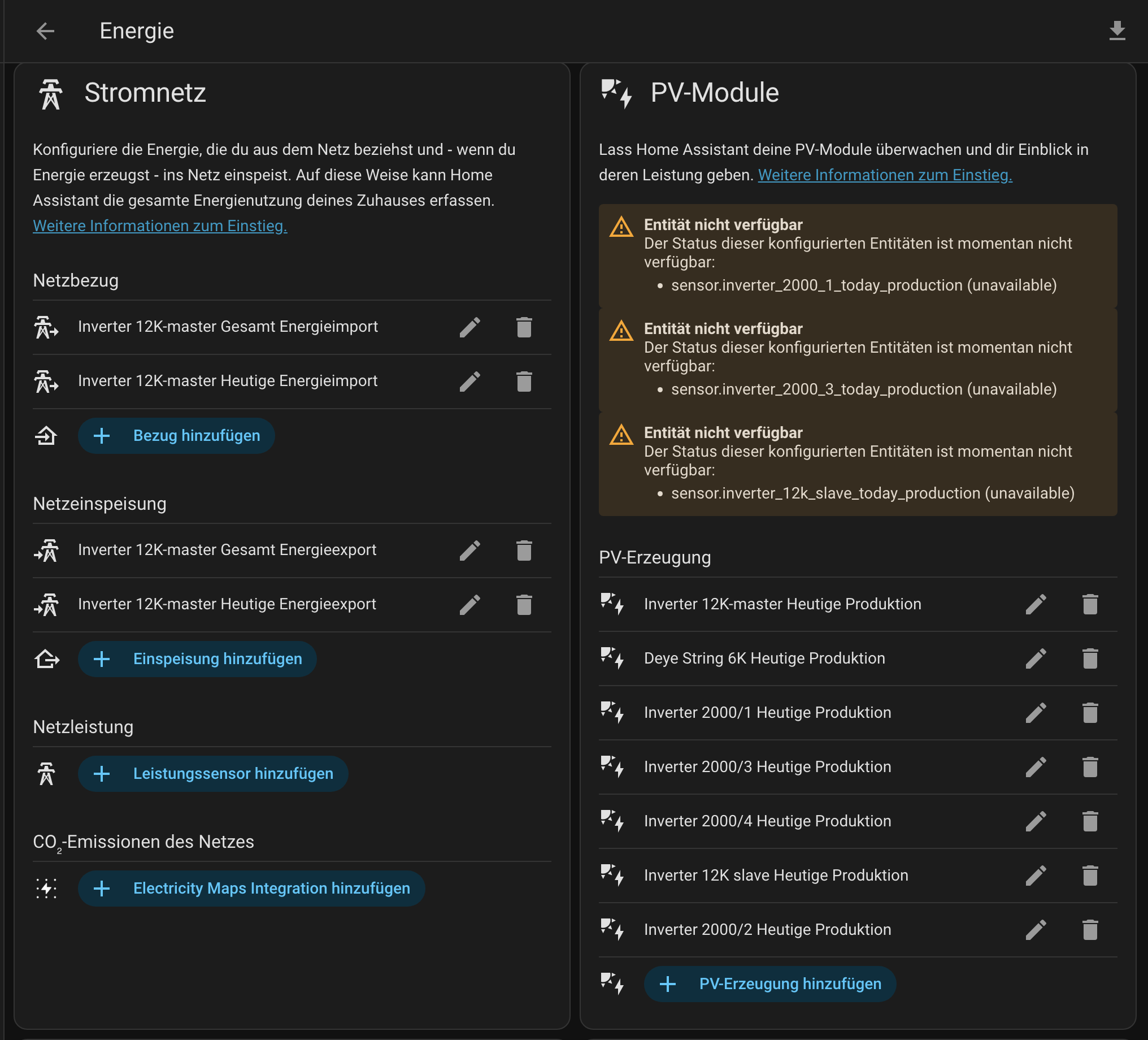

Es ist schon mal kein schlechter Ansatz nur müsste es die Möglichkeit geben mehrere Sensoren für die PV hinzu zu fügen und das Programm muss diese auch zusammen addieren. Habe in meinem Fall 2 Hyprid WR die parallel arbeiten also gibt es eigentlich nur die Möglichkeit mit extra Template Sensoren zu arbeiten. Hier mal ein Beispiel zur Verständnis.
Tom hatte einmal geschrieben, dass er solche Berechnungen nicht in seinen Code packen möchte. Home Assistant bietet nativ diese Möglichkeiten mit Helfern etc. an und dort ist es dokumentiert, getestet und stabil. Wenn Tom dies auch noch innerhalb seines Codes machen würde, wäre dies noch komplexer wie es eh schon ist.
Einfach mittels Helfer in der GUI die Werte addieren und fertig :slight_smile:
