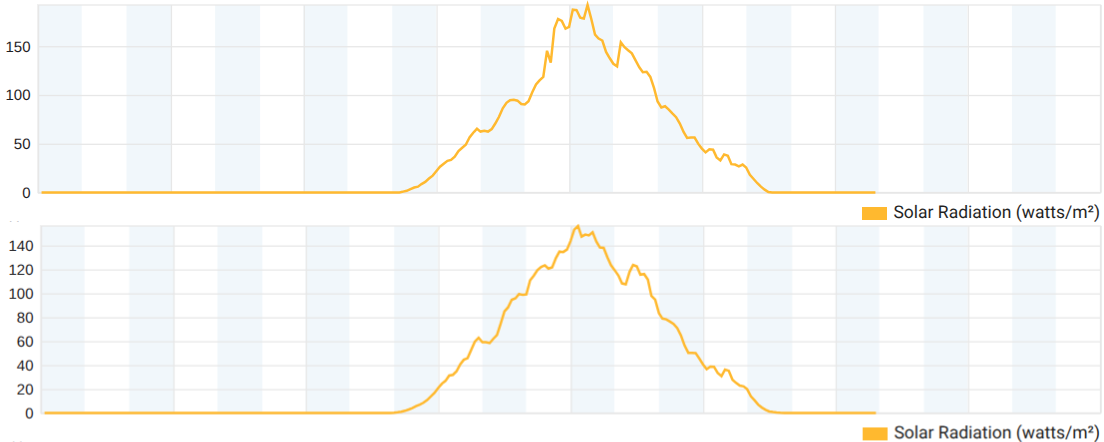

Hier mal die Kurve von meinem Nachbarn und eine andere von jemanden 2 Strassen weiter, diese sind “fast” gleich :grinning_face:
Darum geht es nicht, sondern um Richtigstellen falscher Annahmen :slight_smile: Wenn das hier sonst nicht richtig gestellt wird, die Komplexität nicht verstanden wird, führt es ggf dazu das der ein oder andere falsche Annahmen trifft - oder anfängt aus Wetter-Integrationen mittels Template “W/m2” Sensoren zu basteln.. was 100% schief gehen wird. - Alles schon da gewesen…( Du erinnerst dich bestimmt an den Beta-Thread.. da war es schon mal ein Thema)
