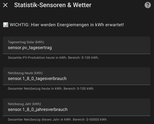

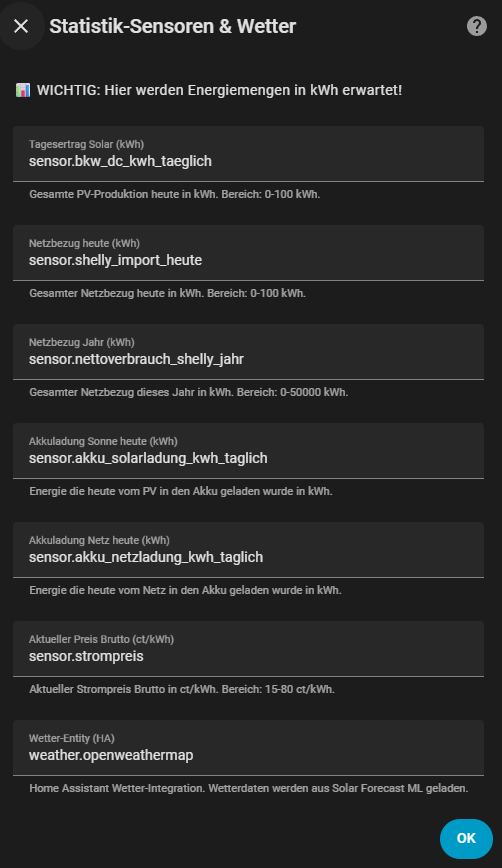

Statistik Sensoren
- Tagesertrag Solar
DC kwh Sensor (Verbrauchszähler →Täglich)
  • Netzbezug heute
    Was heute bezogen wurde Integral →Verbrauchszähler → Täglich
  • Netzbezug Jahr
    siehe Oben nur Jahreszähler
  • Akkuladung Sonne
    Hier habe ich einen Watt Sensor erstellt + Integral →Verbrauchszähler täglich
{% set LADE = states('sensor.hoymiles_batterie_ladeleistung') | float(0) %}
{% set NETZ = states('sensor.hoymiles_netzleistung') | float(0) %}
{% set SOLAR = states('sensor.bkw_produktion') | float(0) %}
{# Wir berechnen zuerst, wie viel Netzstrom in den Akku fließt (dein vorhandener Sensor) #}
{% set NETZ_ANTEIL = 0 %}
{% if (LADE > 20) and (NETZ > 20) %}
  {% set NETZ_ANTEIL = [LADE - SOLAR, 0] | max %}
{% endif %}
{# Die reine Solar-Ladung ist die Gesamtladeleistung minus dem Netzanteil #}
{% set SOLAR_LADELEISTUNG = (LADE - NETZ_ANTEIL) | round(1) %}
{# Ausgabe nur, wenn aktiv geladen wird (> 30W) #}
{% if LADE > 30 %}
  {{ [SOLAR_LADELEISTUNG, 0] | max }}
{% else %}
  0
{% endif %}
  • Akkuladung Netz
    Analog zu Oben mit Folgenden Template
{# Die Netzladeleistung ist die Ladeleistung minus der Solarleistung. #}
{% set DIFF = (LADE - SOLAR) | round(1) %}
{# Die Ausgabe ist nur erlaubt, wenn aktiv geladen (LADE > 50W) UND Netzbezug stattfindet (NETZ > 50W). #}
{% if (LADE > 30) and (NETZ > 30) %}
  {# Wir geben den positiven Wert der Differenz aus, mindestens aber 0, falls die Rechnung negativ ist #}
  {{ [DIFF, 0] | max }}
{% else %}
  {# Wenn die Bedingungen nicht erfüllt sind (z.B. Akku lädt gerade nicht), ist der Wert 0. #}
  0
{% endif %}

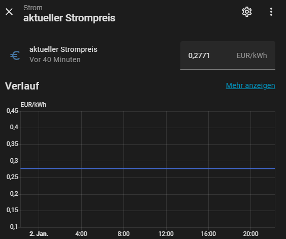

Strompreis
Ist ein Sensor, der aus einer Input number ein ct/kWh macht
{{ states('input_number.aktueller_strompreis') | float(0) * 100 }}
Weather
Ist einfach ein Wetter was du im HA integriert hast.

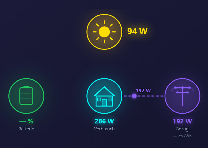

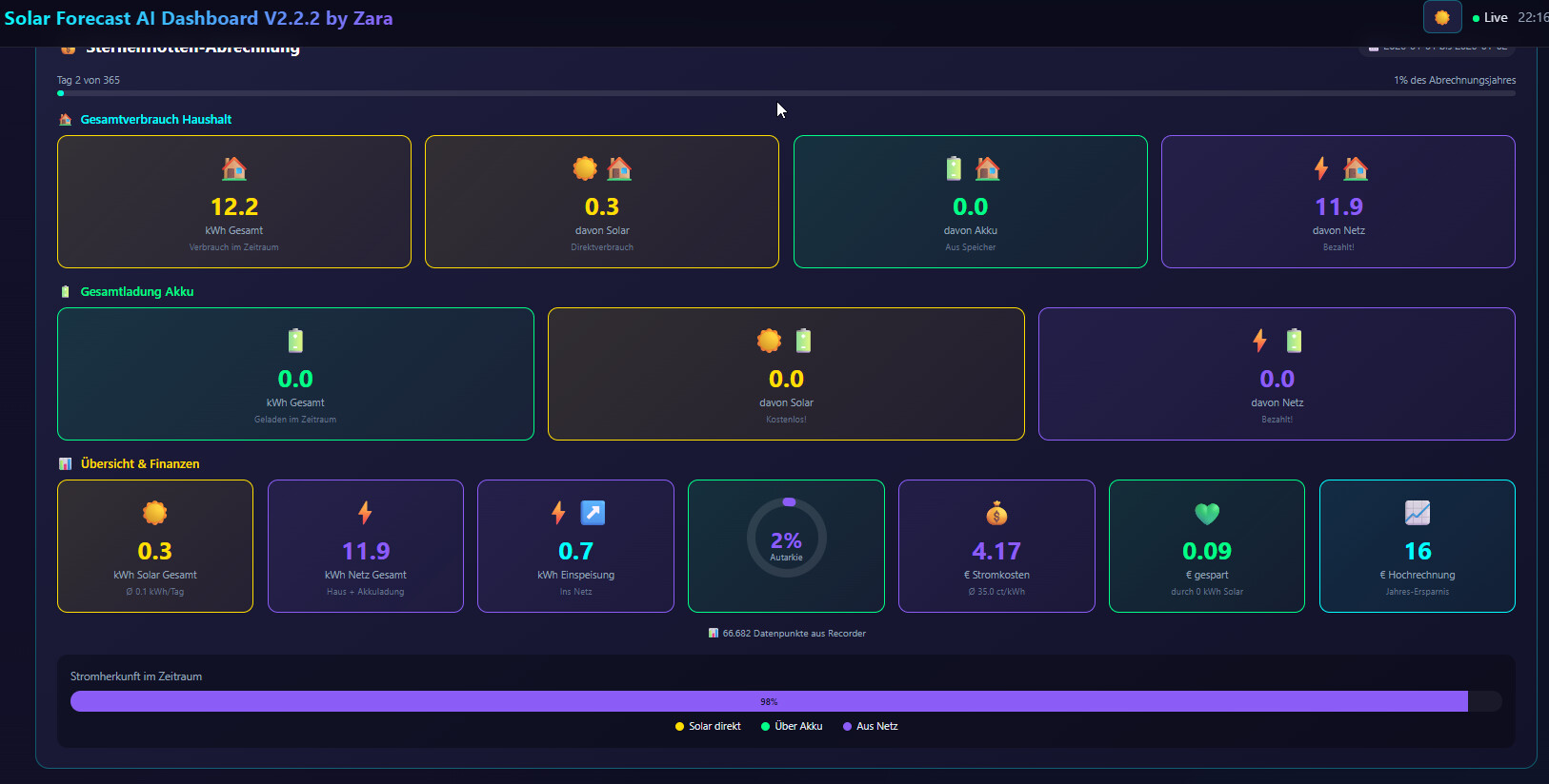

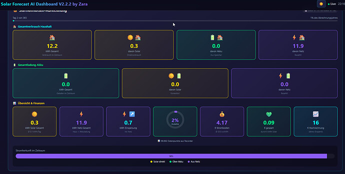

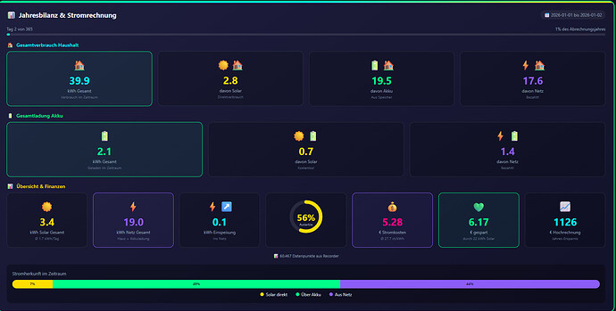

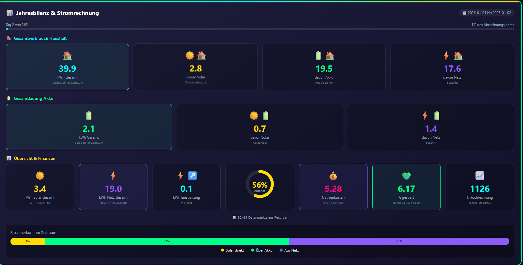

Das dachte ich mir schon fast, nur auf dem ersten Screenshoot (kein Raspi) erklärt sich mir nicht der Wert bei “davon Netz”, der kann ja nicht höher sein als der Gesamtverbrauch, maximal Gesamtverbrauch + Solar ?!
Bei “Übersicht und Finanzen” stehen auch diese zu hohen Werte, Einspeisung kann auch nicht 22kWh sein in diesem Jahr (das erst zwei Tage hat), mir scheint, da werden Daten von letztem Jahr mitgenommen?!
Bei meinem zweiten (nicht Raspi) System, sehen die Werte alle plausibel aus bis auf “kwh Einspeisung” die liegt real dieses jahr bei 0,0002kWh
Ich kann dich beruhigen,
bei meinem Raspi System passt es auch noch nicht.
Wir warten einfach ab. :upside_down_face:

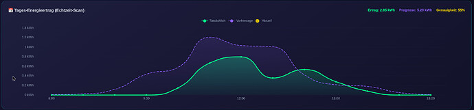

Bei Energiefluss? Doch, da steht auch etwas drin.
Wie gesagt, ich denke, dass das schon passt. Denn gesamtheitlich zeigt er mir ja was an:
Wenn ich die Prognose mit den o.g. Gruppenprognosen zusammenzähle, kommt da das gleiche raus. Also grob aus dem Kopf jedenfalls.
yield ist Energie nicht Leistung!
Da hab ich auch was stehen:

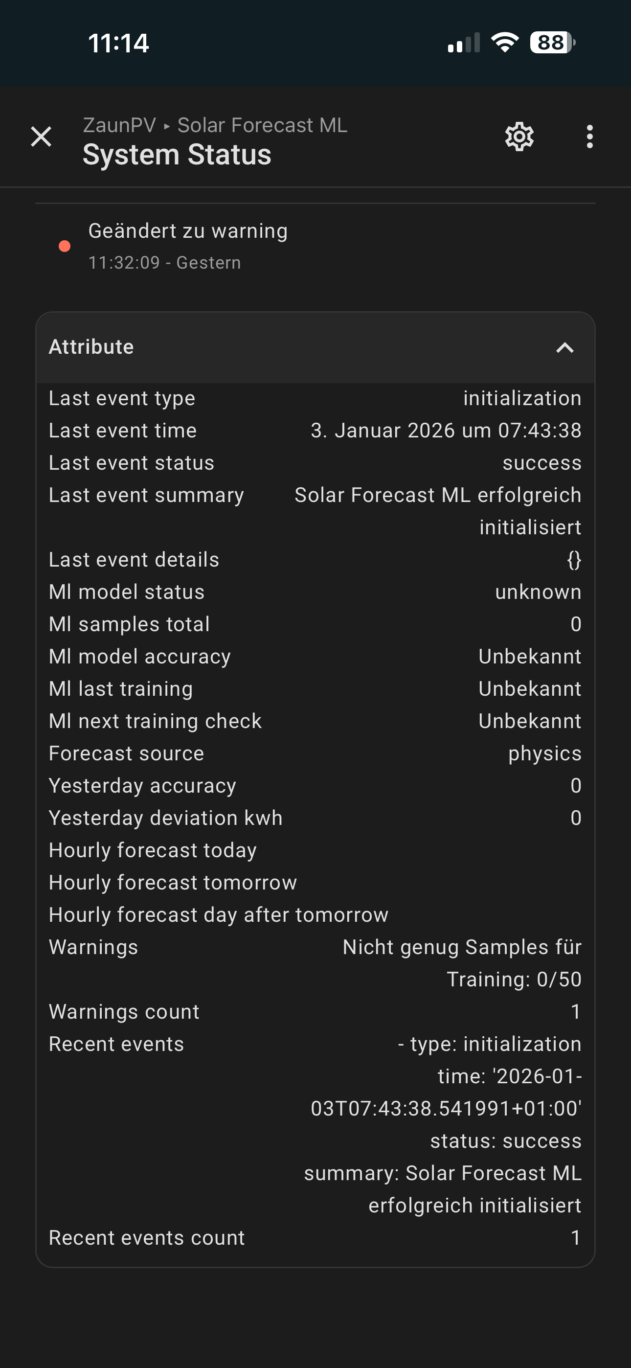

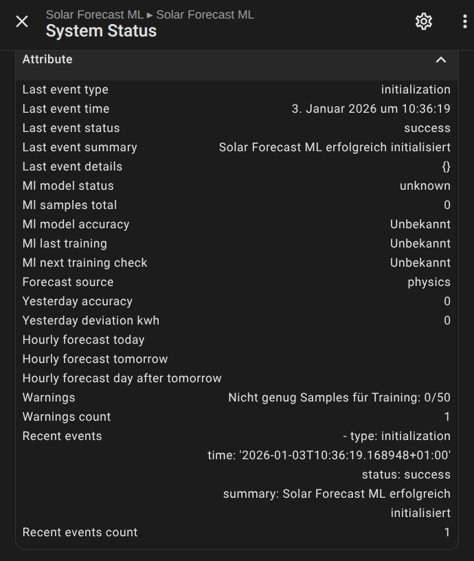

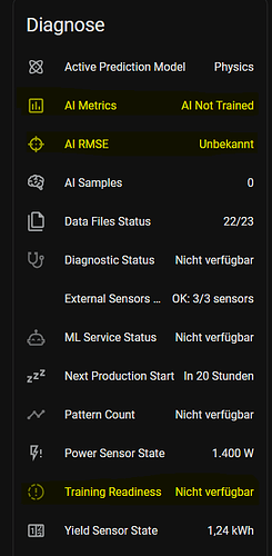

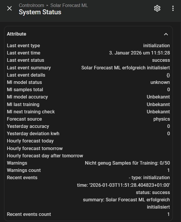

Kurze Frage, ist es normal das hier 0 von 50 Samples bleibt und bei AI Samples auch auf 0 bleibt?
du findest die aktuellen Samples die Vorhanden sind nur in der Log!
z.B.:
2026-01-02 23:30:00 - custom_components.solar_forecast_ml.production.production_scheduled_tasks - WARNING - AI model training incomplete: Need 50 samples, got 36
Ja das hab ich auch gesehen, auch die Warnung um 23:30 Uhr das noch nicht genug Samples verfügbar sind kommt. Laut der Meldung 7 von 50 Samples.
Hier auch noch 0/50, aber mal schauen heute ist die Sonne wieder da.
2026-01-02 23:30:00 - custom_components.solar_forecast_ml.ai.ai_predictor - INFO - AI training started: 1 outputs
2026-01-02 23:30:00 - custom_components.solar_forecast_ml.ai.ai_predictor - INFO - Prepared 0 training samples from 0 days, 1 outputs
2026-01-02 23:30:00 - custom_components.solar_forecast_ml.production.production_scheduled_tasks - WARNING - AI model training incomplete: Need 50 samples, got 0
ich wiederhole mich, die Samples werden im Moment nur noch in der Log angezeigt!

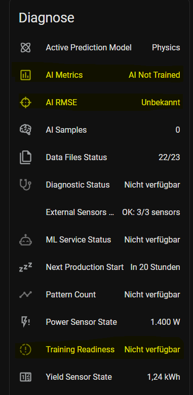

Was hat es hiermit auf sich? bis zum Update auf 12.4.0 gestern hatte ich hier fast rund 150 von 200 Training Readiness - nun ist es nicht mehr verfügbar.
Beginnt es hier wieder komplett von 0?
Diese Sensoren werden nicht mehr zur Verfügung gestellt und können gelöscht werden
siehe hier
training readiness, ml service status und pattern count kann gelöscht werden

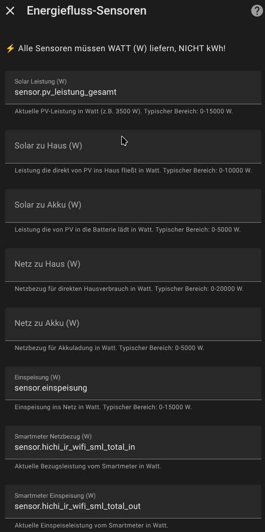

Ich hab mir eine Entität für diese Leistung angelegt. Möchte aber jetzt gerne die “automatisch Berechnung” nutzen, nur kann ich die Entität nicht aus dem Feld löschen. Ich kann nur eine andere "drüber” speichern.
Jemand eine Idee?
Leerzeichen eintragen
