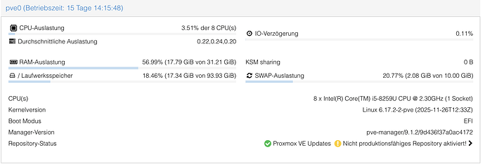

Hallo @Tom-HA
ich kann deine Aussage zu Proxmox nicht zustimmen. Nach Aussage vieler Virtualisierungsspezialisten liegt die Performance bei Proxmox nahe an einer Bare Metal Hardware. Eine Performance Einbuße von 15 bis 20 % ist abwegig:
Ich betreibe unterschiedlichste Server, vom Datenbank Server, Videorekorder für die Kameras, Paperless-ngx und mehrere ioBroker-Server. Performance Probleme oder Einschränkungen habe ich nicht beobachtet.
Meine Frage ist nun, veröffentlicht du den SFML nur für Bare Metal oder überlässt du die Auswahl der Hardware den Nutzern? Das du ARM ausschliesst verstehe ich, Proxmox ist aber nicht immer Proxmox. Hier kommt es auf auf die basierende Bare Metal Hardware an.
Ich fände es wirklich schade, wenn für SFML Proxmox ausgeschlossen werden würde.
Ich nutze nun seit 4 Tagen die Prognose. Bisher waren die Angaben nahe den ermittelten Werten. Heute lag die Prognose leider 35% daneben.
Gruß Martin

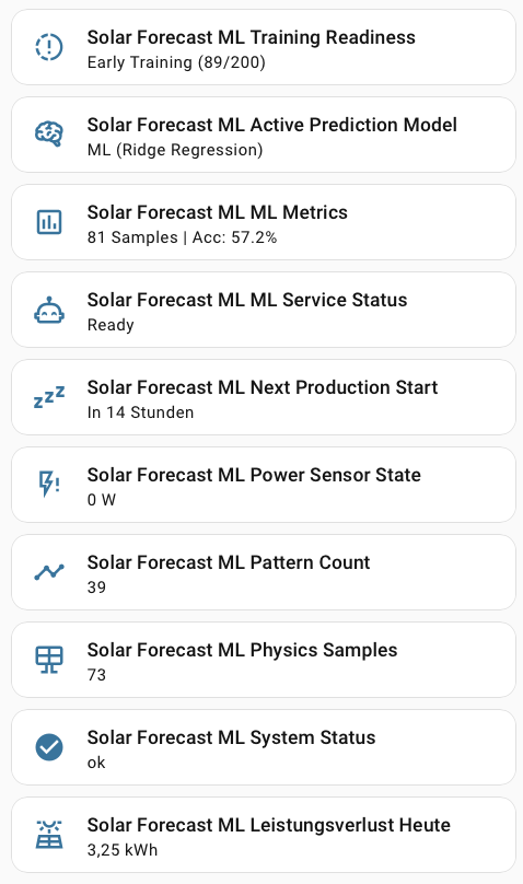

bei mir wird es scheinbar langsam etwas
Real 6,14 kWh
Prognose 5,67 kWh

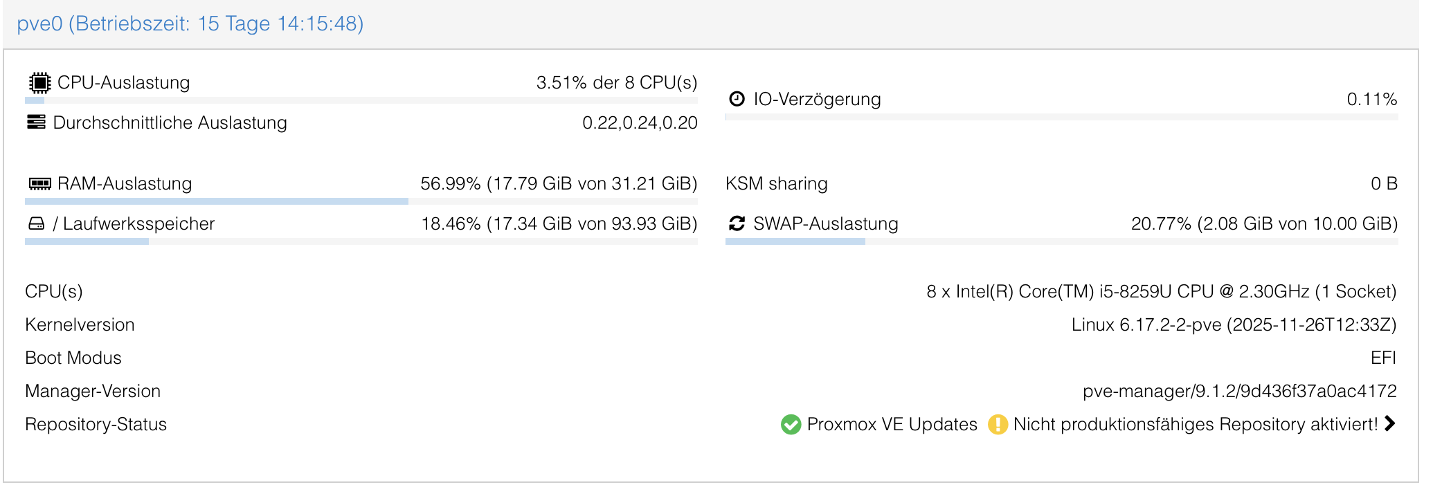

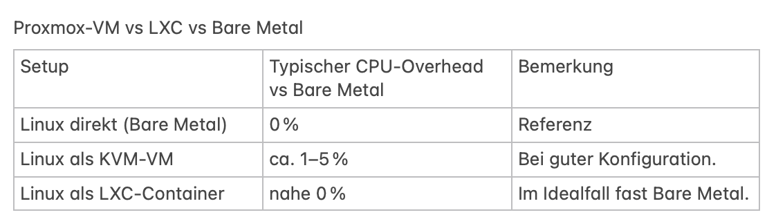

Die Performance von Proxmox „zu verteufeln“ würde ich auch von abraten. Meine Proxmox-Cluster mit Core 9 Ultra und 22 Cores hat 96 GB RAM. Ich habe den ZFS-Cache massiv erhöht und somit laufen meine VMs fast vollständig im RAM. Die IO-Performance (gerade im Storage-Bereich) ist dadurch extrem gut und die Zugriffszeiten dürften durch den RAM-Cache unter denen von bare Metal liegen :slight_smile:

Vielen Dank für eure Rückmeldungen – ihr habt technisch absolut recht: Proxmox/KVM verursacht bei reinen CPU-Workloads tatsächlich nur minimale Overhead-Verluste (oft unter 5 %).
Aber bei Home Assistant (HA) liegt das Problem an anderer Stelle, und es geht weit über bloße Leistung hinaus.
  1. Es geht nicht um reine Performance, sondern um Timing-Präzision und StabilitätDie SFML-Integration (und ähnliche zeitkritische Komponenten in HA) erfordert präzise Berechnungen und Zugriffe:
  • Echtzeit-Energiemessungen und -verbrauchsanalysen
  • Prognose-Algorithmen, die auf exakten Zeitstempeln basieren
  • API-Calls mit strengen Timing-Abhängigkeiten (z. B. zu externen Sensoren oder Wetterdaten)
In virtualisierten Umgebungen wie Proxmox kann es zu unvorhersehbaren Problemen kommen:
  • Timer-Jitter: Durch virtuelle NTP vs. echte Hardware-Uhr – das führt zu Abweichungen in Millisekunden, die Algorithmen durcheinanderbringen.
  • I/O-Latenzschwankungen: Besonders bei Shared Storage (NFS, Ceph) oder Snapshots, die die SSD temporär blockieren und Zugriffe verzögern.
  • CPU-Stealing: Wenn andere VMs aktiv sind, “stiehlt” der Hypervisor Ressourcen, was zu sporadischen Spikes führt (z. B. Deine beobachteten 35 %-Abweichungen).
Genau das sehe ich in der Praxis: Solche Ausreißer treten fast ausschließlich bei virtualisierten Setups, SD-Karten-basierten Systemen oder ARM auf.
SFML-Stats geht noch einen Schritt weiter – es greift auf SFML-erzeugte Daten zu, visualisiert sie live, zeigt Sensoren an und interagiert mit dem Recorder. Blocking-Effekte, Overhead durch VM-Layer, Snapshot-Blockaden oder Garbage-In-Garbage-Out (GiGO) im Recorder sind hier ein echtes Risiko, das ich nicht eingehen will.
Ich betone aber: Wer Proxmox meistert und es korrekt konfiguriert (z. B. mit dediziertem CPU-Pinning, isoliertem Storage und priorisierten Queues), kann SFML-Stats theoretisch nutzen.
Aber die Realität sieht anders aus, wie Bug-Tracker, Foren und Community-Berichte zeigen:
Viele Nutzer melden Crashes nach Updates, I/O-Errors oder plötzliche Instabilität nach Monaten der Laufzeit.
Nutzer-Erfahrungen bestätigen das – wenn man in HA-Foren und Reddit von regelmäßigen CPU-Spikes (alle 15 Minuten), die das System unresponsiv machen, oder von Verbindungsproblemen zum Add-on-Store, die durch die VM-Schicht verstärkt werden. Solche Issues sind bei Bare-Metal-Installationen extrem selten
Daher: Keine Kompromisse, keine Ausnahmen – zum Schutz derjenigen, die diesen Thread nicht kennen, Proxmox nicht beherrschen oder einfach ein “Set-and-Forget”-System wollen.

Also ich muss sagen, dass ich es auch sehr schade finde, dass Proxmox pauschal nicht unterstützt wird.
Mein Proxmox-Setup sieht ähnlich aus wie das von @Matt1. Trotz, dass ich HA noch mit SQLite betreibe, ist die Performance / Zugriffszeiten etc. extrem gut (trotz wirklich vieler Integrationen und Geräten- was natürlich erstens an der üppig dimensionierten Hardware und auch an der entsprechenden Config der VMs liegt.
Ich würde das einfach den Usern überlassen und Mindestanforderungen für Hardware bzw. die VMs definieren und das Thema Datenschutz sollte auch Sache der Anwender sein. Das Thema Datenschutz ist ja nicht nur in Proxmox eine Einstellungssache, sondern praktisch überall.
Hinzukommt, dass extrem viele HA-User Proxmox im Einsatz haben. Anleitungen, wie man mit Proxmox vernünftig umgeht / einrichtet / einstellt, gibts im Netz ebenfalls genügend :wink:
Die Reichweite für SFML und dadurch auch der Support durch Anwender im Forum wäre mit Proxmox-Unterstützung im Übrigen auch wesentlich größer - gerade bei so Abweichungen durch virtuelle NTPs oder Ressourcenproblemen in Proxmox.
Ich verstehe natürlich auch, dass das Debugging / der Support ohne Virtualisierung bzw. mit Bare-Metal wesentlich einfacher ist, aber es entspricht nicht der Praxis.
Somit freue ich mich erstmal trotzdem auf die neue Version und lasse erstmal die Finger von SFML Stats - auch wenn ich es sehr gerne getestet hätte.
Ich finde es auch sehr schade, dass du Proxmox nicht unterstützen möchtest. Wir haben in der Firma Jahrzehnte ALLE Server auf einer VMware Plattform gefahren und keine Probleme damit gehabt. Im Gegenteil, wir haben nur Vorteile in einer hochverfügbaren Lösung erzielt.
Ich bin nicht so tief in der Materie eingetaucht, dass ich mit den Logs helfen kann. Ich kann nach Anleitung die Logs liefern.
Auch von mir die Frage an dich: Warum überlässt du den Anwendern nicht die Wahl? SD-Karten rauszunehmen ist verständlich, diese Systeme nicht nicht performant und aus Datensicherheit gesehen suboptimal.
Ich sehe auch ein, dass du den Support für solche Systeme (SD-Karten und Proxmox) nicht übernehmen kannst.
Das sollte doch das Risiko der Anwender sein.
Ich werde mit Sicherheit kein Bare Metal aufbauen, dass ist für mich Vergangenheit.
Edit:
Hier mal ein Bild der Konsole. Ich habe mich bemüht, den max. Wert für IO-Verzögerung (immer kleiner als 0,11) zu bekommen. Da ich drei Proxmox Host betreibe, kann ich HAOS auch auf einen Knoten separat betreiben, wenn der Test hilfreich wäre:
