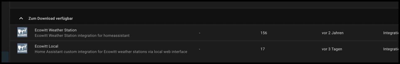

Wenn es eine HA Integration gibt, nehme ich immer diese. So auch für Ecowitt.
An der “Station” ist zwei Jahre nichts mehr gemacht worden.
Was versprecht Ihr Euch für einen Vorteil von der HACS Integration?
Wenn der Entwickler keinen Bock mehr hat, wird es doof. Denke HA wirft das nicht so schnell wieder raus!

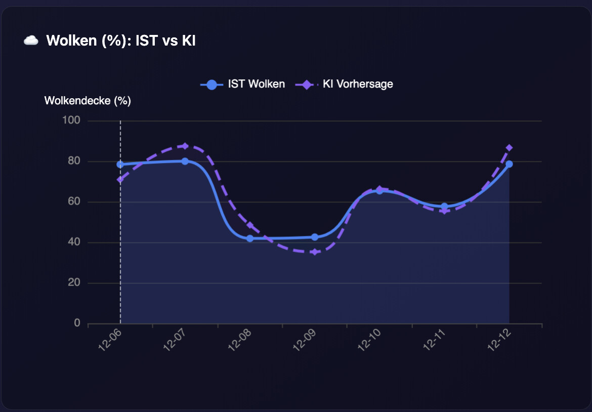

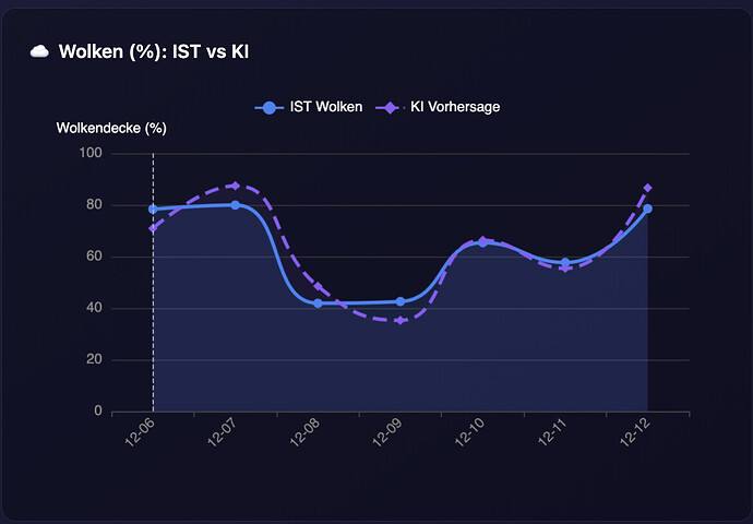

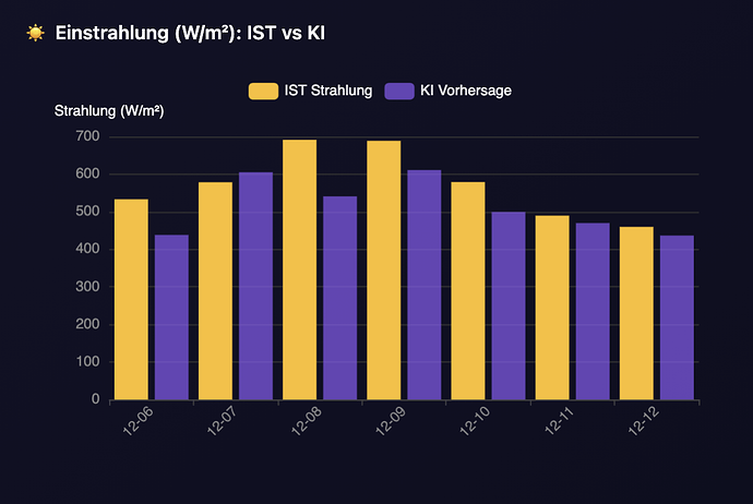

Nach 3 - 5 Tagen (je nach Diversität der Samples) ist die so erstellte Wetter-Prognose schon recht gut. Man kann gut sehen, wie die KI gelernt hat) Auf den Bilder (SFML-STATS) kannst du sehen wir genau meine Prognosen sind im direkten Vergleich zu lokalen Sensoren:
KI vs Lokaler-Sensor “Wolken-Prognose”

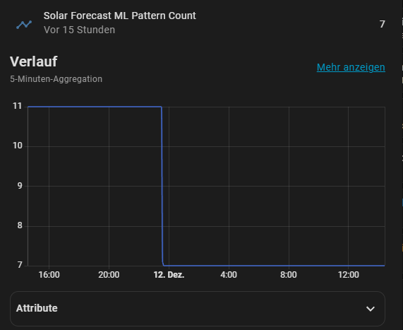

moin, heute nacht hat er 4 Pattern über Board geworfen.
Kann es sein, das das die Pattern sind, die zu einheitlich waren?

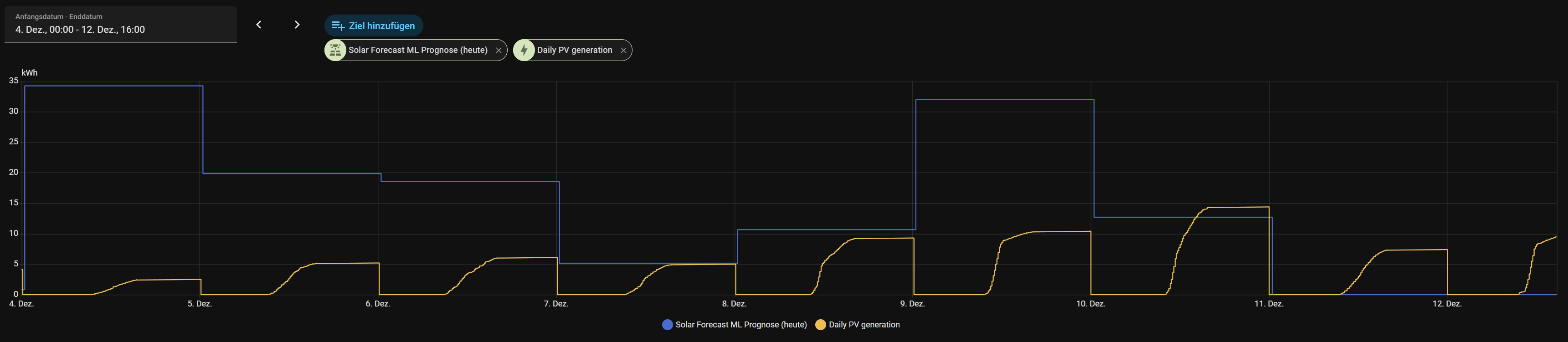

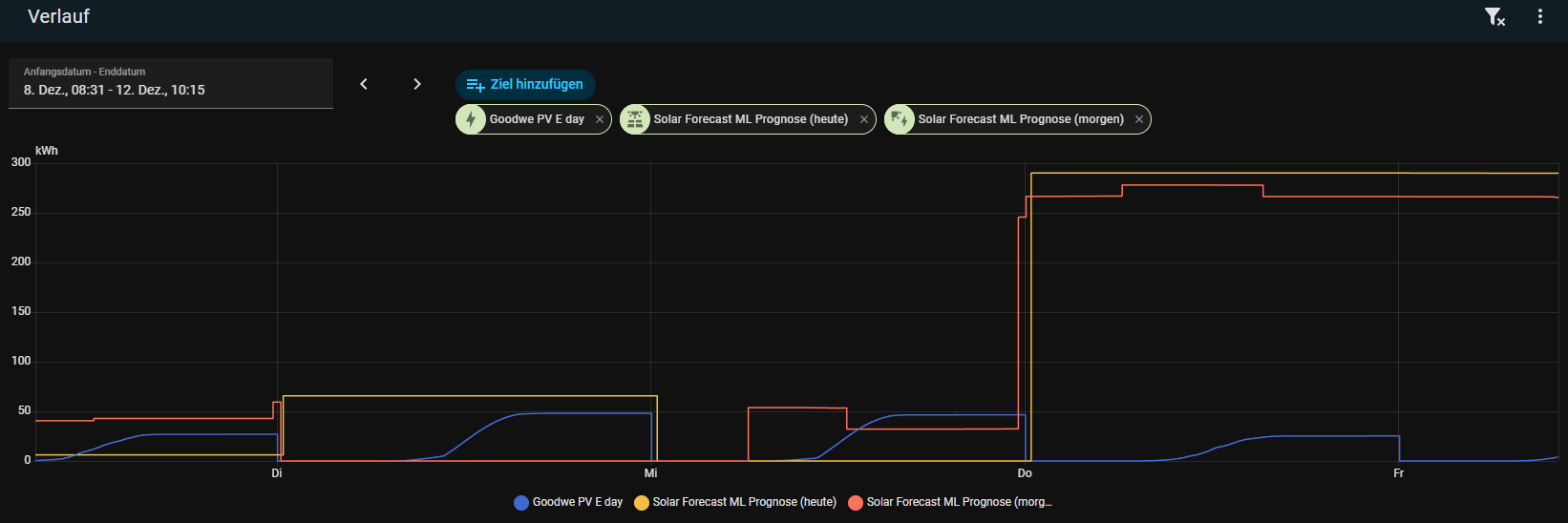

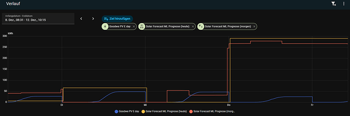

Ich habe sie jetzt seit dem 29.11. am laufen. Jedoch habe ich ein für mich seltsames verhalten festgestellt. An zwei Tagen hat sie eine ziemlich exakte Vorhersage gemacht, dann einmal daneben und nochmals eine gute Vorhersage. Jedoch zeigt sie jetzt seit zwei Tagen als Vorhersage 0kWh an. Woran kann dies liegen? Für morgen zeigt sie genauso eine Voraussichtliche Produktion von 0kWh an.
