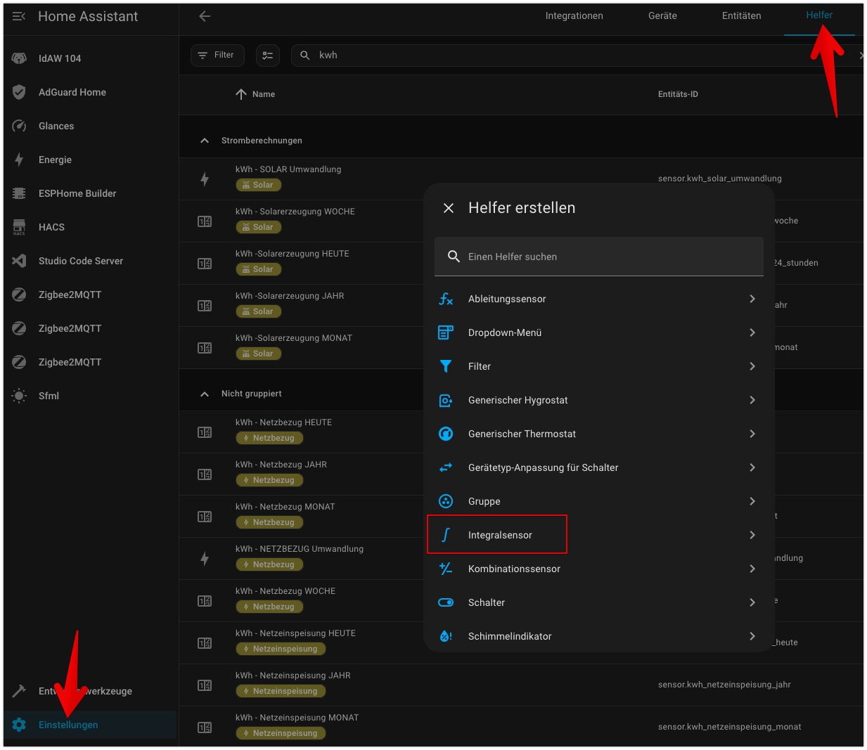

Wie mache ich daraus jetzt eine kWh-Sensor? Ganz einfach mit einem HELPER, aber wo verstecken die sich genau? Unter Einstellungen → Geräte & Dienste → HELFER.
Schriff 1

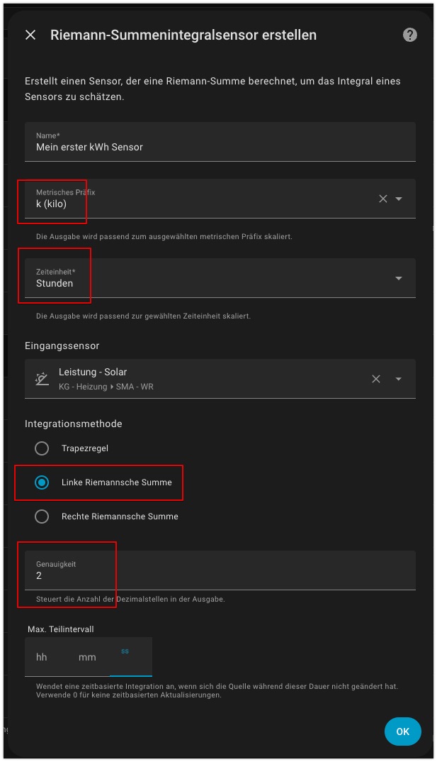

Jetzt erstellen wir einen Integralsensor, hallo Herr Riemann!
Schritt 2
Ich habe mal alles markiert was wichtig ist! Unter EINGANGSSENSOR muss natürlich der Ertragssensor aus Eurem HA rein. OK drücken und der kWh-Sensor ist erschaffen. Einfach oder? Kann natürlich erst mal “unbekannt” anzeigen, der Solarsensor muss erst noch Daten schicken!

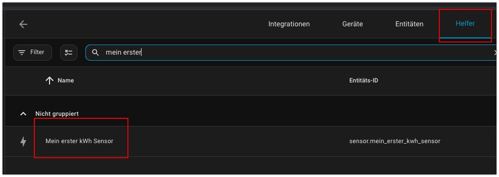

2025-12-13 09-38-22
Da isser der Schlingel!!!
