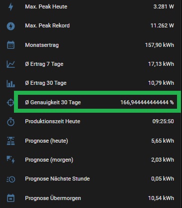

Ich kann nicht sagen, seit wann ich diese gute Genauigkeit habe. Ich muss dazu noch sagen, dass die Anlage zwei Wochen lang wegen des Schnees ausgeschaltet war.

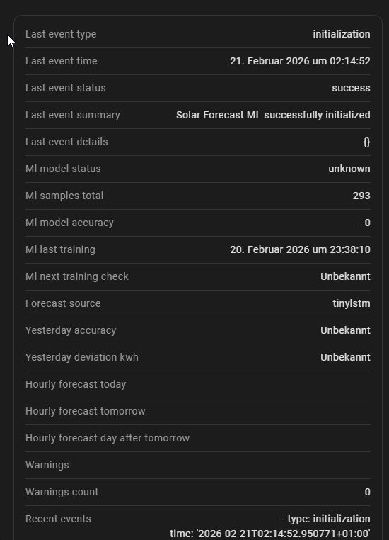

initial hab ich angefangen zu suchen, weil im Stats die Grafiken für die PanelGruppen verschwunden sind. Ich hatte endlich die Sensoren richtig benannt und einen Tag lang auch was angezeigt bekommen. Das liegt ja aber wohl daran, dass das hinter dem PIN Code für IT Experts verschwunden ist. Von IT-Expert bin ich leider meilen entfernt. Von daher bin ich mir bei der Fehlermeldung aktuell einfach nur unsicher, ob ich das ignorieren kann oder weitersuchen sollte.

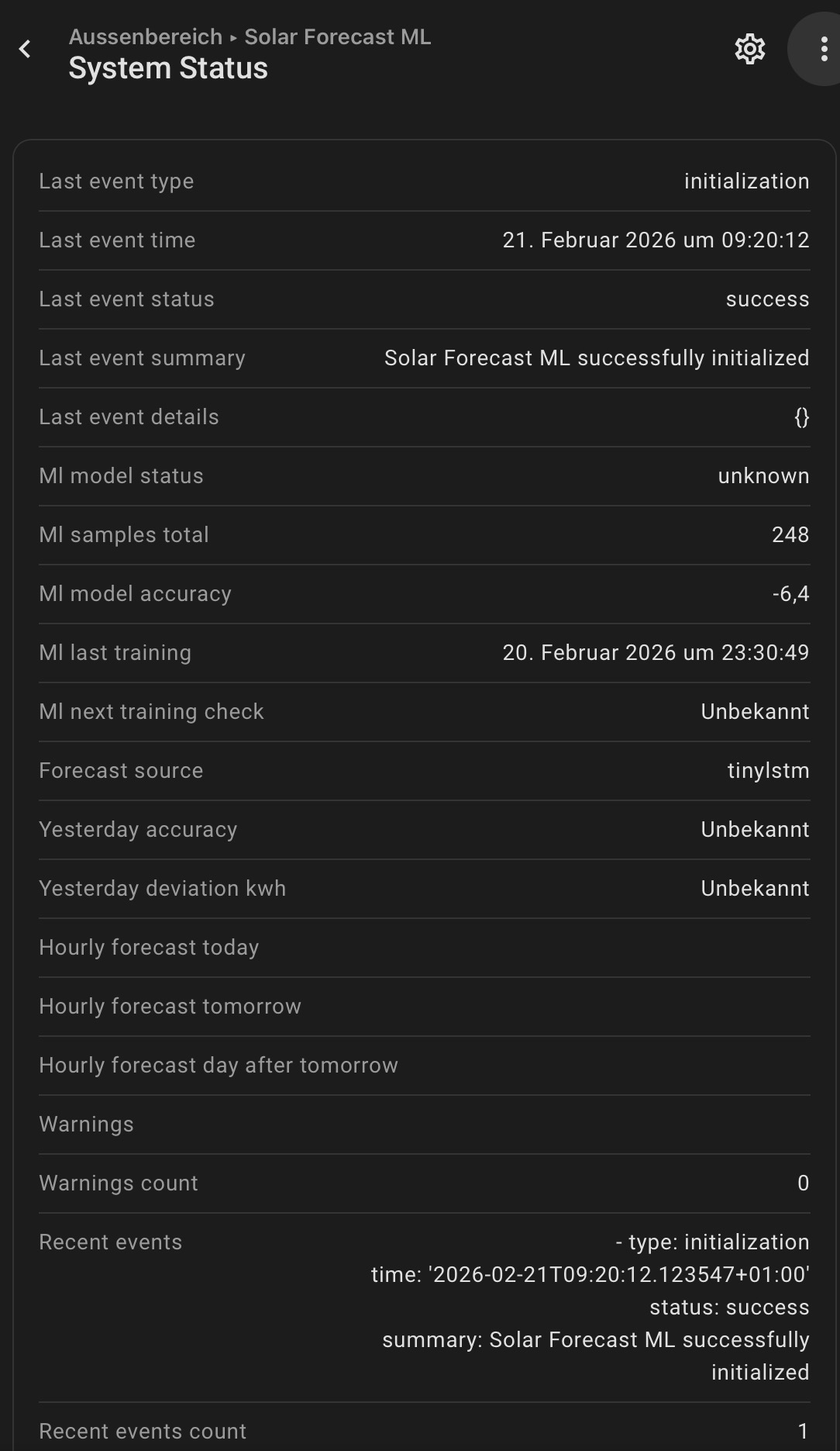

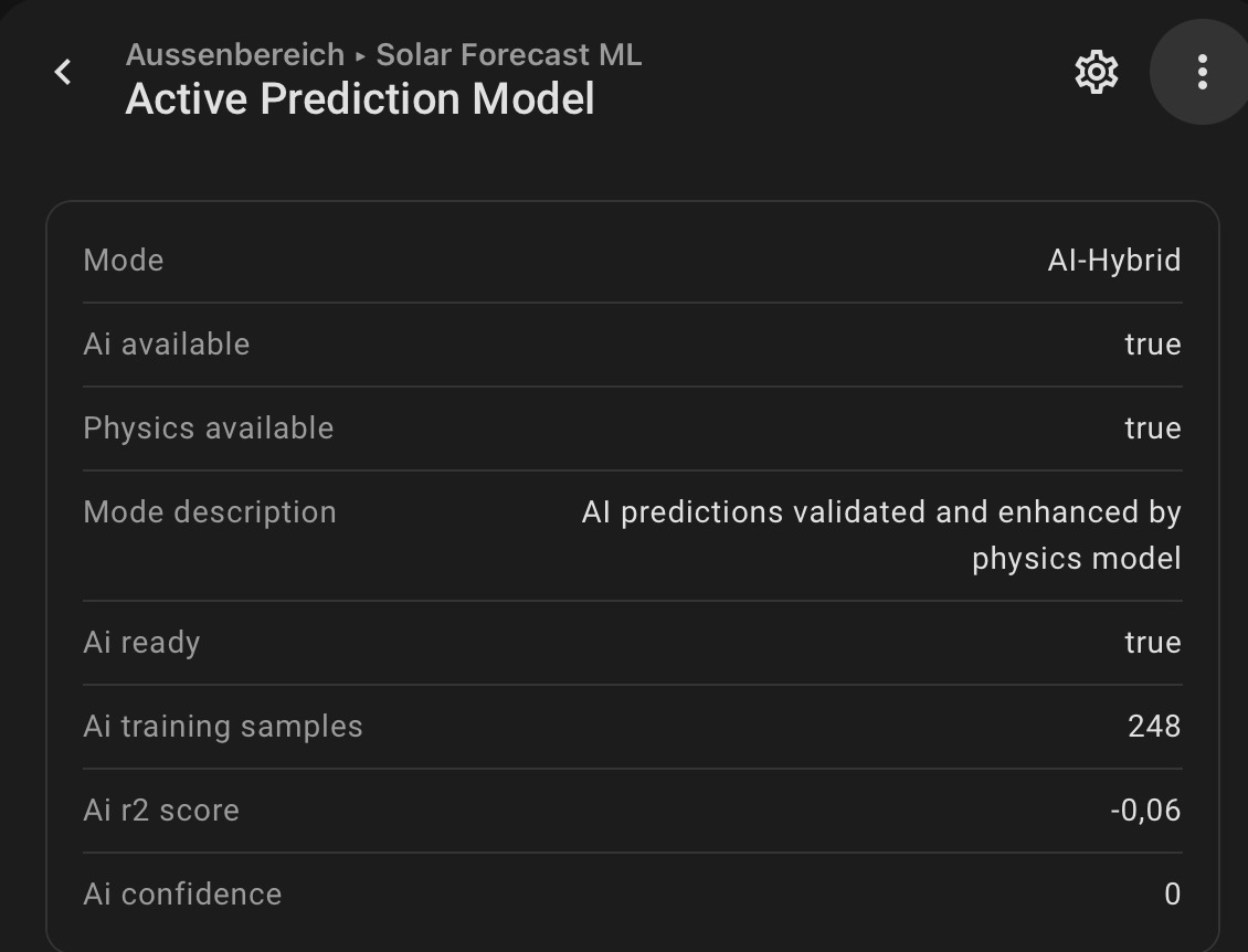

Wo, bitte? Und welchen Grund kann es haben, dass da einige Felder unbekannt sind? Und seit dem 06.01. habe ich nichts gelöscht, oder neu gestartet, da frage ich mich warum AI-Hybrid?

Ich habe es mir angesehen… es ist ein fehlendes Coordinator Update das nicht persistent gespeichert wird. Das zu fixen dauert.. kommt mit dem übernächsten Update.
Ok, aber ansonsten funktioniert alles? Wird nur nicht angezeigt?
Sieht für mich jedenfalls so aus :slight_smile:

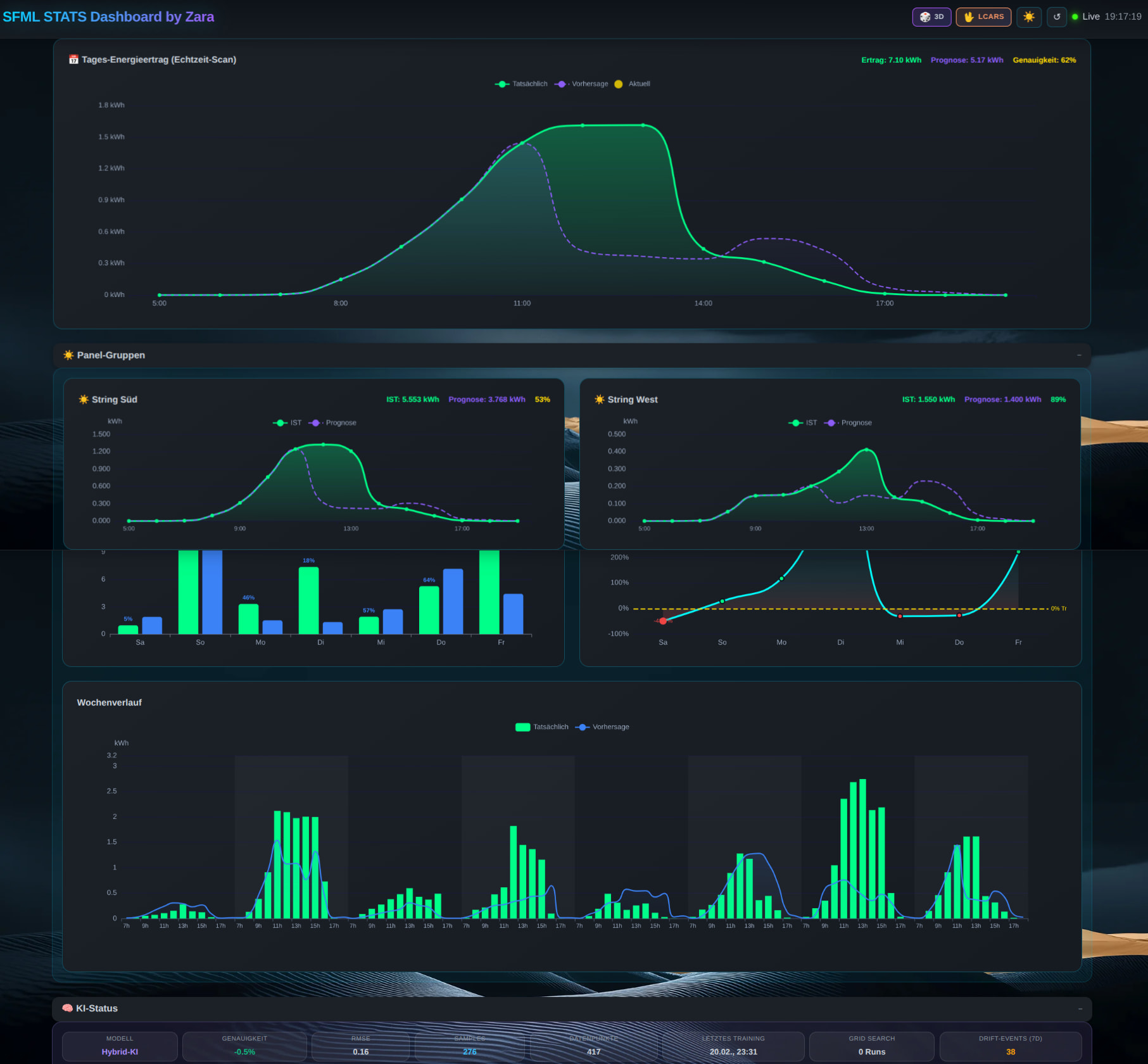

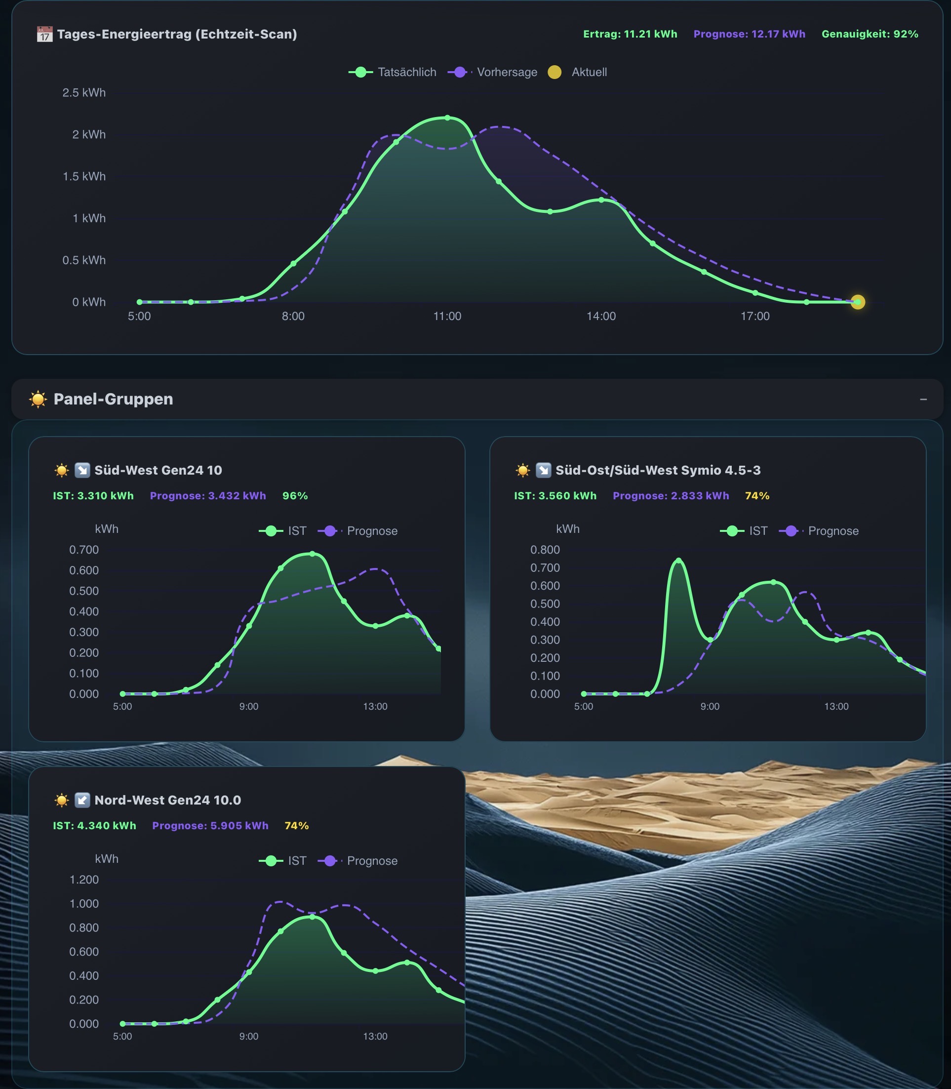

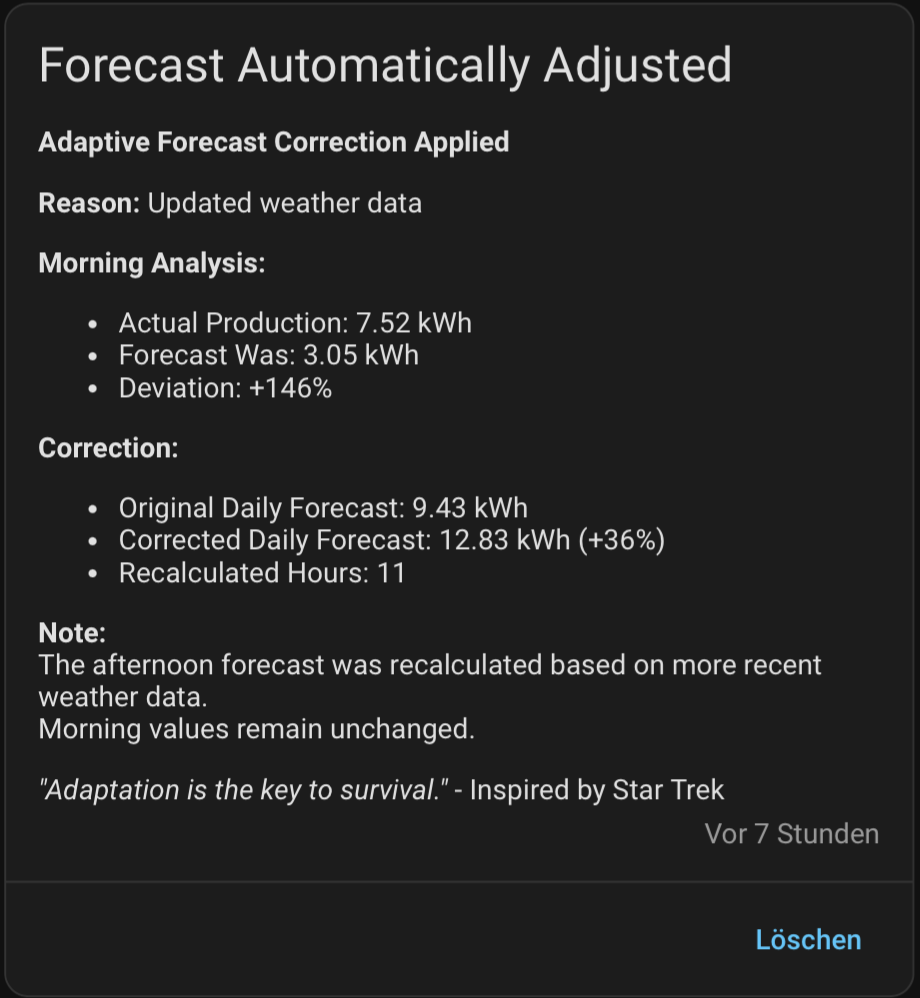

Nachdem die Prognose Donnerstag/Freitag den Schnee auf den Modulen (denke mangels Daten) nicht so händeln konnte; war sie heute bei schneefreien Modulen gut dabei und hat sogar die ursprüngliche Prognose nach oben korrigiert :+1:
Leider habe ich keine bessere Darstellung
So schaute es heute aus.
Du wirst Massiv von dem FIX in 16.8.2 profitieren :+1:
