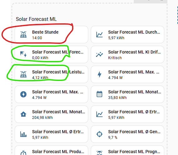

SFML STATS V12.0.0 #BUG 01
User aus Forum Simon42 berichten fehlende Möglichkeit ehemalige Sensoren im config_flow und re_config nicht mehr eingeben zu können.
Case: valide
Durch den Umbau von Full auf DEV und NORMAL ist ein Teil des config_flow broken. Senoren in sensor.py noch vorhanden aber vom Code als Legacy markiert.
Impact: Anzeigefehler (Beide); fehlerhafte Berechnungen (DEV-Only Version) (Energie-Dashboard). Internal Server-Error “Invalid Config”
Solution: rebuild and refactor config_flow und sensor.py add legacy; korrekturen an strings.json // de.json // en.json
FIX-Impact: User beider Versionen können alle Sensoren hinzufügen und Berechnungen (DEV-Version) und Anzeigen (Normal + DEV-Version) funktionieren wie erwartet. Wirkungsgrad-Berechnung Inverter (DEV-Version) wieder funktional.
FIX: #BUG 02 V12.0.2 -done
