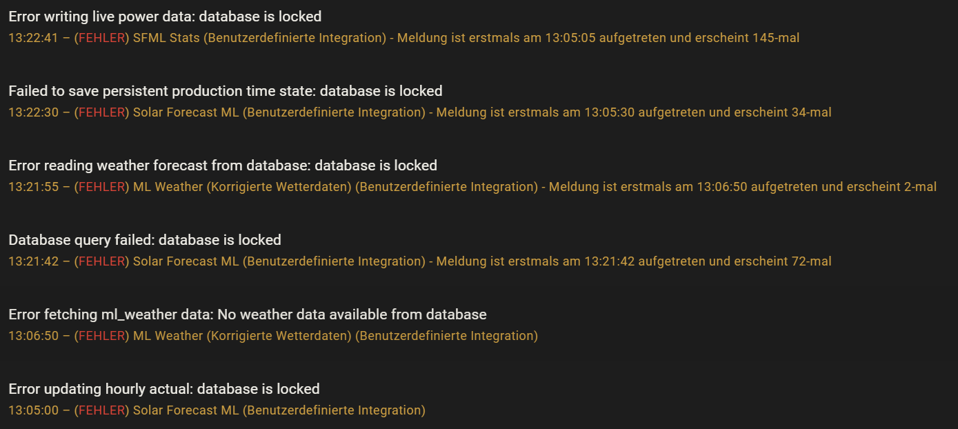

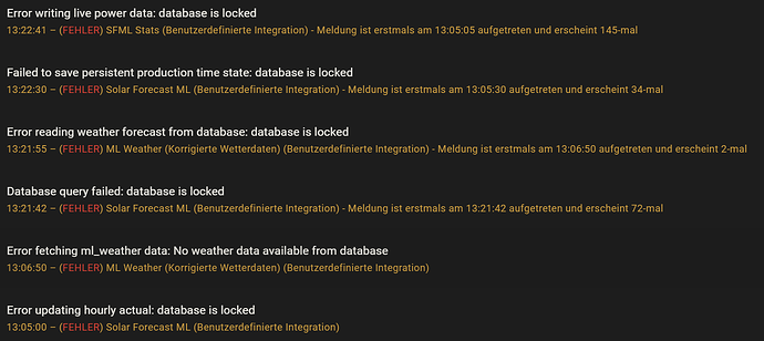

Seit dem ich jetzt versuche das Problem mit der “locked database” zu beheben scheint es von Neustart zu Neustart schlimmer zu werden. Ich weiß du bist dran Tom. Sehe das nur als zusätzliche Info. Wenn du mehr Infos brauchst von einer Unraid VM, meld dich einfach.

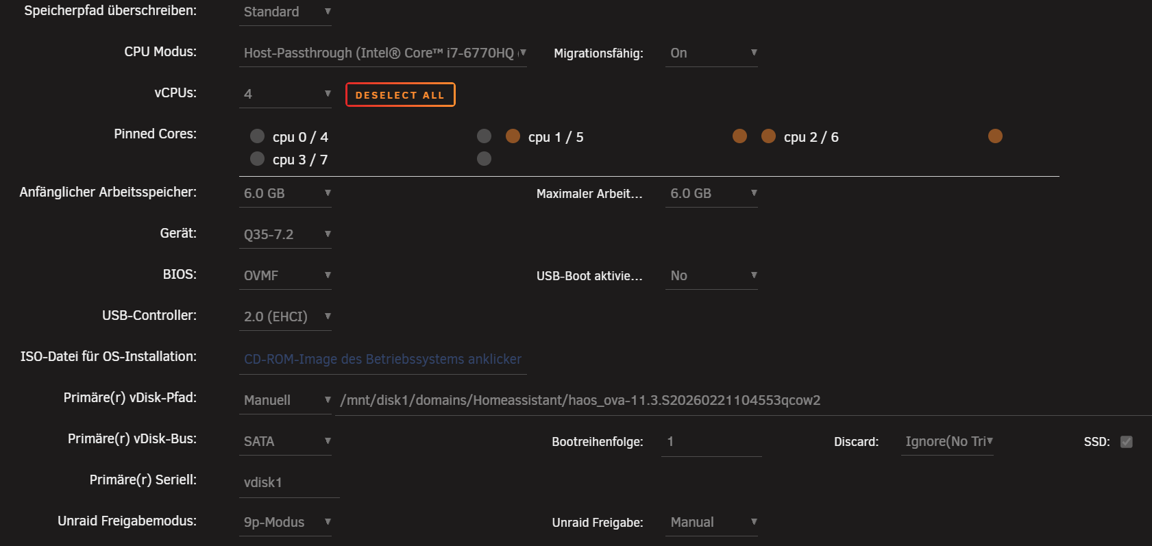

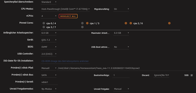

wie ist denn deine HA VM unter unraid konfiguriert?
Ich vermute das es sich nur um ein konfigurationsproblem der VM unter unraid handelt. HA ist es nicht, sonst hätten es alle. Und die Hardware ist schnell genug. Das müsste eigtl. funktionieren.

Trotzdem erhalte ich im Logfile die Meldung, das der Sensor nicht verfügbar ist:

das ist wirklich sehr lang, scheint aber auch andere Sensoren zu betreffen!
Frage(n)
  • Kommen die Sensoren direkt von einer Integration " Solax-Energiy"?
  • Hast Du mal gecheckt warum die anderen Sensoren (Wetter) ebenfalls so lange benötigen?
  • Hast Du ein Blocking-Call
2026-02-21 09:43:03 - custom_components.solar_forecast_ml.coordinator - INFO - Panel group sensor reader initialized: 2 energy sensors validated
Da scheinen die Sensoren da zu sein.
Was ist denn das Problem?
-Das das in der Log kam?
-keine Vorhersagen?
Die Sensoren kommen direkt aus der Solax-Inverter-Modbus-Integration. Die hat zwei Teile, zum einen Solax-Inverter, die liest per Modbus Ethernet direkt aus dem Inverter und zum anderen Solax Energy Dashbord, dort werden soweit ich verstanden habe, Werte so aufbereitet, das si für das HA Energie Dashbord passen. Aufbereitet habe ich geschlußfplgert, weil z.B. an genbau diesem Panel-Gruppen-Energie Sensor folgende Attribute zu finden sind:
Wetter: Du meinst die Garten-Wetterstation von Shelly? Die Macht ja “nur” Bluetooth und reported über andere Shellys. Einer hängt am Powerline und das ist leider instabil (wegen des Inverters der Solaranlage) Da kommt im Sommer ein Kabel hin.
Blocking-Call? Ich versteh die Frage nicht.
Die Einstellung Primärer vDisk-Bus: SATA ist gerade nen Versuch.
Meine Ideen dazu:
Disk Settings:
Bus: VirtIO (nicht sata.. das ist langsamer)
CPU Passthrough ist schon korrekt. Damit werden die CPU Funktionen an die VM durchgereicht.
Kannst das noch versuchen:
Disk Cache Mode:
Write Back
VM sollte auf Cache (NVMe) liegen
dein qcow2 image solltest du nach RAW konvertieren. Durch qcow2 kommt ein zusätzliches layer rein, was nicht nötig ist.
Ist zumindest das, was ich versuchen würde.

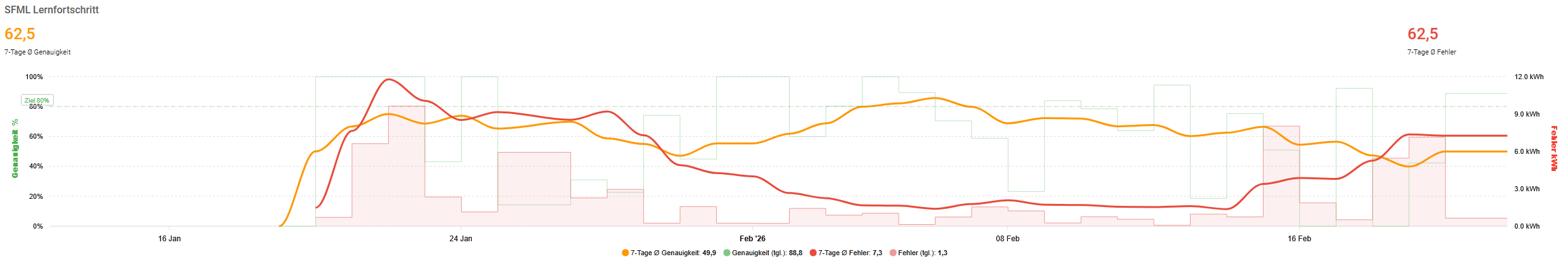

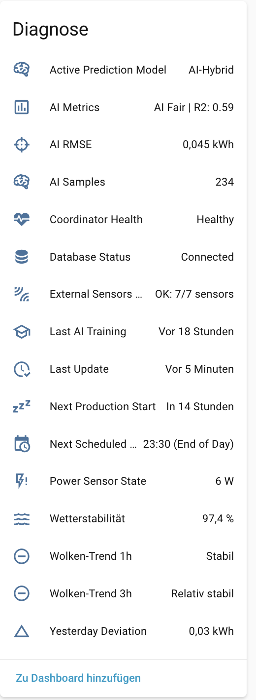

ich schau mir gerade mal so das Bestimmtheitsmaß an und sehe, wie innerhalb von drei Tagen das gesamte Training zusammengebrochen ist…:frowning: Die Daten scheinen bei weitem noch nicht zu reichen für ein robustes Model.
grafik
Da man es nicht lesen kann:
Mo, AI Good, 0,65
Di, AI Excellent, 0,87
Mi, AI Learning, 0,04
Do, AI Excellent, 0,88
Fr, AI Learning, -0,33
Sa, AI Learning, 0,18
oder auch:
