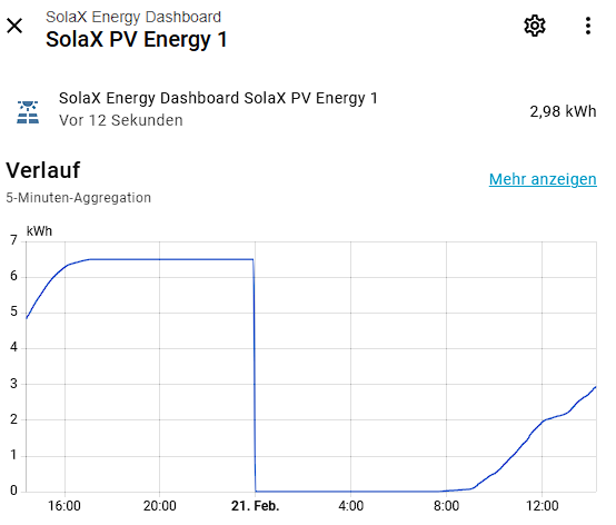

Setzt der sich täglich zurück?

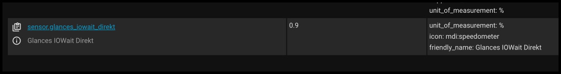

- resource: http://localhost:61209/api/3/cpu
  scan_interval: 10
  sensor:
    - name: "Glances IOWait Direkt"
      unique_id: glances_iowait_direkt
      value_template: "{{ value_json.iowait | round(2) }}"
      unit_of_measurement: "%"
      icon: mdi:speedometer
… und rein damit in die REST.YAML :+1: GEMINI war so frei es mir zu basteln…
ja, setzt sich täglich zurück

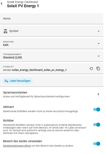

Es geht darum, wie lange braucht der Sensor. Wenn du neu startest, einen Wert zu liefern.
Es sieht so aus, (in deinem Log Eintrag)
Entity sensor.solax_energy_dashboard_solax_pv_energy_1 is unavailable
das dieser nicht verfügbar ist.
Wie wird dieser Sensor erstellt? kommt der direkt von der Integration? Oder ist das ein Template/Summen Sensor?

direkt aus der Integration. Leider scheint diese kein Log zu produzieren oder ich weiß nur nicht wo ich gucken muss :frowning:
