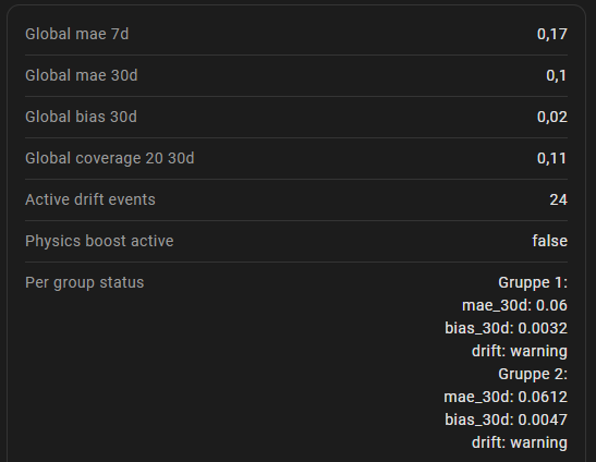

24 Events habe ich.
diese wurden raus genommen, da diese oft falsch interpretiert wurden und zu Fragen führten.
Diese können nur noch mit einer PIN aktiviert werden. → an Zara wenden.

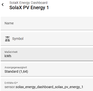

Hallo, irgendwas hab ich bei den Panelgruppen immer noch falsch gemacht. Hat jemand einen Tipp für mich?
Die Konfiguration ist:
Die Sensornamen stimmen:
Die Sensoren liefern auch beide Werte:
Trotzdem erhalte ich im Logfile die Meldung, das der Sensor nicht verfügbar ist:
2026-02-21 09:42:58 - custom_components.solar_forecast_ml.coordinator - DEBUG -   Group 0: name=Gruppe 1, energy_sensor=sensor.solax_energy_dashboard_solax_pv_energy_1
2026-02-21 09:42:58 - custom_components.solar_forecast_ml.coordinator - DEBUG -   Group 1: name=Gruppe 2, energy_sensor=sensor.solax_energy_dashboard_solax_pv_energy_2
2026-02-21 09:42:58 - custom_components.solar_forecast_ml.coordinator - DEBUG - Panel group sensor validation: 0/2 valid (attempt 1/4). Retrying in 5s...
2026-02-21 09:42:58 - custom_components.solar_forecast_ml.coordinator - DEBUG -   - Gruppe 1: Entity sensor.solax_energy_dashboard_solax_pv_energy_1 is unavailable
2026-02-21 09:42:58 - custom_components.solar_forecast_ml.coordinator - DEBUG -   - Gruppe 2: Entity sensor.solax_energy_dashboard_solax_pv_energy_2 is unavailable
schau mal, wie lange die Sensoren nach einem Neustart brauchen, um avail. zu werden.
ggf. ein Verfügbarkeits-Template anfügen. (wenn es ein Template ist)

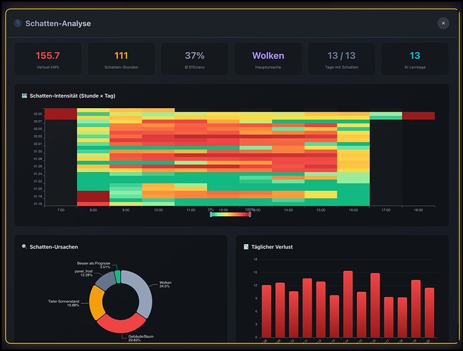

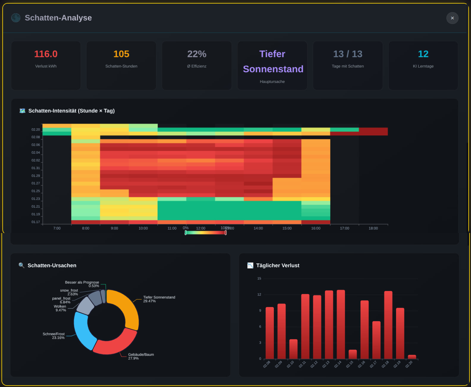

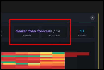

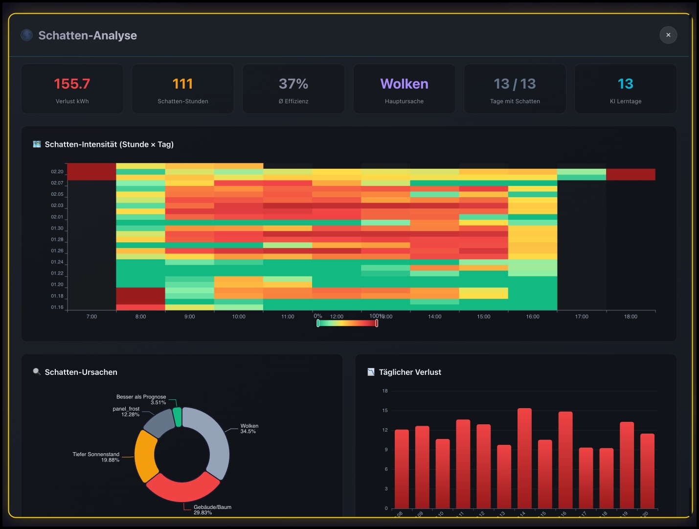

Hallo,ich habe noch immer das Problem,Frosterkennung obwohl wir im Moment 8°C haben und auch in den letzten Tagen keine tiefen Temperaturen herrschten.Was könnte das Problem sein?
| Stunde | Verlust | Ursache |
| 06:00 | 0% | 🌅 unknown |
| 07:00 | 100.0% | 🌅 night |
| 08:00 | 0.0% | 🌅 low sun angle |
| 09:00 | 36.1% | 🌅 panel frost |
| 10:00 | 42.8% | 🌅 panel frost |
| 11:00 | 0% | 🌅 unknown |
Sorry, aber bei dir ist das auch nicht sauber. Nur ist deine Lücke zwischen dem 7.2 und 20.2. nicht so sichtbar. Aber schau mal auf die Datumsspalte links :wink:
Ist bei mir auch so, im prinzip egal solagen er diese Std nicht vom lernen ausnimmt. Zumal sogar mehr erzeugt wird als prognostiziert, weshlab ich das eh nicht verstehe wo die KI da ein Muster erkennt…
Ich dachte es war auf diese Anzeige bezogen…
