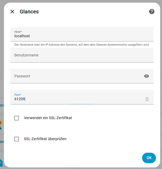

Einzig ich bin zu doof die Integration einzurichten…. :zany_face:

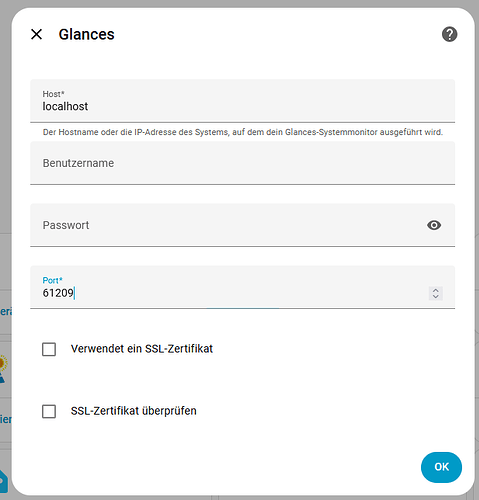

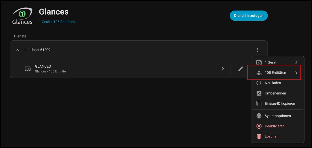

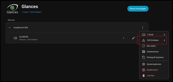

Glances als AddOn installieren. Den gesicherten Modus deaktivieren, sonst startet Glances nicht. Wenn es läuft dann unter HA → Einstellungen → Geräte → Integration hinzufügen
Glances auswählen und installieren mit den Einstellungen:
Der Port ist anders als Standard … 61209 wird im AddOn als standard eingerichtet … aber 61208 steht in der eingabemaske.
Username und PW bleibt leer.
Dann läufts und die sensoren werden angelegt.
Den Port kann man auch im Protokoll des Glances AddOn´s nachlesen.
Vielleicht noch als Hinweis:
Es werden alle Sensoren angelegt, die man in Glances sieht. Bei mir waren das knapp 90. Mehr als zwei Drittel kann man dann wieder deaktivieren, die sind unnütz für die meisten.

DANKE!!! Bei mir hat er immer 61208 vorgegeben…. :zany_face: I/O WAIT ist leider nicht dabei….

Danke, nun läuft die Glances Integration auch bei mir.

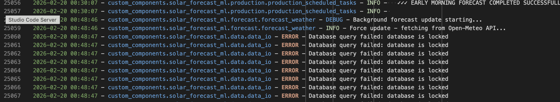

habe mir heute auch einmal die Logs angesehen. Um 23:30 und 00:30 lief alles schön durch nur danach bekam ich diesen Fehler (der war auch gestern schon da und ein Neustart des Systems gestern hat zu heute keine Veränderung gebracht?)
HA läuft auf einem NUC (ohne VM, Docker oder sonstiges)
Was kann bzw. muss ich da tun?
Danke
Helmut
Jup, muss ich mal später gucken. Ob man das irgendwie anders bekommt. Weil die Anzeigen von glances bekommt man auch über den System Monitor.
Ich habe diese Meldung auch sehr oft im Log. Ich prüfe gerade mehrere Ansätze, was man da machen kann. Habe einige Vorschläge im Internet gefunden.
Datenbank verkleinern durch Müllentsorgung, sprich recorder: exclude etc.
HA umziehen auf MariaDB? Aber da streiten sich auch die Geister ob das noch sinnvoll ist.
HA komplett auf neue Hardware umziehen. Ich glaube, dass wäre der letzte Schritt und steht erstmal außen vor. Ich habe einen NUC6I7KYK mit 32GB RAM und 2x500GB NVME. HA läuft in einer VM unter Unraid mit zugewiesenen 4GB (werde ich mal auf 8GB) erhöhen. Ich werde dort auf jeden Fall nochmal die ganzen Einstellmöglichkeiten checken. Vielleicht hat da ja noch jmd. Tipps.
Einfach so lassen. Tom hat ja gesagt, dass der Code sehr robust ist und das Wegsteckt. Der Fehler scheint auch max. für 1 Sekunde zu bestehen. In der Zeit versucht es SFML dann halt knapp 70 mal, wenn ich den Log richtig deute.
SFML läuft aber auf eigener DB und nicht im HA recorder!
Guter Punkt. Wusste ich, hab ich nicht dran gedacht. :wink:

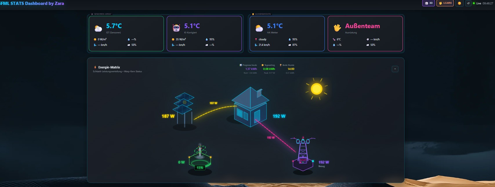

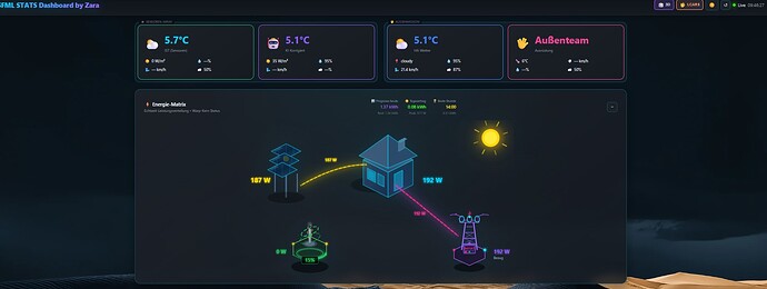

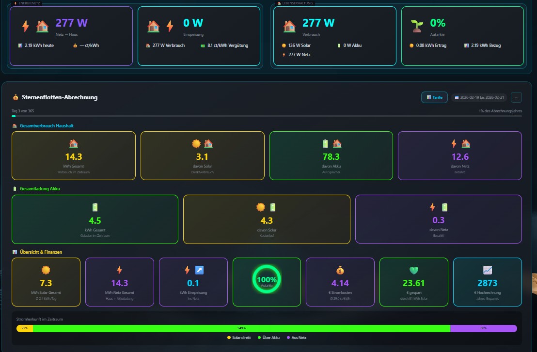

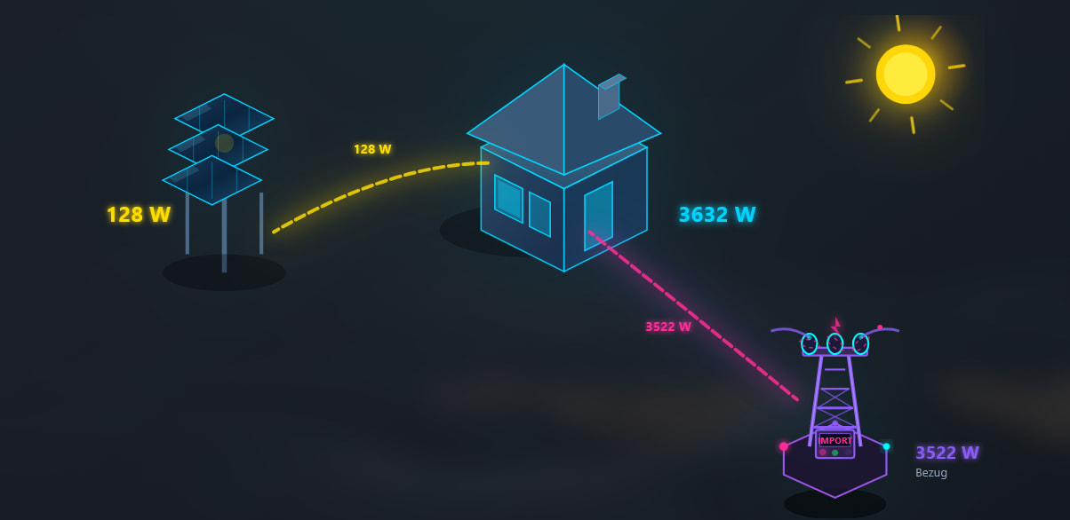

Oben angefangen, wird dein Hausverbrach in STATS falsch dargestellt. Wenn dein Haus/deine Wohnung insgesamt 192 W verbraucht und deine Solaranlage 187 W liefert, dürfest du nur 192+187=5 W aus dem Netz beziehen.
Wie der Sensor für den Hausverbrauch richtig erstellt werden kann, hat hier mal @rapahl beschrieben.
:backhand_index_pointing_right: Anmerkung:
Dass bei den Modulen die vollen DC als AC ins Haus gehen, ist ein bekannter Bug. Wenn du den Sensor für den Hausverbrauch richtig anlegst, wird beim Hausverbrauch trotzdem richtig gerechnet. (siehe mein Hausverbrauch)
3632-3522=110
Die 110 W sind der AC, der vom Wechselrichter ins Haus geht. Wie gesagt, die 128 W vom Wechselrichter zum Haus werden wegen des bekannten Bugs auch bei mir falsch angezeigt. Bei Usern mit einer alten STATS-Installation wird das richtig angezeigt.
mein Vater hat immer gesagt: Was nicht kaputt ist, ist nicht zu Ende getestet. :rofl:
3 „Gefällt mir“
Richtig.
@harix
Hausverbrauch sollte ein Sensor sein, der folgende Leistung beinhaltet.
Netzbezug + PV →Haus + Einspeisung Batterie → Haus
Wenn du da ein Template beispiel benötigst, unterstützen wir natürlich.
Bitte um Korrektur, wenn ich gerade einen Denkfehler habe.

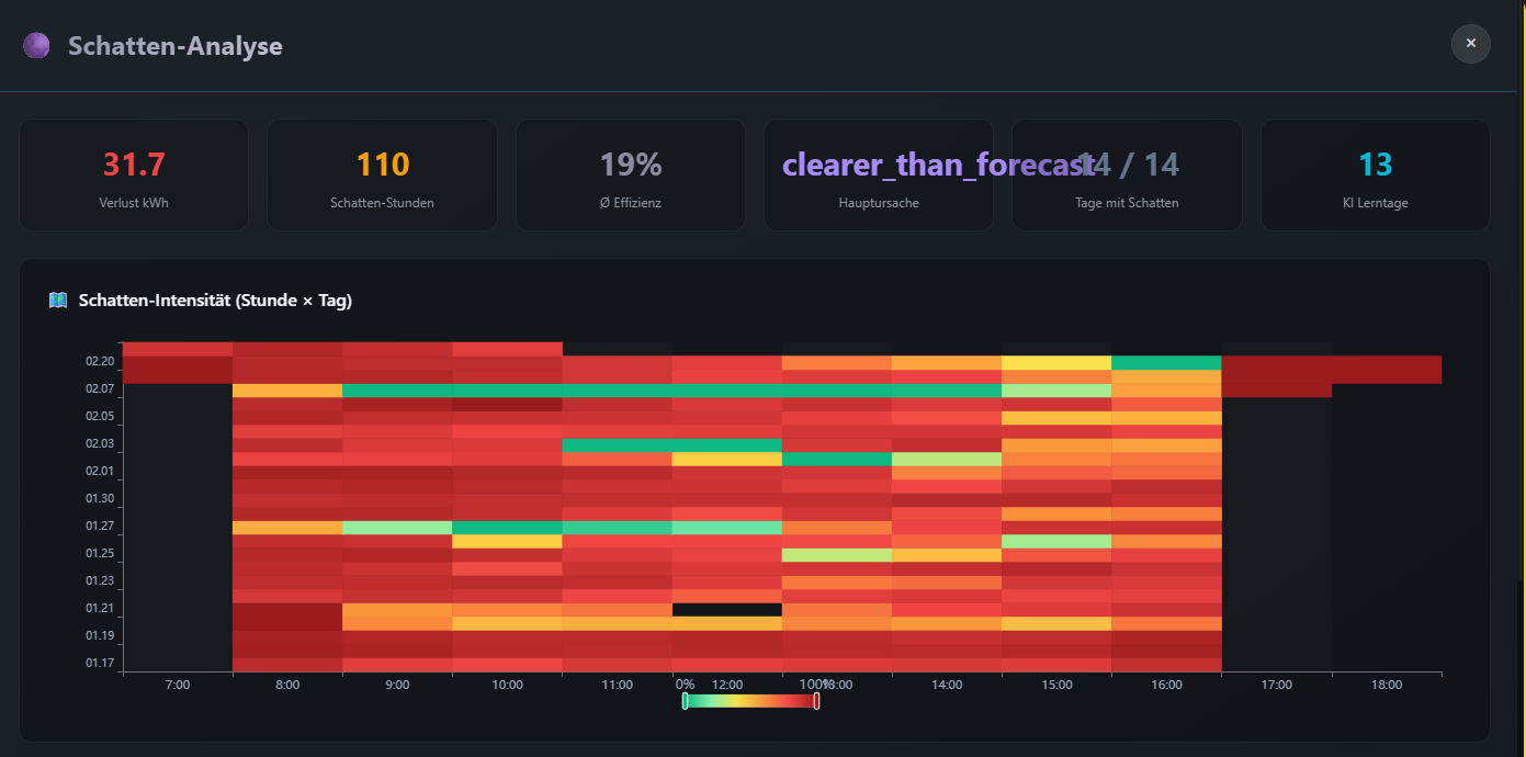

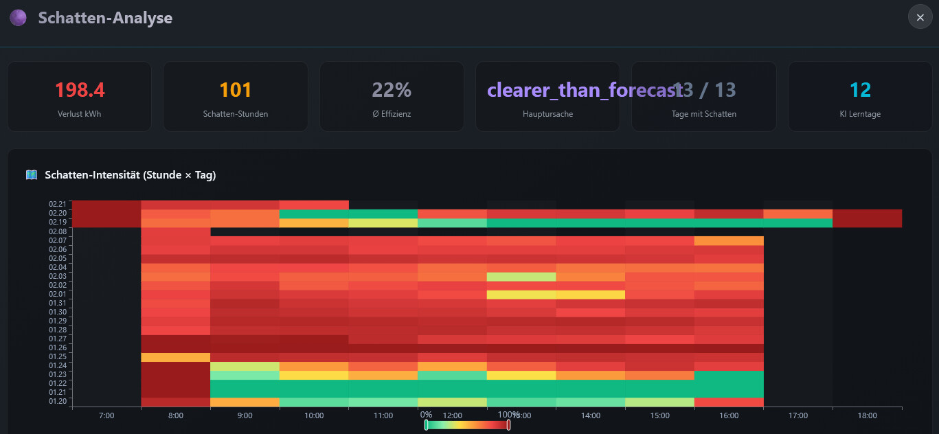

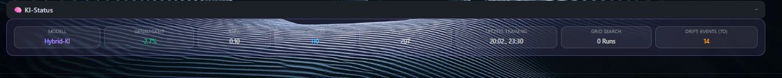

vor längerer Zeit hatten wir hier schonmal das Problem und es hieß das wird gefixed. Ich habe nun seit ein paar Tagen die neue Hubble drauf. Es scheint aber nicht gefixed zu sein:
warum fehlen da die Tage zwischen dem 8.Feb und 19.Feb ? Und warum sind es dannn nur 12 KI-Lerntage, sind die Tage dazwischen verloren? Wurde da nichts gelernt? Wäre ja extrem schade, würde aber erklären warum die Vorhersage noch immer kaum besser ist als die dummen Vorhersagen und das obwohl diese seit mitte Jan Reset wegen Fehler (und eigentlich schon seit Nov) lernt…
PS: oder liegt das an den 31 Drift Events und dem Drift Status Kritisch? (warum auch immer, das einzige was hier driftet ist die Sonne und zwar richtung Frühling…) (Südanlage, keine Bäume, dahinter freies Feld)
fehlen hier auch.

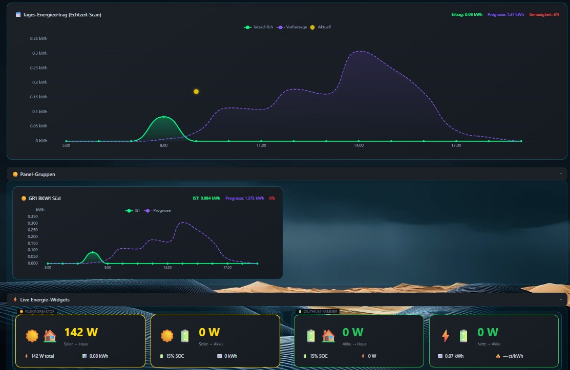

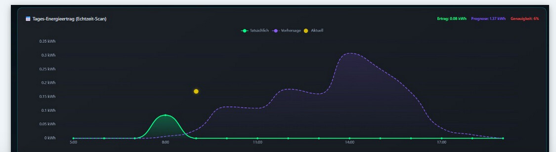

Hallo, zunächst einen großen Dank an Zara für das Teilen dieses großartigen Projektes. :clap: Seit dem heutigen Update auf die aktuelle Version v16.8.0 fehlen bei mir in den STATS Dashboard die Charts zum Tages-Energieertrag der Panel-Gruppen - also diese hier:
Können diese irgendwo aktiviert werden?
Sieht ja fast aus wie bei mir…
Wie ist dein Drift Status? Hast du auch so viele Drift events?
