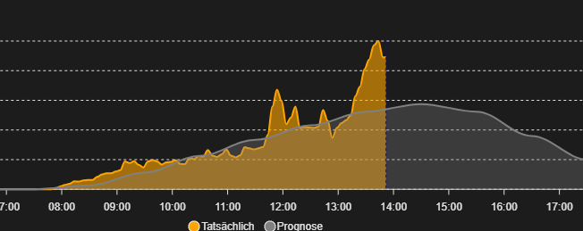

Interessant:
das ist neu. Nun stimmt auch wieder die Forecast Kurve zumindest am Anfang. Quasi eine Intraday Anpassung.
super, so ists gedacht!
ich hoffe, das ich das auch mal bekomme. :slight_smile:

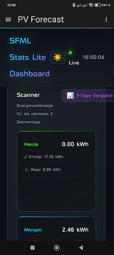

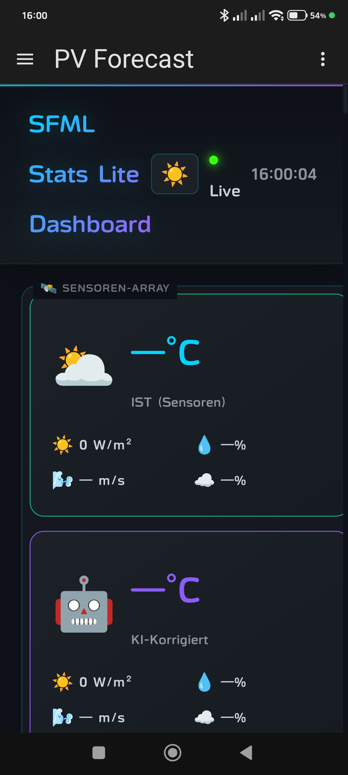

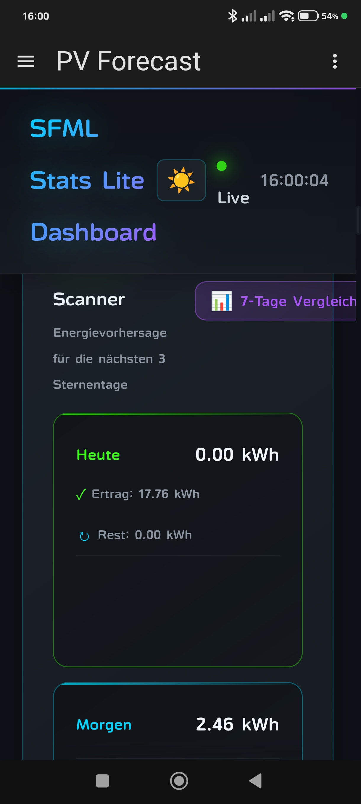

Seit dem letzten Update fehlen mir im sfml Lite meine Werte für Temperatur und die Prognose Werte. Hab schon mal sfml lite gelöscht und die Ordner mit Hilfe vom file Editor gelöscht und alles neu erstellt. Leider ohne Erfolg. Was könnte ich noch versuchen?
Stats Lite gibt es nicht mehr und wird nicht weiter entwickelt.
Wenn du dir ein eigenes Dashboard Bauen möchtest hilft das hier vielleicht weiter.

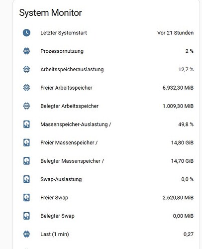

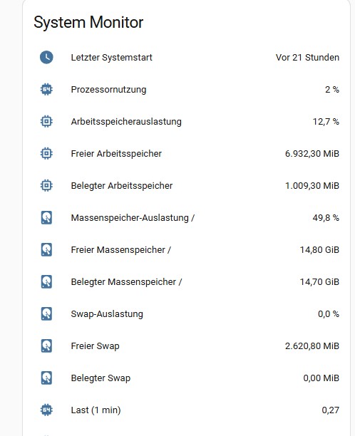

Danke für die Info. Ergänzend zu Deinem Tipp bzgl. Glances Integration in HA kann ich noch die System Monitor Integration anbieten. Nutze ich schon länger und gibt mir eine gute, schnelle Übersicht zur HA VM. Bei mir sind aktuell nicht alle Entitäten aktiviert :wink:
