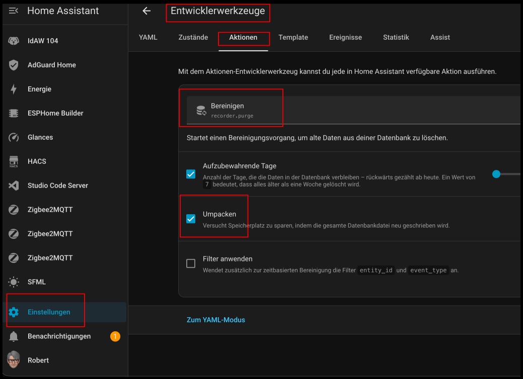

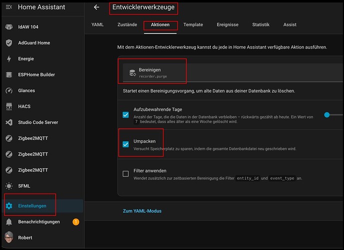

Könntest du für die Angebote unter uns ganz kurz erklären Wunsch man darin sucht und wie man dann die db verschlankt?

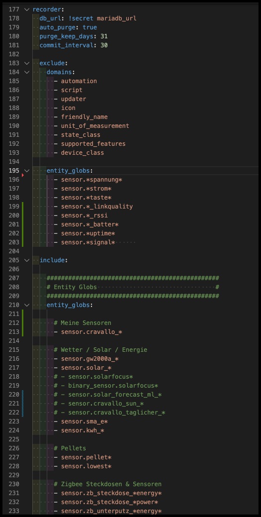

Gerne, wenn auch ein wenig off-topic, es wurde schon per PN angefragt. Aber eine aufgeräumte Datenbank kommt auch ML zu Gute.

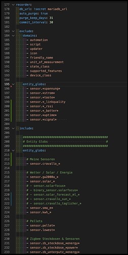

So sieht es bei mir jetzt aus. Ich hatte einen sehr großen Fehler vorher.
 include:
    # Entity Globs                                 #
    entity_globs:
      # Meine Sensoren
      - sensor.cravallo_*
Wenn Du bei den GLOBS z. B. - sensor.Zigbee* stehen hast, speichert der wirklich ALLES was Deine Sensoren hergeben. Gehe aber mal davon aus, dass wahrscheinlich nur ein, zwei Entitäten nötig sind.

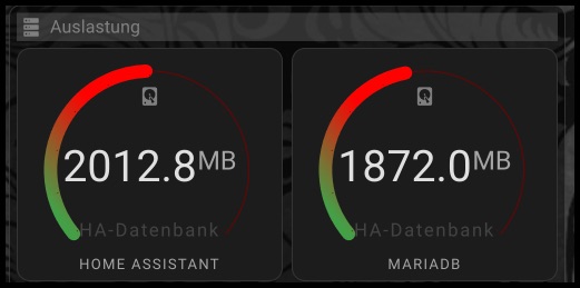

Ich hatte das u. A. bei den Steckdosen so, aber eigentlich will ich ja nur POWER & ENERGY speichern. Also von sensor.zb_thermometer_*, zu den obigen Parametern gewechselt.
Dann habe ich hier die MARIADB bereinigen lassen. Hat ne Weile gedauert, aber dann waren von den 7 nur noch 1,7 GB übrig… Bisserl was ist inzwischen wieder dazugekommen.

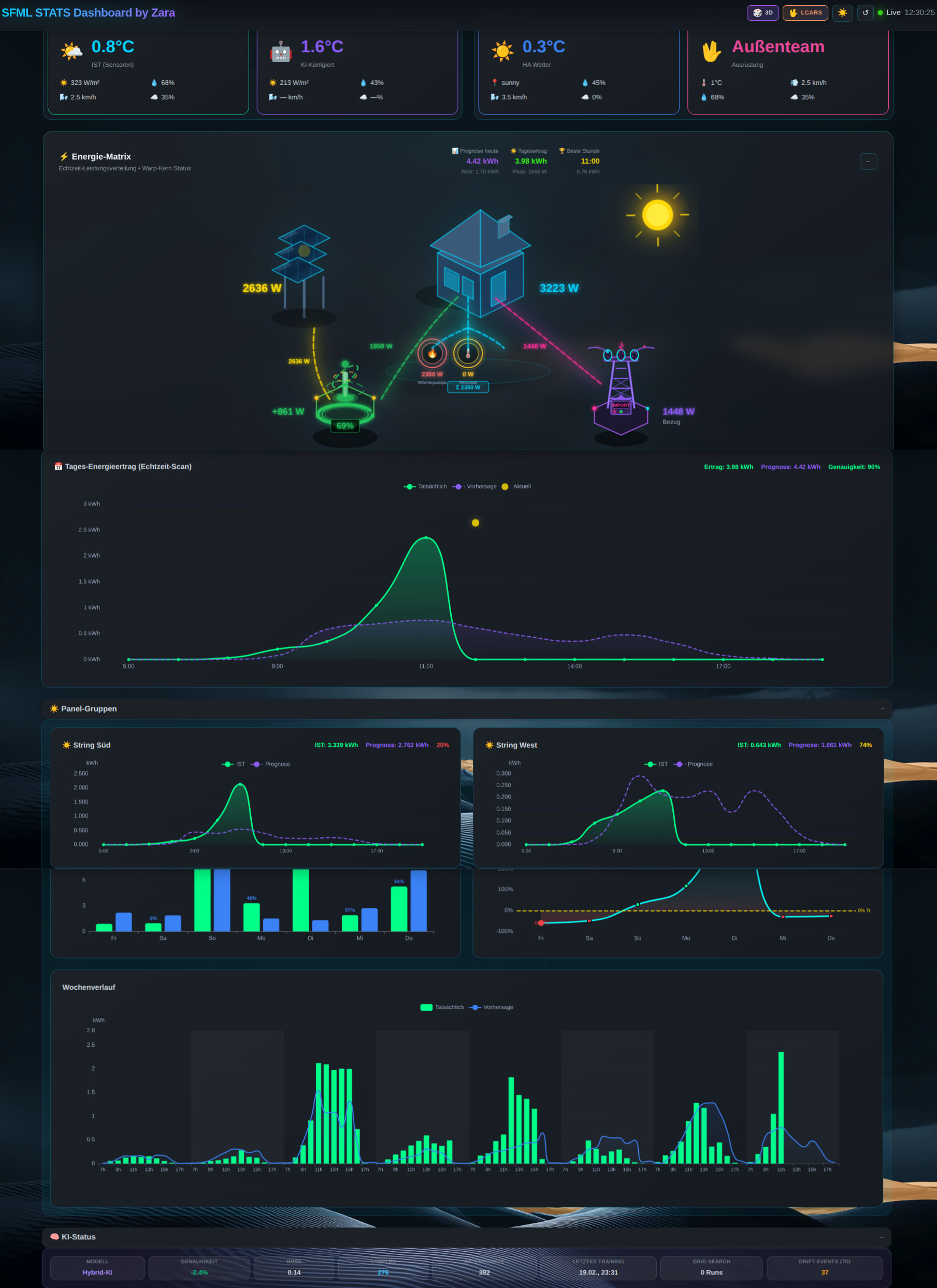

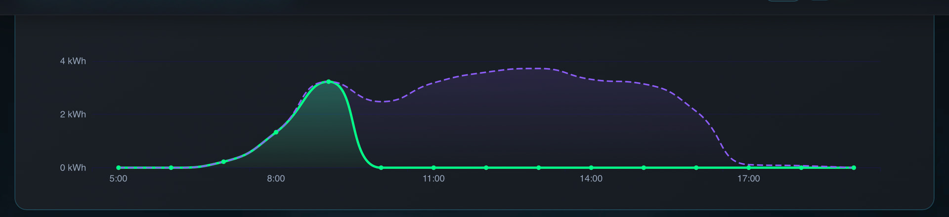

Bei mir sieht es heute sehr gut aus. Der Schnee ist von den Paneelen runter und der Ertrag ist in Ordnung:

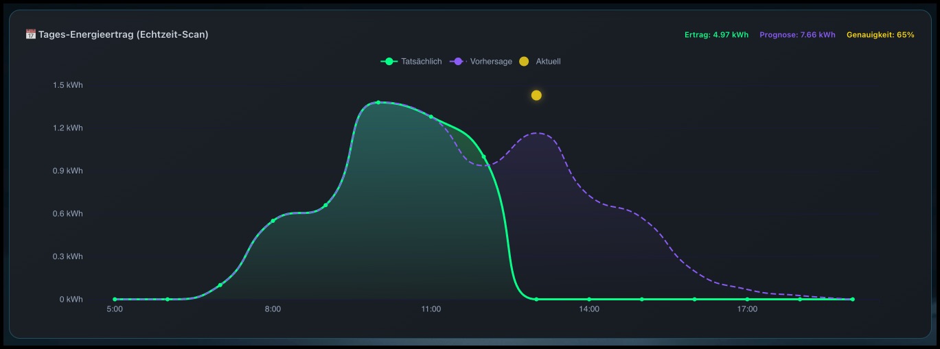

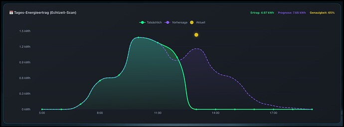

Prognos heute unterirdisch wenig…(13 %) Schade, hat die letzte Zeit gut gepasst :thinking:
genau so bei mir, kann mein VM aber nicht weiter aufbohren

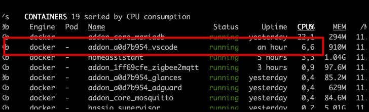

Nachtrag: Studio Coder Server zieht mächtig Ressourcen!! Auf den Screenshot ist er eben recht genügsam, aber das Teil zieht teilweise mächtig an den Ressourcen!! Nur falls Ihr Euch wundert, wieso alles etwas langsamer wird.
Addons kann man auch aus machen, wenn man Sie nicht braucht…glaub kaum das das Studio zB dauerhaft laufen muss…
hab aufm Garten-System das Firefox-Addon…damit ich von dort auf lokale Geräte komme…aber wenn ich das nicht brauch ist das aus, das ballert gleich mal 2Gbyte RAM weg…
