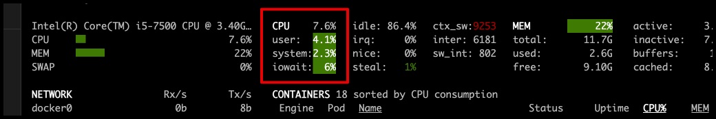

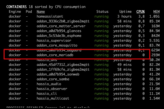

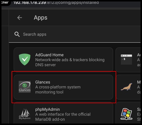

Eigentlich sollte sich jeder GLANCES unter HA einbinden. Das Tool zeigt das alles sehr übersichtlich an… Ich habe auch die Tage meinen RECORDER aufgeräumt. Die MARIADB war auf 7GB aufgebläht, jetzt sind es noch 1,8 GB. I/O-WAIT ist nicht Dein Freund!!! Die 7GB hatten mir einen heftige I/O-WAIT beschert!!! Ohne GLANCES hätte ich es nicht so schnell gemerkt.
GLANCES hat mir schon oft geholfen, wenn HA sich “merkwürdig” verhält!! :+1:
Wenn MARIADB immer knapp unter 100% (manchmal auch drüber) liegt, habt Ihr definitiv ein Problem!!!
immer interessant zu sehen, wie die systeme “ackern” müssen … meiner dümpelt nur bei 1-2% rum … Frage mich dann immer, was die so machen !?
Ganz genau!!! Ich meine, klar KI Training braucht Ressourcen - logisch - sicherlich auch mehr als via Shelly eine Steckdose anzuschalten, aber der Kontext ist wichtig! Eine riesige zugemüllte HA DB oder am besten noch eine HA-DB + InFlux-DB und sind schon die Show-Stopper. Das sieht man auch gut an der DB von SFML die ist winzig mit ihren durchschnittlich 4MB - 20MB (nach einem Jahr) gegenüber den z.T. ineffizienten Datengräbern im GB- Bereich. Wenn dann auch noch ungewollte Abstürze oder Blocking-Calls dazu kommen (sehr gut im HA Log zu sehen).. zwingt das das komplette System in die knie!
Glanzes zeigt einen sehr wichtigen Wert " SWAP" das ist der beste Indikator ob mein System für das was ich damit mache ausreichend RAM hat. Reicht der RAM nicht, wird ein SWAP-File geschrieben - langsam und Bremse!

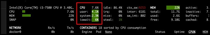

Hier muss man differenzieren: Die reine CPU-Auslastung in Prozent ist bei Storage-Operationen oft zweitrangig. Entscheidend ist nicht, wie sehr der Prozessor ‚schwitzt‘, sondern wie hoch der I/O-Durchsatz und die Latenz beim Wegschreiben der Daten sind.
Technisch gesehen ist die CPU-Last ein schlechter Indikator für die System-Performance, wenn der Flaschenhals bei den IOPS (Input/Output Operations Per Second) liegt. Am Beispiel eines NAS mit zwei Platten im RAID 1: Hier muss jeder Schreibvorgang auf zwei Spiegelplatten synchronisiert werden, was Overhead erzeugt. Wenn darauf zusätzlich zwei VMs laufen, teilen sich insgesamt drei Instanzen die begrenzte Bandbreite und die Schreib-Lese-Köpfe der Festplatten. Das führt zu sogenannten I/O-Waits, bei denen die CPU quasi untätig auf die Bestätigung vom Speicher wartet – die Auslastung bleibt niedrig, aber das System fühlt sich trotzdem quälend langsam an. Am besten auch noch “verschlüsseln” :slight_smile: :slight_smile:
