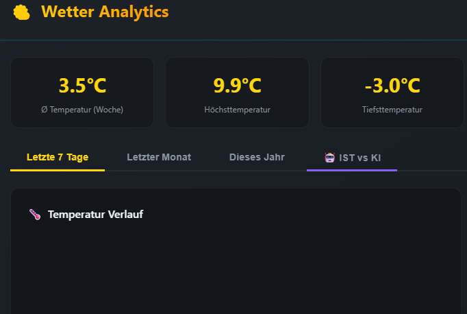

Wenn man unter Wetter Analytics auf den Reiter “Ist vs KI” wechselt und dann zurück auf die Zeitbasierten Diagramme geht bleiben die Graphen leer.
Workarround: Fenster schliessen und erneut öffnen - die Diagramme sind wieder da.
Nicht besonders wichtig, aber wenn du wieder da dran gehst könntest du das ja überprüfen.

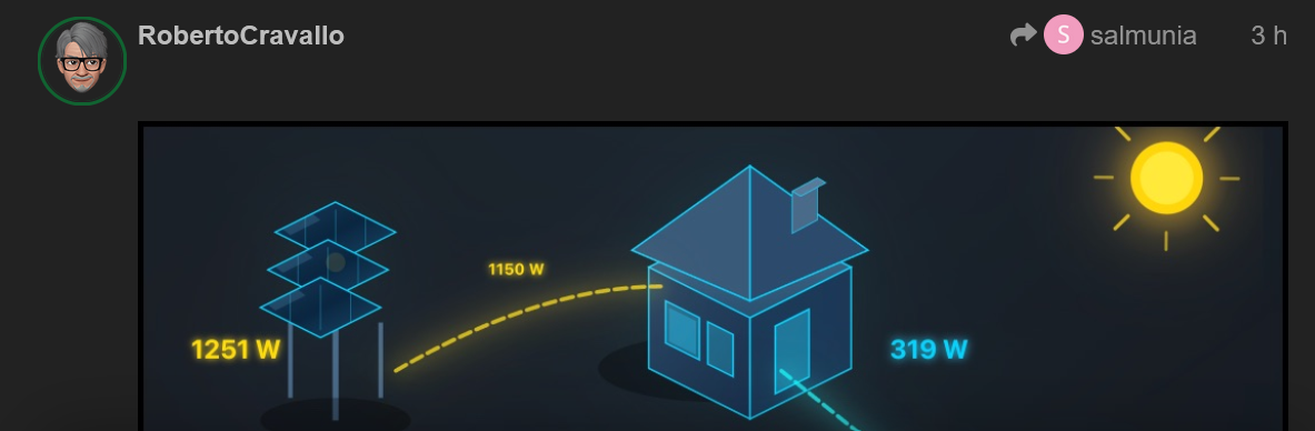

Hallo Roberto,
warum werden bei dir unterschiedliche Werte für DC (vom Modul in den Wechselrichter und AC (vom Wechselrichter zum Haus) angezeigt? Wo muss ich den richtigen Sensor eintragen, um die AC Werte vom Wechselrichter zum Haus in Stats sehen zu können??
Danke,
Kai
Das ist jetzt mal seltsam! Bei Flori ist es auch so (weniger Verlust als bei mir), beim suedschwede scheinbar nicht.
Ich “finde” aber ums verrecken nicht, wie das zustande kommt. In meinen Augen ist das beim suedschwede falsch (außer es hängt damit zusammen, dass alles in den Akku geht), ich denke nicht, dass es WR ohne Verluste gibt.
Sorry, vielleicht kann Tom uns aufklären. :zany_face:

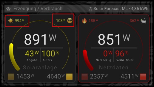

Ich lasse mir oben links DC anzeigen und rechts die Differenz zum AC. Sehe z. B. auch, dass die Warmwasserwärmepumpe und die Pelletheizung (rechts oben) auch eben schaffen….
Also bei einer meiner Anlagen war das das untrügliche Zeichen, dass ich versehentlich AC verendet hatte anstatt DC
Vielleicht ist es hie rauch andersrum.
Ich meine, in der längeren Vergangenheit wurde von einem Bug gesprochen.
Aktuell hat Tom mir vor ein zwei Tagen auf meine erneute Frage geantwortet, es ist ein Bug und ich werde ihn nach dem Update nicht mehr sehen, weil es ausgeblendet ist.
Nun nutze ich schon die Version “für einfach gestrickte User” und habe wieder Fragezeichen, weil es keinerlei Hinweis gibt, welche bekannten Bugs noch offen sind. “Schön”, dass du auch Fragezeichen hast, da kommt man sich nicht ganz so blöd vor. :grin:
Edit: Das war die Antwort vor drei Tagen.
Das ist eine interessante Ansicht. Mit welcher Karte hast du sie erzeugt? Ist es die “alte” Horsecard??? Könntest du den yaml Code posten?
Hast eine PN von mir. :vulcan_salute:
Ich hab mich grade minutenlang gefragt, warum deine Katze 362W verbraucht…oh man…ich brauch Urlaub…oder muss mal die Brille putzen oder beides

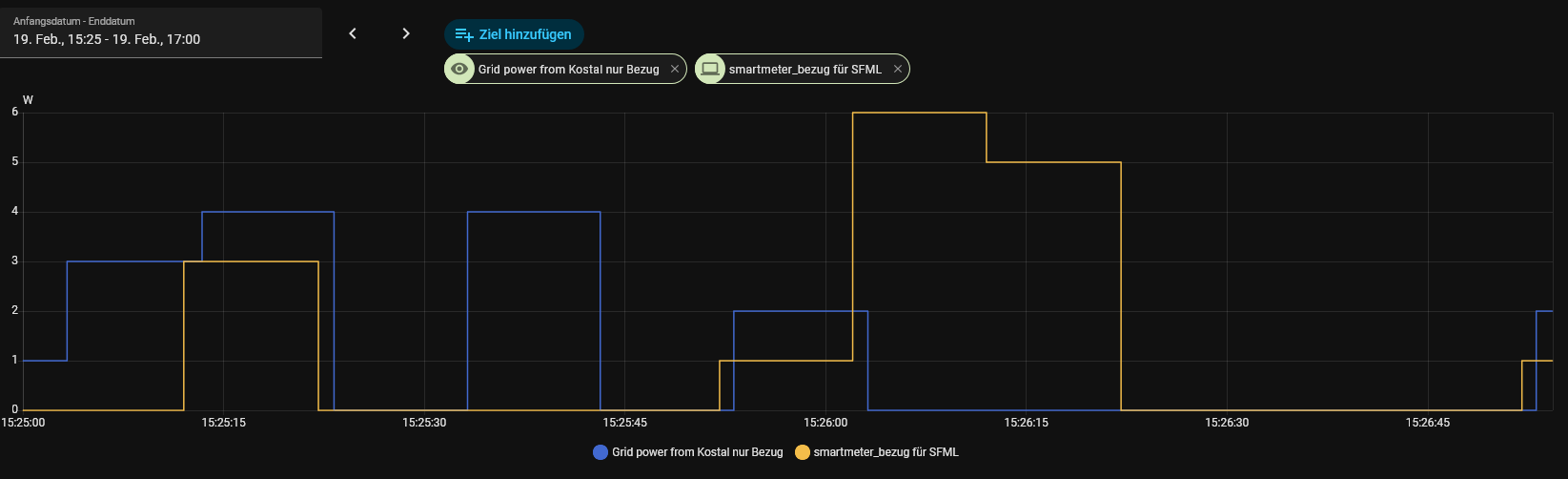

Ich bin inzwischen fest davon überzeugt, das es in letzter Konsequenz eine Sensorproblematik ist.
Jede Integration und jeder Hersteller von Wechselrichtern/Solarsystemen hat da andere Vorgehensweisen. Wenn nicht die Herstellersensoren auf ihre Funktionsweise von uns vollständig überprüft werden, stellt man das gar nicht groß fest. Ich habe Stunden mit Analysieren, Testen und unzähligen Versuchen verbracht.
Um nur mal ein Beispiel zu nennen. Ich habe zwei Möglickeiten den Netzbezug zu bekommen:
  1. Mit tasmota Lesekopf vom intelligenten smartmeter des Herstellers L+G. Der output beim Landis+Gyr E320 kann positiv und negativ werden, je nachdem ob Einspeisung oder Bezug, also templatehelfer nötig für die positiven Werte des Bezugs.
  2. Aus der Kostalintegration für homeassistant, die identische Werte anzeigt wie die Kostal app die grid power verwenden, kann auch positiv und negativ werden. Auch hier template Helfer nötig.
Hier mal ein aktueller screenshot. Welcher Wert ist jetzt der richtige für den Netzbezug???
Ich glaube nicht das Tom das für uns lösen kann. Eher kann der mit Hubble nicht nur schauen ob noch Licht im Kühlschrank brennt, sondern den Kühlschrank auch noch füllen.
