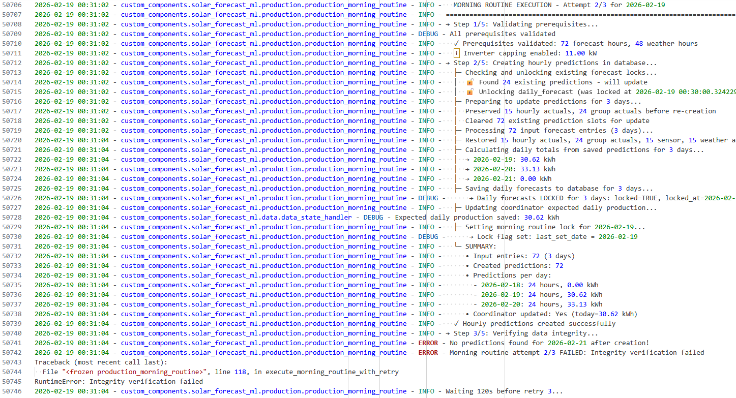

nichts vorhanden. Läuft ja auch wieder .. fehler ist nicht erneut aufgetreten. Wahrscheinlich nur mal kurz verschluckt.

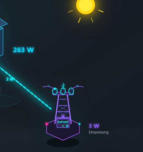

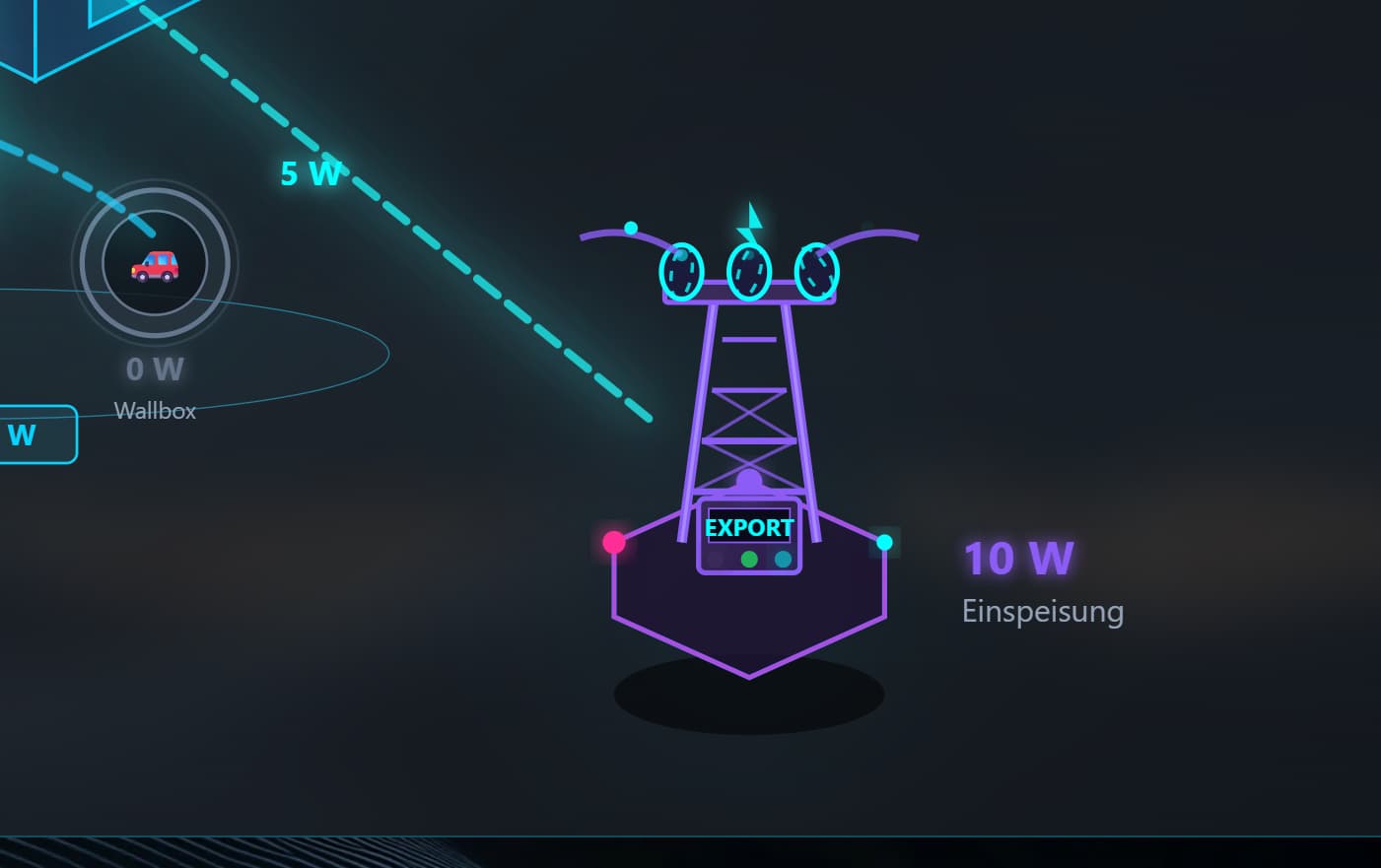

Ich hab mal eine Frage / Bitte - könnte das mal bitte jemand von Euch gegenprüfen:
Ich habe festgestellt, dass seit dem Update die Einspeisung im Energy-Flow /Flussdiagramm verdoppelt wird.
Beispiel: wenn ich 5W Einspeiseleistung habe, dann zeigt es auf der Linie 5W an, aber Gesamteinspeisung ist 10W - siehe hier:
Bei Import stimmen die Werte 1:1
Sensor hat sich nicht geändert und der stimmt auch nach wie vor.
Gebe ich dem Sensor z.B. 0W - dann passt alles (Idle und 0W). Sobald ich dem Sensor einen Wert gebe, verdoppelt sich die Anzeige wie im Bild. Kann mir jemand die Ursache dafür sagen bzw. das mal bei sich selbst prüfen?

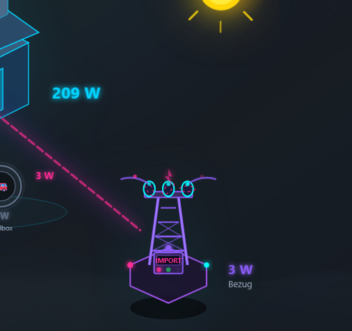

Nachfolgend Beispiel für Netzbezug - hier ist alles korrekt:
Vielen Dank

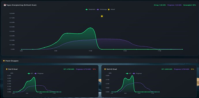

Ich glaube für nur 2 oder 3 Tage Lernzeit sieht es nicht so schlecht aus. Ich lasse sie weiter lernen

Kann ich nicht bestätigen…
Passt hier
Danke Euch! Sehr eigenartig. Sensorseitig ist das bei mir alles ok. Dann werde ich mal auf meinem Testsystem einen Neustart machen und die Testsensoren neu anlegen. mal schauen
Hier schaut es gut aus, keine Fehler bisher.
Dann warten wir mal auf EOD :wink:

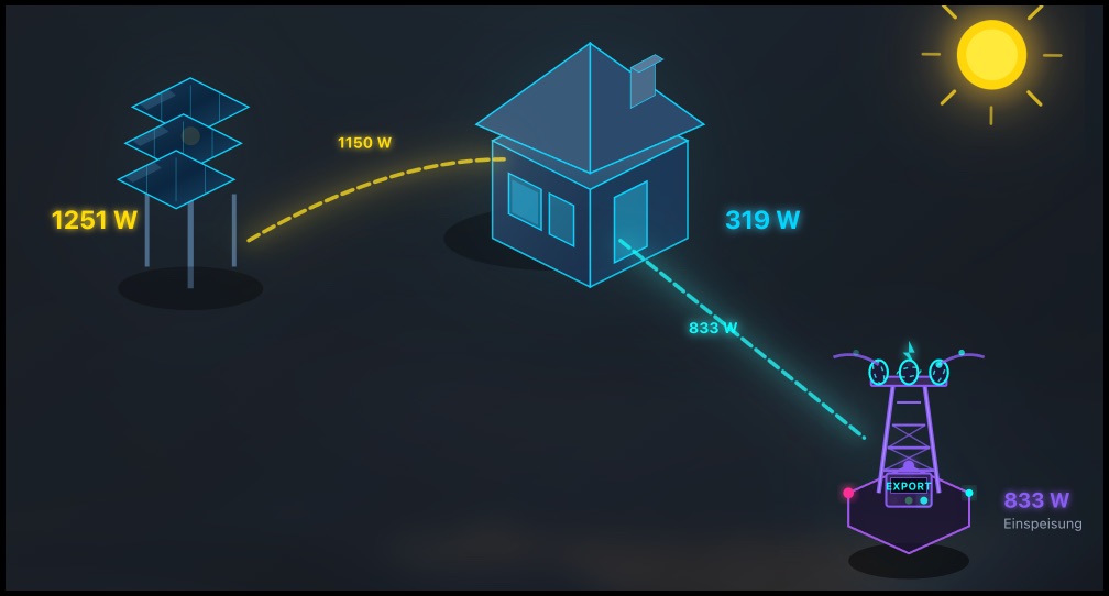

bei mir stimmt es ganz exakt, ich habe das jetzt mal mehrere Minuten beobachtet. Sowohl bei der Einspeisung und auch beim Bezug.
Auch die Kombisituation, sehe ich so auch in homeassistant power flow card plus:

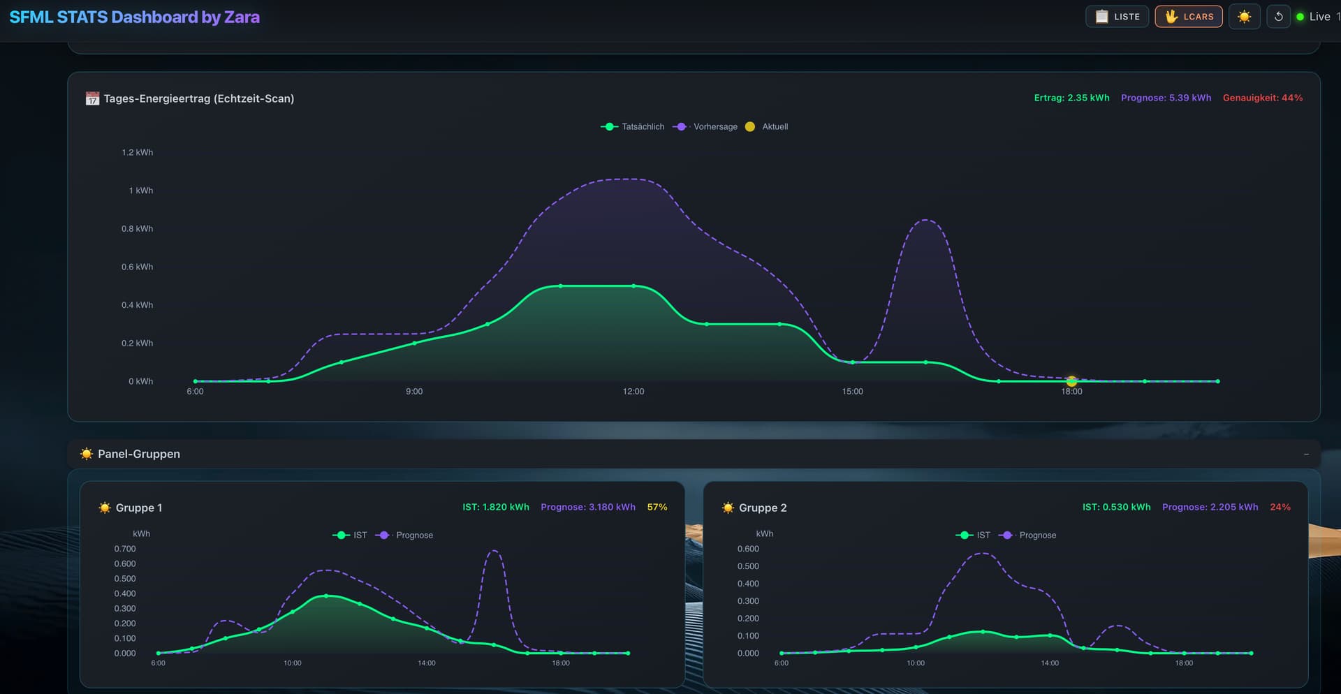

Update lief sauber durch auf (VM in Proxmox). Gespannt wie die Vorhersagen sich entwickeln, aber erstmal den EOD abwarten
Über einen PIN würde ich mich freuen, die Entwicklung und der Lernfortschritt anhand der Anzeigen hab ich immer interessiert verfolgt.
Vielen Dank
Cool, sehe ich heute zum ersten Mal. :+1:
Leider bei mir nicht gekommen aber das Wetter ist wie erwartet. :grimacing: :+1:

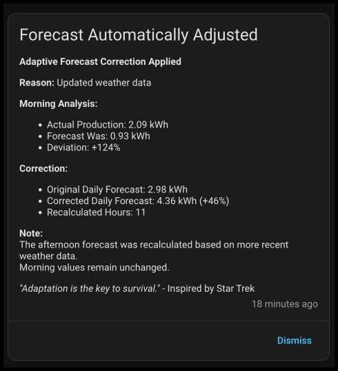

DEV-INFO // MID_DAY_CORRECTION (MDC)
(Leider habe ich noch keine finale Antwort von Simon und den Admins bzgl. DEV-Thread und Split, daher muss ich diesen Thread aus aktuellem Anlass kurz “missbrauchen” für eine Info an die DEVs. Das Folgende ist nicht für “normale” User gedacht, sondern ein technischer Hinweis für Entwickler.)
AI 3.0 Hubble hat eine grundlegend andere Logik für EOD-Learning, Grid Search und MDC bekommen.
Durch die 24h Kalman-Observation wird beim Learning des Attention-Transformers nun nicht mehr Prediction gegen Actual betrachtet, sondern Actual gegen Corrected Weather. Das bedeutet: die daily_prediction ist nur noch ein Display-Wert und kein Feature mehr.
Diese Design-Entscheidung war wichtig — speziell wegen der MDC. Ohne diese Trennung würde der EOD-Task Exceptions werfen, da es nach einer Midday-Correction zu einem Mismatch zwischen den überschriebenen Predictions und den Actuals kommt. R² würde definitiv negativ werden. Klassisches Garbage In, Garbage Out — und im Extremfall ein Circle of Death, bei dem sich das Modell mit seinen eigenen korrigierten Werten selbst verschlechtert / verheddert.

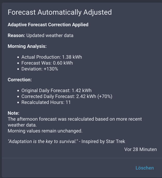

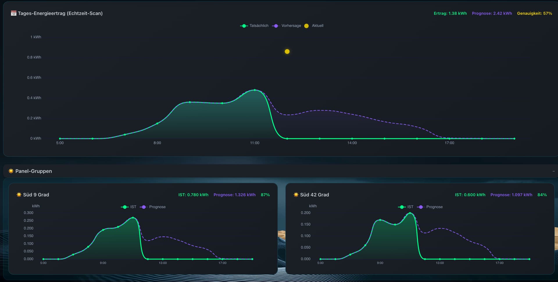

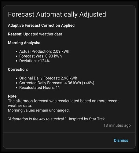

Wie erkennt man die MDC?
Betrachtet man z.B. einen großen Drift zwischen Produktionsstart und Solar Noon, sollten automatisch alle 5 Trigger feuern. Ab einer Abweichung von >130% findet ein Complete Production Override statt. Der Nutzer sieht das nicht direkt — er sieht nur einen Spike im Daily-Prediction-Sensor. Ihr könnt das einfach kontrollieren mit dem Forecast- und Actual-Graphen. die neue prediction ist actual + prediction für den restlichen Produktionszeitraum.
Vorher (kurz vor 12:30 — Deviation +130%):
Nachher (nach Auslösung der MDC → alle 5 Trigger haben gefeuert)
Es wird eine komplette Morning Routine inkl. aller Steps durchgeführt, um nachzusteuern. Durch die neue Logik (Actual gegen Corrected Weather) hat das keinen negativen Impact auf das abendliche EOD-Learning. Im Gegenteil es ist effektiver, da actual direkt einen Bezug zu weather hat

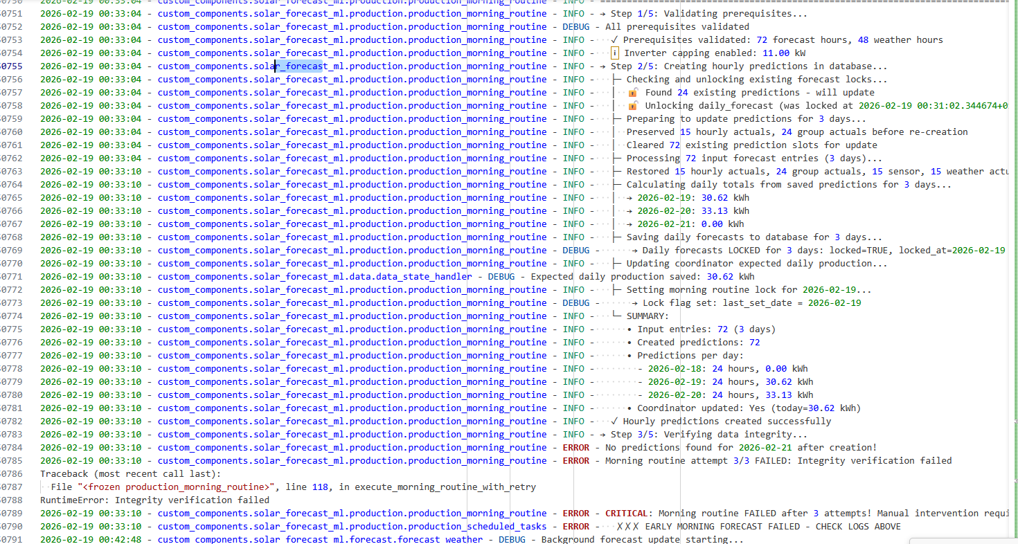

2026-02-19 12:30:15.420 DEBUG (MainThread) [custom_components.solar_forecast_ml.data.data_weather_corrector] Fallback calculation for 2026-02-21 hour 23: 0.0 * 0.050 = 0.0 W/m²
2026-02-19 12:30:15.429 INFO (MainThread) [custom_components.solar_forecast_ml.data.data_weather_corrector] Created corrected forecast: 72 hours written to weather_forecast
2026-02-19 12:30:15.429 INFO (MainThread) [custom_components.solar_forecast_ml.production.production_adaptive_forecast] Adaptive: Corrected forecast rebuilt
2026-02-19 12:30:15.431 INFO (MainThread) [custom_components.solar_forecast_ml.forecast.forecast_weather] Forecast using database: 72 hours across 3 days
2026-02-19 12:30:15.431 DEBUG (MainThread) [custom_components.solar_forecast_ml.sensors.sensor_data_collector] Collected external sensor data: {'temperature': -2.9, 'humidity': 59.0, 'wind_speed': 5.0, 'rain': 0.0, 'pressure': 1009.2, 'solar_radiation': 207.09, 'lux': 26213.9}
2026-02-19 12:30:15.431 DEBUG (MainThread) [custom_components.solar_forecast_ml.forecast.forecast_orchestrator] Creating forecast (AI + Physics)...
2026-02-19 12:30:15.433 DEBUG (MainThread) [custom_components.solar_forecast_ml.forecast.forecast_orchestrator] Lag-Feature 'production_yesterday' = 1.26 kWh (from DB: 2026-02-18)
2026-02-19 12:30:15.433 DEBUG (MainThread) [custom_components.solar_forecast_ml.forecast.forecast_rule_based_strategy] Physics+LSTM blend active
2026-02-19 12:30:15.971 DEBUG (MainThread) [custom_components.solar_forecast_ml.forecast.forecast_rule_based_strategy] Skipping hourly predictions for locked dates: 2026-02-19, 2026-02-20, 2026-02-21
2026-02-19 12:30:15.972 INFO (MainThread) [custom_components.solar_forecast_ml.forecast.forecast_orchestrator] Forecast complete: Today=1.84 kWh, Tomorrow=1.71 kWh, Day After=0.97 kWh, Method=AI + Physics
2026-02-19 12:30:15.973 DEBUG (MainThread) [custom_components.solar_forecast_ml.forecast.forecast_orchestrator] Skipping today forecast storage - locked by morning routine
2026-02-19 12:30:15.973 DEBUG (MainThread) [custom_components.solar_forecast_ml.forecast.forecast_orchestrator] Skipping tomorrow forecast storage - locked by morning routine
2026-02-19 12:30:15.984 DEBUG (MainThread) [custom_components.solar_forecast_ml.forecast.forecast_orchestrator] Skipping day_after_tomorrow forecast storage - locked by morning routine
2026-02-19 12:30:15.985 INFO (MainThread) [custom_components.solar_forecast_ml.production.production_adaptive_forecast] Adaptive: Full forecast generated — 72 hours total
2026-02-19 12:30:15.985 INFO (MainThread) [custom_components.solar_forecast_ml.production.production_adaptive_forecast] ADAPTIVE CORRECTION: New forecast has 24 hours for today
2026-02-19 12:30:16.581 INFO (MainThread) [custom_components.solar_forecast_ml.production.production_adaptive_forecast] ADAPTIVE CORRECTION: 8 past hours (pred=actual), 11 future hours (new forecast)
2026-02-19 12:30:16.608 INFO (MainThread) [custom_components.solar_forecast_ml.production.production_adaptive_forecast] ADAPTIVE CORRECTION: daily_forecasts 1.42 -> 2.42 kWh (re-locked)
2026-02-19 12:30:16.609 DEBUG (MainThread) [custom_components.solar_forecast_ml.services.service_notification] [OK] Notification 'solar_forecast_ml_adaptive_correction' created
2026-02-19 12:30:16.610 INFO (MainThread) [custom_components.solar_forecast_ml.production.production_adaptive_forecast] Notification sent
2026-02-19 12:30:16.626 DEBUG (MainThread) [custom_components.solar_forecast_ml.data.data_state_handler] Expected daily production saved: 2.42 kWh
2026-02-19 12:30:16.636 DEBUG (MainThread) [custom_components.solar_forecast_ml.coordinator] Hourly predictions cache refreshed: 24 predictions
2026-02-19 12:30:16.644 DEBUG (MainThread) [custom_components.solar_forecast_ml.core.core_helpers] ensure_local: Naive datetime, localizing to local timezone
2026-02-19 12:30:16.645 INFO (MainThread) [custom_components.solar_forecast_ml.production.production_adaptive_forecast] ADAPTIVE CORRECTION: Complete — 2.42 kWh, sensors refreshed
2026-02-19 12:30:16.645 INFO (MainThread) [custom_components.solar_forecast_ml.production.production_adaptive_forecast] Adaptive correction completed successfully
2026-02-19 12:45:04.495 INFO (MainThread) [custom_components.solar_forecast_ml.forecast.forecast_weather] Forecast using database: 72 hours across 3 days
2026-02-19 12:45:04.496 DEBUG (MainThread) [custom_components.solar_forecast_ml.sensors.sensor_data_collector] Collected external sensor data: {'temperature': -3.0, 'humidity': 56.0, 'wind_speed': 4.0, 'rain': 0.0, 'pressure': 1009.2, 'solar_radiation': 224.81, 'lux': 28457.0}
Zusaätzlich erhält der Nutzer eine preistente Benachrichtigung:
Da ist also die komplette Kausalkette.. und neu mit AI 3.0 Hubble
Zara..
3 „Gefällt mir“
Danke, das hat bei mir auch geholfen, auch ohne Neustart zwischendurch.
