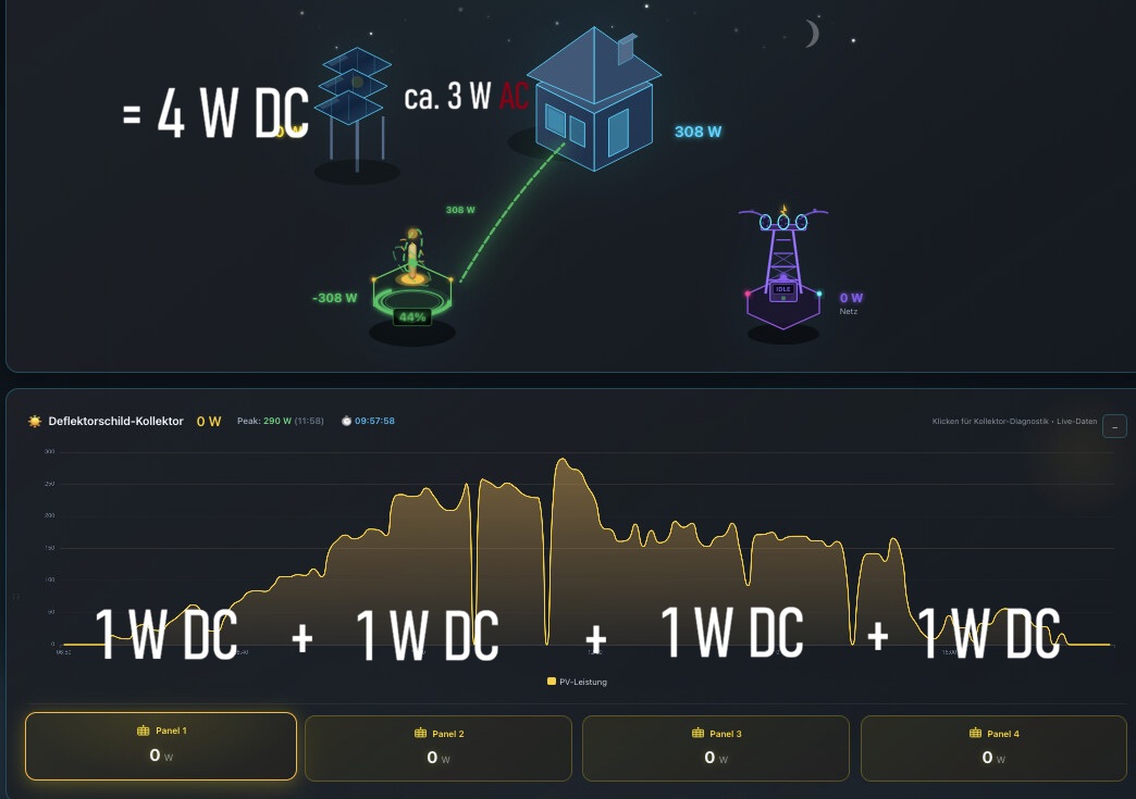

Richtig. JEDER Wechselrichter hat beim Wandeln DC nach AC Verluste.
Das ist ja auch richtig, die Frage ist nur wieviel. Bei mir scheint der Wirkungsgrad bei >98% zu sein.
Ich habe mehrere DC-Sensoren für DC, einer der sich Power.DC.Total.Calculated nennt, der kommt vom Solateur. Dieser Wert rechnet aus Spannung und Strom die Leistung aus.
Des weiteren habe ich zwei Sensoren vom Solateur und vom WS die beide Deckungsgleich sind. Hier wird mir bereits eine Leistung angezeigt, noch bevor der Strom hochgeht. Erst ab ca. 130W geht auch der Strom hoch. Ich mußte mal ausrechnen wieviel Strom das enspricht, sollten ca. 0,4A sein. Das wird gebraucht um den Wechselrichter erst einmal zu starten. Das ist auf jeden Fall als Verlust zu verbuchen. Das würden auf die max. Leistung vom Wechselrichter ca. 1,2% sein.
Was ich bei mir merke ist, das die Verluste (in Watt) über den gesammten Bereich gleich sind. Ich habe keinen Transformator im Wandler - das ist wichtig.
Die Frage ist als nicht ob einen Wechselrichter Verluste hat - das muß man mit Ja beantworten.
Sondern wie hoch sind die Verluste beim eigenen System.
Ich kann das bei mir nicht zu 100% ausrechnen, da die AC-Werte immer Laden/Entladen von der Batterie mit rechnen. Wenn ich das aber an den Tagesenergy-Zählern festmache bin ich immer über die 98%
Gruß Ralf

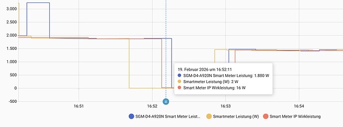

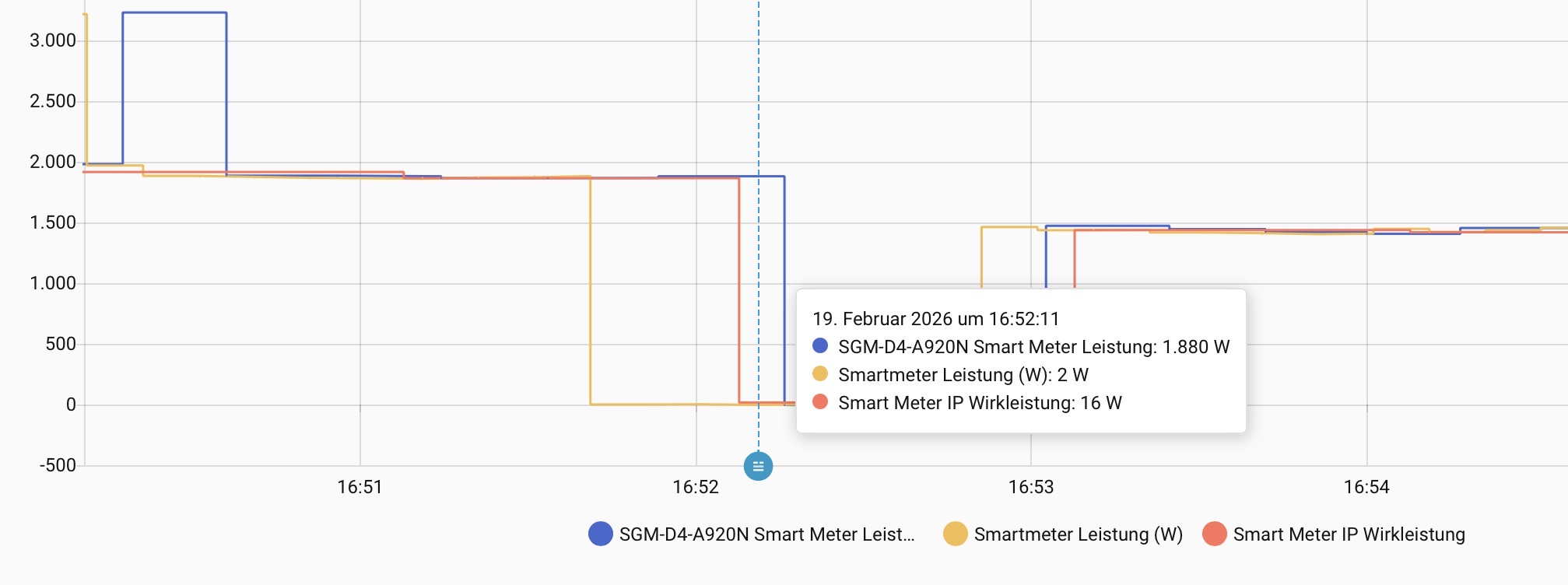

Hier zeigt sich deutlich das Problem mit den unterschiedlichen Aktualisierungszeiten. Das hatte Tom vor gefühlt mehreren tausend Beiträgen auch schon mal erwähnt.
Das ist echt ein schwieriges Thema: Die Sensoren triggern ja bei einer Zuständsänderung, und die muss nicht bei allen Beteiligten gleich sein.
Die Statistik der Kalibrierungsfaktoren liefert seit dem Update auf 16.8 keine Werte mehr. Muss der SQL Sensor geändert werden?
Deswegen verwende ich den Fronius Smartmeter IP für alle Einsatzzwecke. Dann habe ich keine Abweichungen über cloud Service, oder was auch immer.

Ich suche die Quelle bzw. den Sensor dafür, dass bei mir und anderen Usern laut Anzeige in STATS am Wechselrichter 4 W DC rein gehen und 4 W AC raus kommen.
Tom schrieb weiter oben, vor 3 Tagen, es ist ein Bug, der mit dem Update verschwindet, weil ich ihn dann nicht mehr sehe.
Nun sehe ich ihn aber bei mir noch und bei Robert z.B. nicht, obwohl wir heute beide das Update gemacht haben.
Man könnte auch anders fragen.
Wie errechnet Stats den AC-Wert vom Wechselrichter zum Haus?
oder
Welchen Sensor muss ich mit dem AC-Wert aller Module wo eintragen?

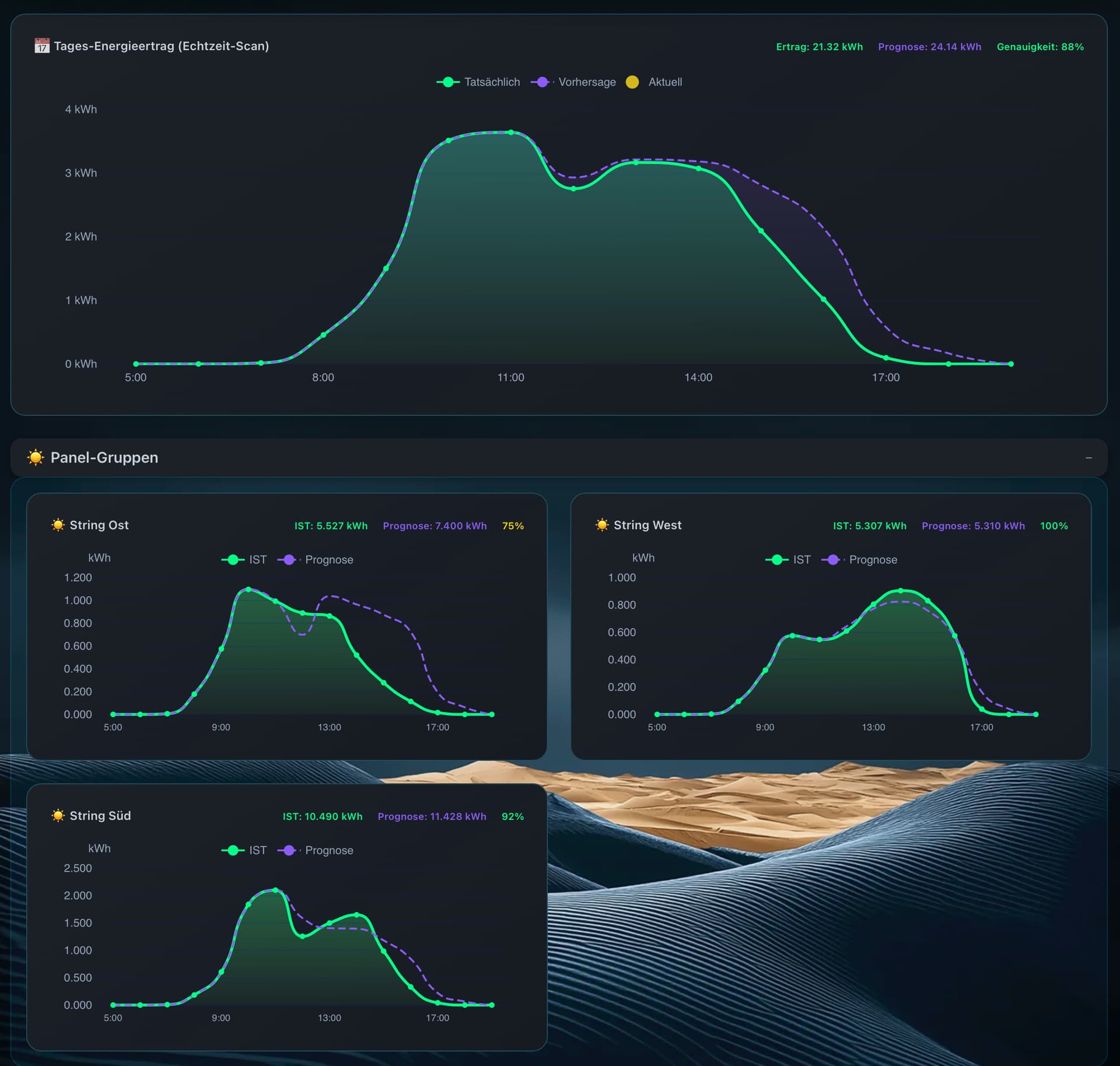

Guten Abend allerseits,

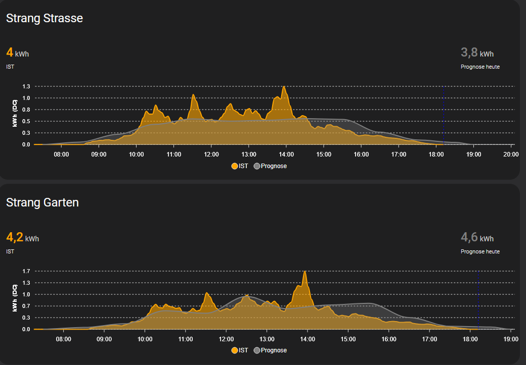

ich habe nochmal etwas an meinen Prognose-IST-Kurven herumgeflext. Jetzt kann man sich nicht nur den heutigen Tag, sondern auch die Vortage anschauen. Sämtliche Daten stammen aus der SFML-Datenbank von Tom. Mein Tool ist besonders für diejenigen von Euch interessant, die SFML-STATS mangels passender Hardware nicht betreiben können. Ihr findet es hier.
Euch einen schönen Abend
Burkard

@Kai2 Der Power-Sensor von SFML liefert die DC-Leistung der Solarzellen — also das, was die Module auf dem Dach produzieren, nicht was nach dem Wechselrichter rauskommt.
Stats rechnet keine DC→AC-Umwandlung. Wenn also 4W DC von den Modulen kommen, zeigt Stats auch 4W als Solar → Haus an. Der tatsächliche AC-Wert nach dem Wechselrichter ist natürlich etwas geringer (Wirkungsgrad).
Welchen Sensor man als AC-Wert eintragen muss? Klassischerweise Solar → House also das was der WR AC-Seitig einspeist. Hier liegt der BUG: Durch das ein- und ausblenden (DEV vs Normal-Version) ist der Konfigurationsparameter schlicht nicht erreichbar (der Fix)
Habe ich notiert als BUG
Kausalkette:
Pwr Dc kommt von Stats > SLR-House fehlt > Fallback > keine Effizienzberechnung / falsche Darstellung.
Warum betrifft es nicht alle: Alle die es vor dem Update korrekt hatten, haben keinen Impact da der Sensor silent in der config noch vorhanden ist > alle neuen Installationen können ihn nicht eingeben. also immer Fallback
