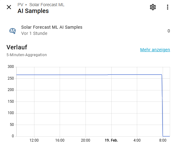

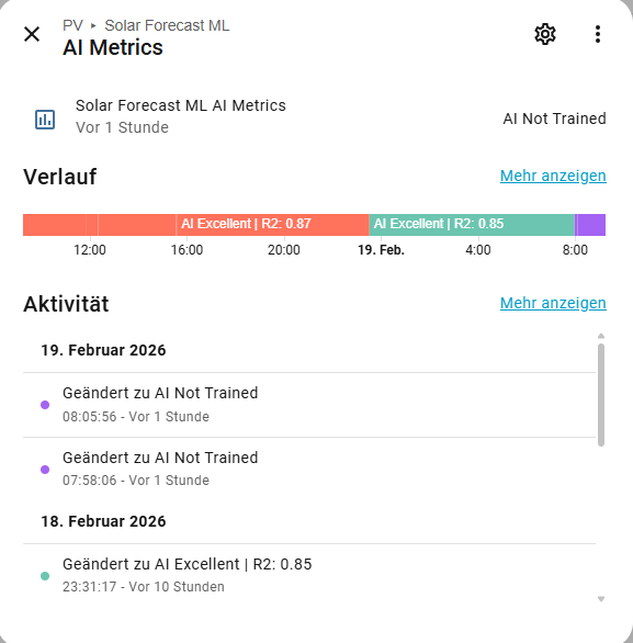

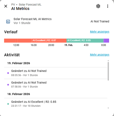

Das ist das gleiche, was ich auch hatte
update ist erfolgt. Lief auch sauber durch. Ich werde es beobachten und dann noch mal rückmledung geben
Notiert! Ich dachte, du hättest das System komplett neu installiert – in dem Fall wäre die Meldung „normal“, da noch keine alten Prognosedaten vorliegen.
Bitte macht es so, wie ich es bereits Klausn geschrieben habe: Lasst uns da gemeinsam dranbleiben. @klausn und @christoph1412, behaltet das bitte im Auge. Ich muss wissen, ob das nur ein temporäres Problem war.

Habe auch im Log die Error-Meldungen:
es kam auch eine Benachrichtigung in HA. Ist kein Proxmox, sondern ein NUC.
Das Update habe ich um 8 Uhr ausgeführt. Im Log steht nach dem Update:
2026-02-19 08:36:06 - custom_components.solar_forecast_ml.coordinator - DEBUG - Hourly predictions cache refreshed: 24 predictions
Bis jetzt also keine neuen Error-Einträge…

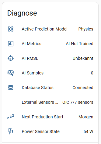

Diagnose nach dem Update:
