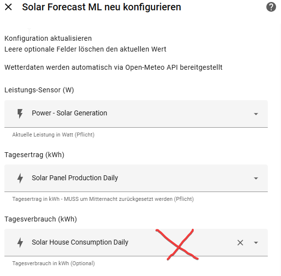

Für den Sensor “Gesamt-Tagesverbrauch (kWh, optional)” benötigst du einen Sensor, der die gesamte Energiemenge misst, die dein Haus an diesem Tag verbraucht hat.
Hier sind die genauen Anforderungen:
Was er messen muss: Den Gesamtstromverbrauch deines Haushalts (nicht nur den Netzbezug, sondern alles, was verbraucht wurde).
Einheit: Die Einheit muss kWh (Kilowattstunden) sein.
Typ: Es muss ein Sensor sein, der seinen Wert täglich um Mitternacht zurücksetzt.

Im Netzbezug ist doch die Ladung der Batterie inkludiert wenn sie vom Netz kommt. Oder fällt der Strom vom Himmel? Oder ich verstehe nicht genau was du meinst.
Eben nicht
Genau das war ja meine Frage! Dort den Netzbezug eintragen oder nur den Hausverbrauch.
Es wird nach Tagesverbrauch gefragt.
Netzbezug: Alles, das vom Netz bezogen wird (Grid Import) - entspricht aber nicht dem, was vom Dach kommt oder von der Batterie - außer, man addiert das in einem Sensor dazu - also Netzimport+Batterie zu Haus + PV zu Haus.
Hausverbrauch: Alles, was das Haus verbraucht - also von PV direkt, von der Batterie und vom Netz - aber dann ohne das, was vom Netz in die Batterie fliest, denn das ist erstmal kein Verbrauch - denn von der Batterie wird es ja dann später “nochmals” verbraucht…
So ganz klar ist das nicht - und das kann man so oder so interpretieren -macht aber einen riesigen Unterschied, wenn man die Batterie ständig vom Netz läd.
Aber einig sind wir uns darin, das im Netzbezug die Ladung der Batterie inbegriffen ist, wenn sie über das Netz stattfindet
Es ist eben die Frage, was er haben will… Gar nicht so einfach - es wundert mich, dass sich da anscheinend fast niemand Gedanken macht, denn für die Statistiken ist das elementar.
Das heißt für mich dann: Netzbezug nur dann, wenn er auch verbraucht wird!
Also in dem Fall nicht das, was zu Batterie fliest (denn das wird nicht verbraucht).
Das wäre ja dann sozusagen doppelt. weil es später von der Batterie ja nochmals verbrauch wird.
Ich habe jetzt den reinen Hausverbrauch eingetragen - also einen Sensor, der PV zu Haus, Batterie zu Haus und Netz zu Haus addiert. Nicht mit enthalten sind in diesem Sensor: Netz zu Batterie.
Das ist für mich der eigentliche Hausverbrauch.

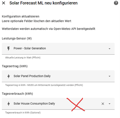

- Was er messen muss: Den Gesamtstromverbrauch deines Haushalts (nicht nur den Netzbezug, sondern alles, was verbraucht wurde).
- Einheit: Die Einheit muss kWh (Kilowattstunden) sein.
- Typ: Es muss ein Sensor sein, der seinen Wert täglich um Mitternacht zurücksetzt.

Ich kann deine Überlegungen gut nachvollziehen. Die Netzladung der Batterie wird in Kostal System ja zweimal als Hausverbrauch gezählt; einmal beim Netzladen und zum zweiten Mal bei der Endladung der Batterie, der Hausverbrauchssensor, weiß ja nicht aus welcher Quelle die Batterieladung kommt.
Ähnliche Probleme entstehen, bei der aktuell noch nicht möglichen Nutzung der Autobatterie, vehicle to grid(kann zuvor aus Netzstrom, PV oder extern geladen sein).
