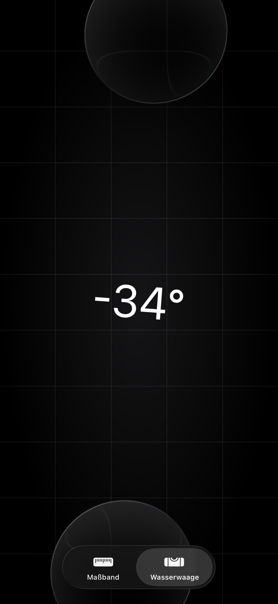

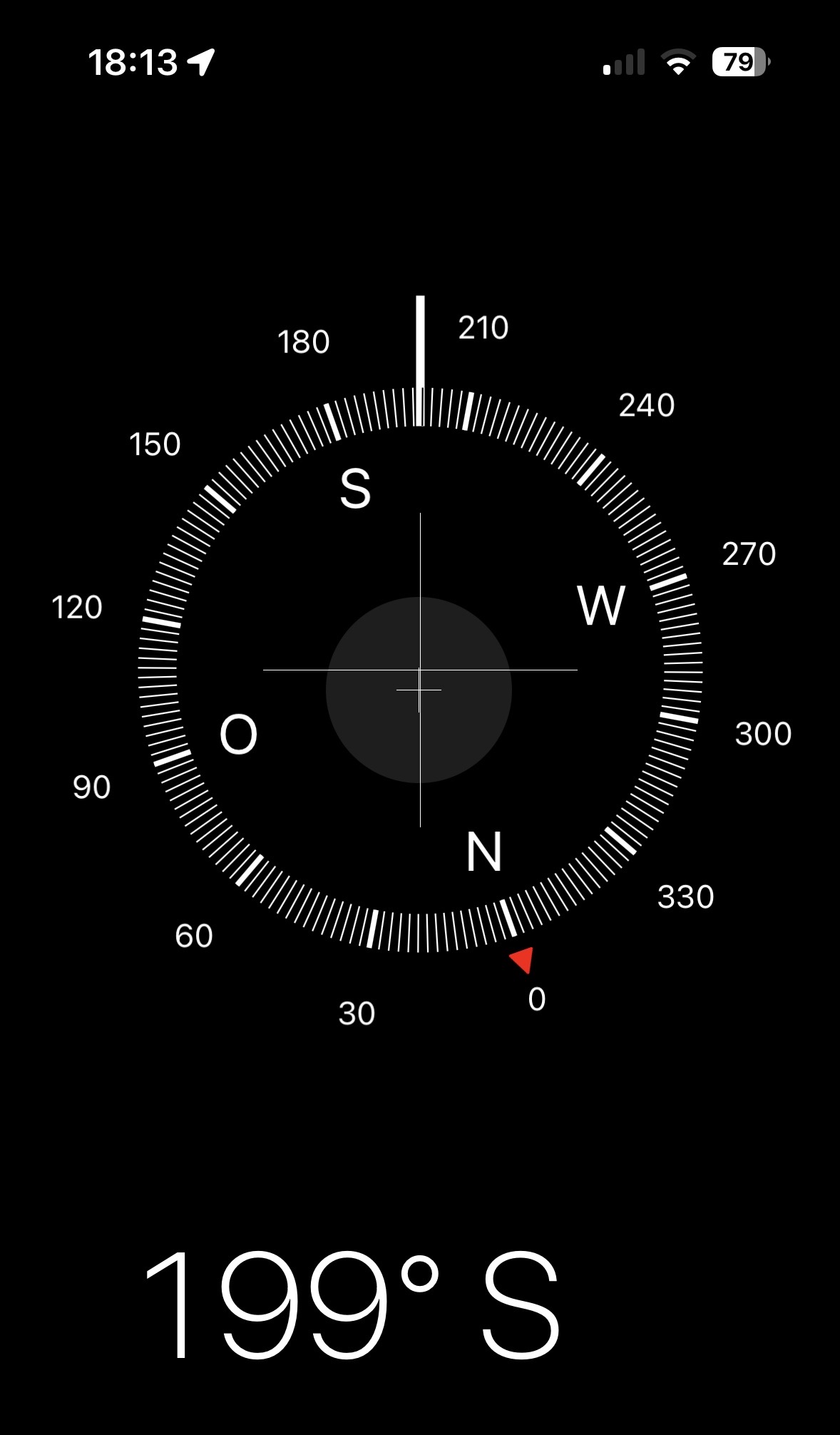

Azimut und Neigung musst Du noch nichtmal schätzen - z.B. mit dem Kompas und der Wasserwage vom IPhone oder anderes Smartphone sogar sehr genau peilen.

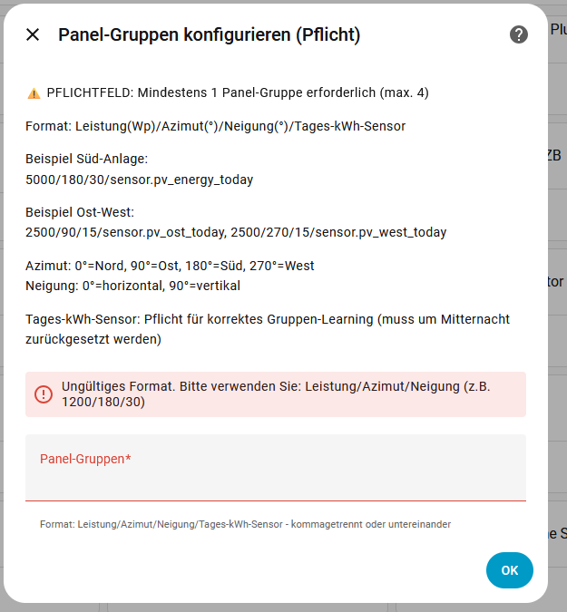

Guten Abend. Ich versuche mich gerade an der Gruppenkonfiguration. Ich habe 4 unterschiedliche Ausrichtungen auf zwei Dächern, jeweils in etwa Ost West, ich kenne die Leistung der Panels, den Anstellwinkel, die Ausrichtung, habe aber eben nur 2 Sensoren am Wechselrichter (für jedes Dach einen). Ob jedes einzelne Panel “mitspielen” darf oder nicht entscheidet der am Panel angebrachte tigo solar optimierer. Hat jemand eine Tipp, wie ich die Gruppen sinnvoll konfiguriere? 4 Gruppen anlegen und für Gruppe 1 und 2 den Sensor 1 und für Gruppe 3 und 4 den Sensor 2 nutzen?

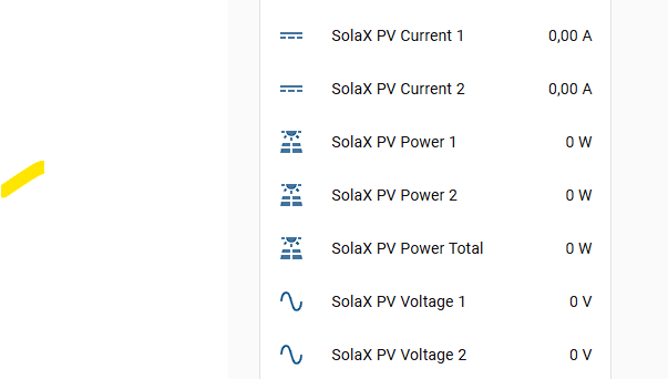

hast du von den Strings einzelne DC Power Werte?

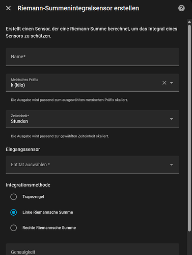

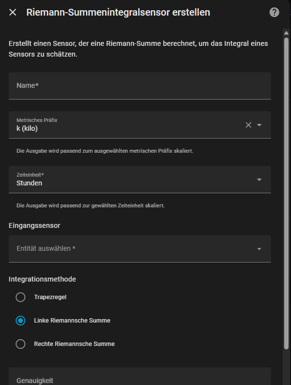

Dann kannst du einfach mit HA einen Integralsensor erstellen der aus deinem Watt Sensor einen kWh Sensor macht. → Energie

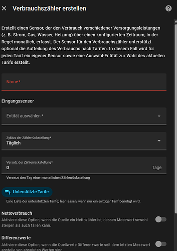

Wenn du diesen erstellt hast, brauchst du noch einen Sensor, der täglich zurückgesetzt wird.

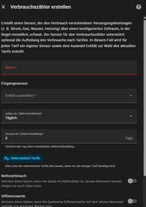

Dies macht du über einen Verbrauchszähler Helfer .
Das musst du dann für jeden String erstellen und trägst dies wie in den Beispiel in dem Fenster ein.
Hier ein Beispiel wie es bei mir ausschaut.
Benötigst du weitere Hilfe?
Bedenke, das du ZWINGEND, DC Werte brauchst. → also Leistung die von deinen Panelen kommen.
Bedenke, das du DC Werte benötigst.
Du musst nicht für jeden String oder Seite eine Gruppe anlegen, es reicht auch ein gesamt Sensor.
Mit verschiedenen Gruppen, lernt es natürlich besser.

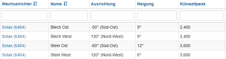

Hallo, Danke für die superschnelle Antwort. Daten für die beiden Strings habe ich.
Aber die Ausrichtung innerhalb des Strings weicht eben um 180° ab.
Ich verstehe nicht, wie ich pro String (einmal Stein, einmal Blech) einen sinnvollen Azimutwert für eine solche Gruppe angeben könnte.

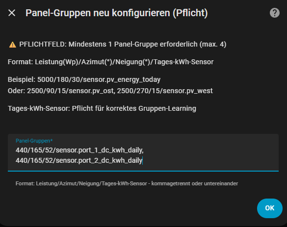

Du kannst auch 4 Gruppen anlegen, d. H. Dann aber 4x DC Power und 4x kWh Daily sensor.
Das schaffst du bestimmt, manche Wechselrichter bringen alles mit, manche haben fast nix. Da ist etwas Einarbeitung gefragt.
So schwer ist das nicht, außerdem gibt es ja noch diese super Community, da kann dir bestimmt weitergeholfen werden wenn du gar nicht mehr weiter kommst

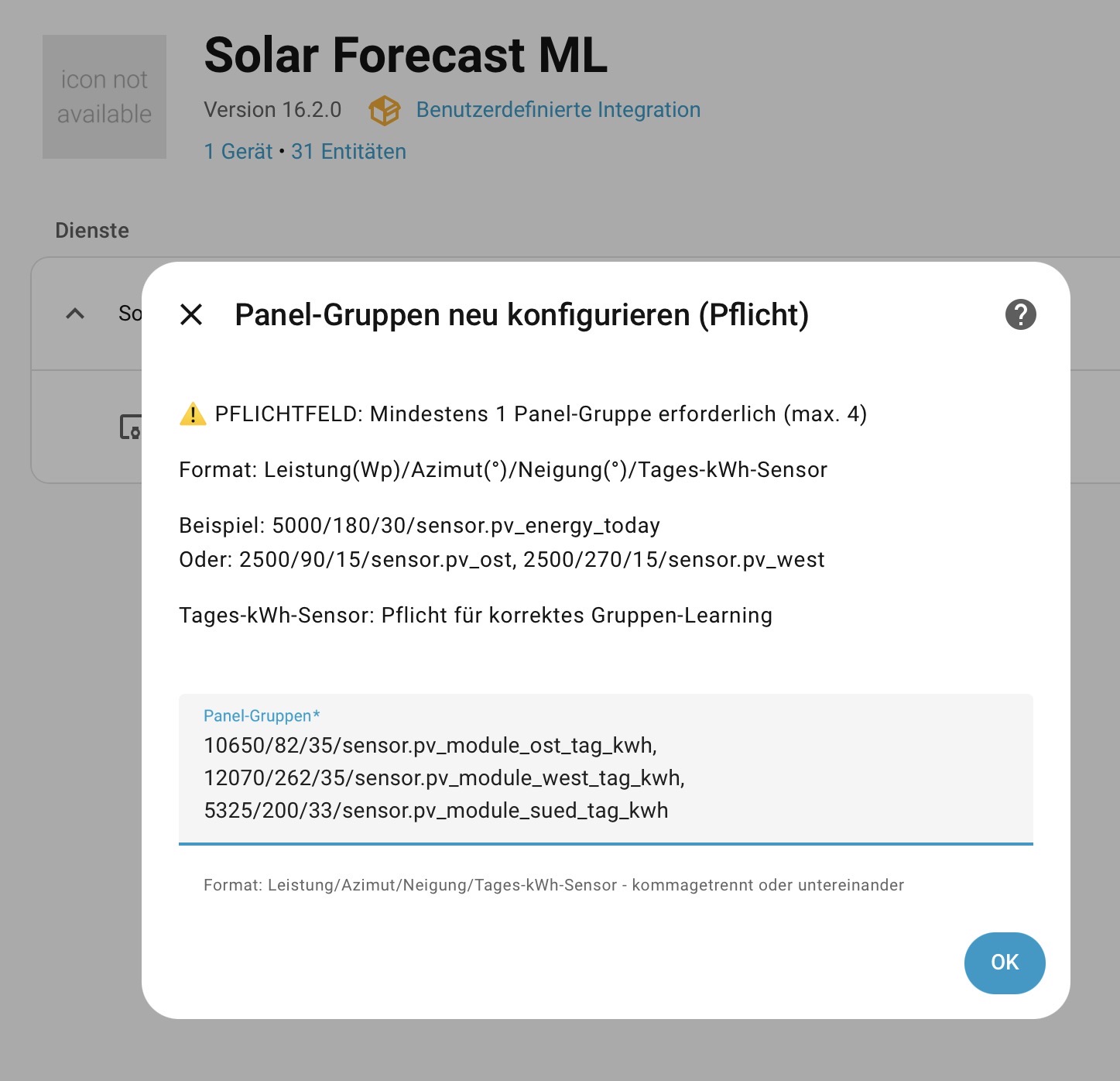

Wie ist deine Nachricht gemeint? Du brauchst nur Power DC und einen daraus gebildeten kWh der sich täglich zurücksetzt. Wenn Du nur eine Gruppe angibst, wenn Du splitten möchtest (nicht zwingend notwenig) dann brauchst Du natürlich zusätzlich kWh pro Gruppe der sich täglich zurücksetzt.
Ergo die Komplexität steigt mit deinen eigenen Anforderungen und Wünschen… bei Standart ist es exakt ein Sensor aus dem ein weiterer gebildet werden muss - das ist alles
Ich glaube, es hat ihm nur noch keiner gesagt, dass er auch eine Gruppe mit allen Möglichen orientierungen zusammen angelegen kann und eine mittlere Orientierung als start angeben kann und die KI dann eh den rest lernt. Oder ist dem nciht mehr so?
doch ist noch so.. Du hast Recht.. eine Gruppe reicht und dafür reicht der DC Powersensor und Yield und Gruppen-kWh sind dann der selbe Sensor

ok, danke. dann starte ich erstmal mit einer Gruppe für alle 30 Panels
