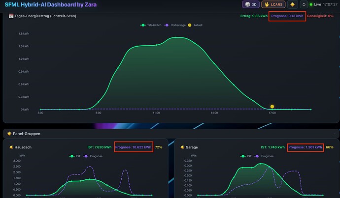

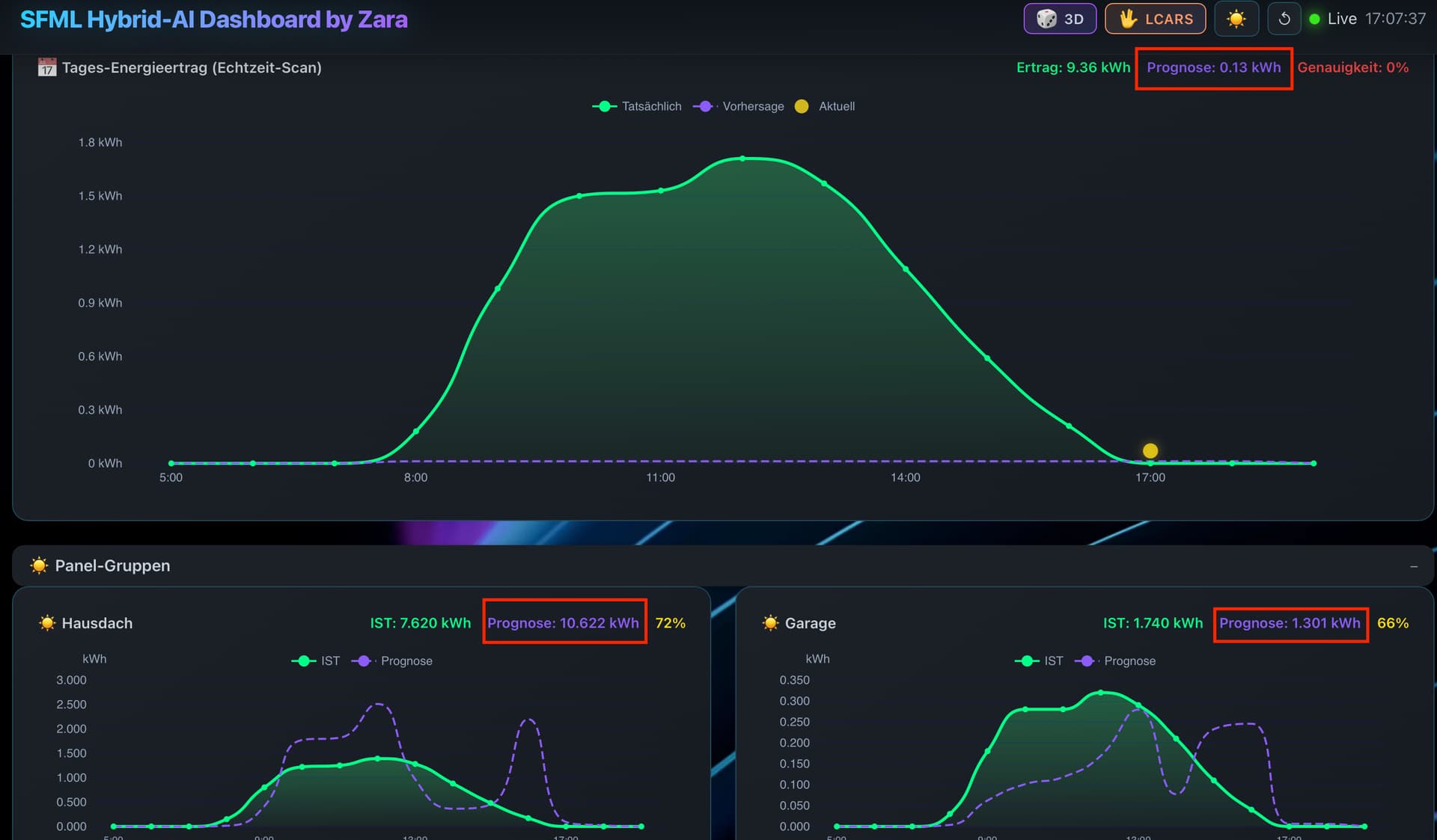

Hatte heute morgen um 5:20 das neuste Update aufgespielt und erst jetzt wieder Zeit auf Stats einen Blick zu werfen. Könnt ihr euch den Unterschied zwischen der Gesamtprognose und den Prognosen der Einzelpanel erklären. Wenn ich mich noch richtig erinnere entspricht der Wert der Gesamtprognose dem 6:30 Uhr Wert.
So würde ich es auch erwarten, hab ja geschrieben: Frost, Nebel Start erhalten, aber noch NIE Prognose, Training, Erfolg!

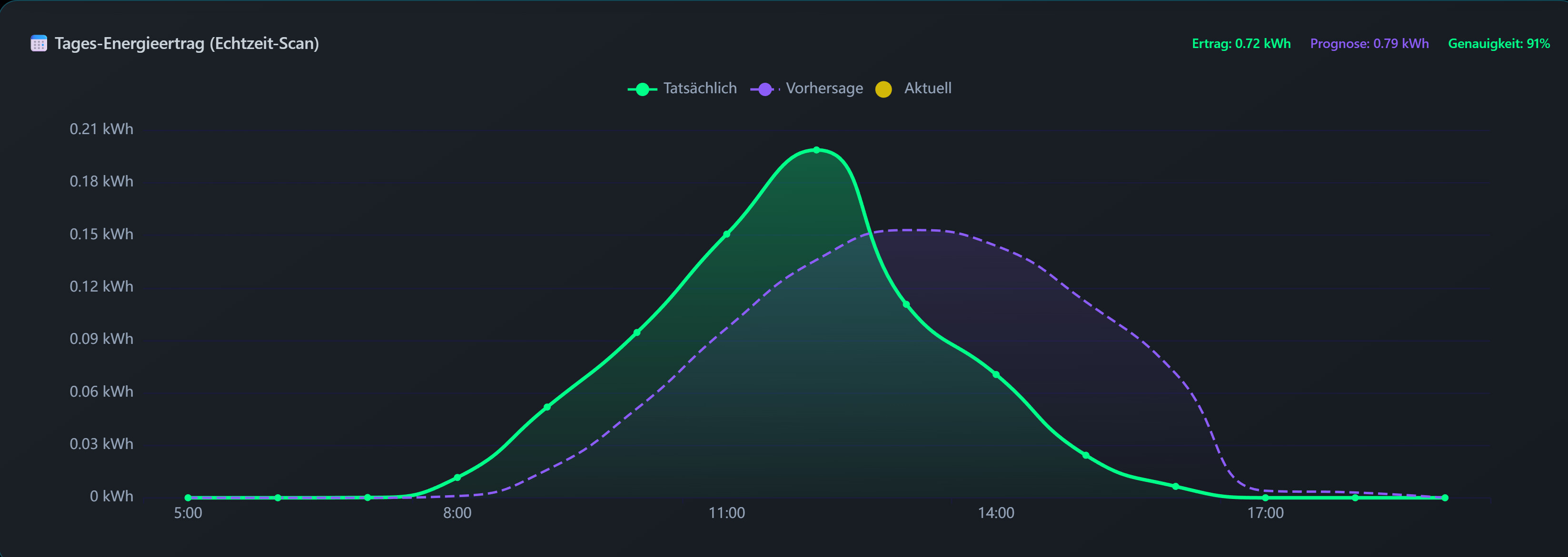

91% für heute sind super
am ersten Tag des Updates waren die bei mir auch unterschiedlich, heute passte es

mal schauen wie es heute aussieht. Genauigkeit lag heute bei 86% was für mich absolut passt.Hab auch keine Darstellungsprobleme,…
