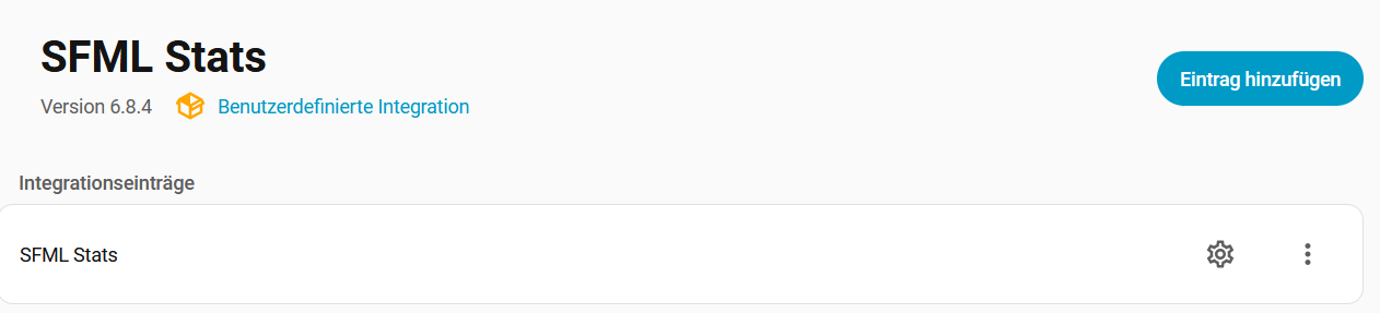

Hatte nach dem update auf die 16 die Version 8.0. drauf. dann wie Kaysen sagte den Ordner gelöscht. Neu gestartet: SFML hat das bemerkt und dann die 6.8.4 nachinstalliert… nun soll doch V10.0 aktuell sein? Wie kommt die denn auf das System?

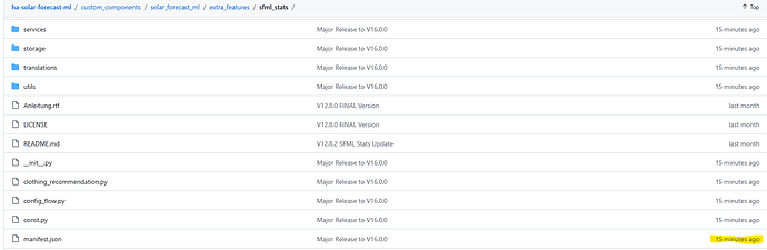

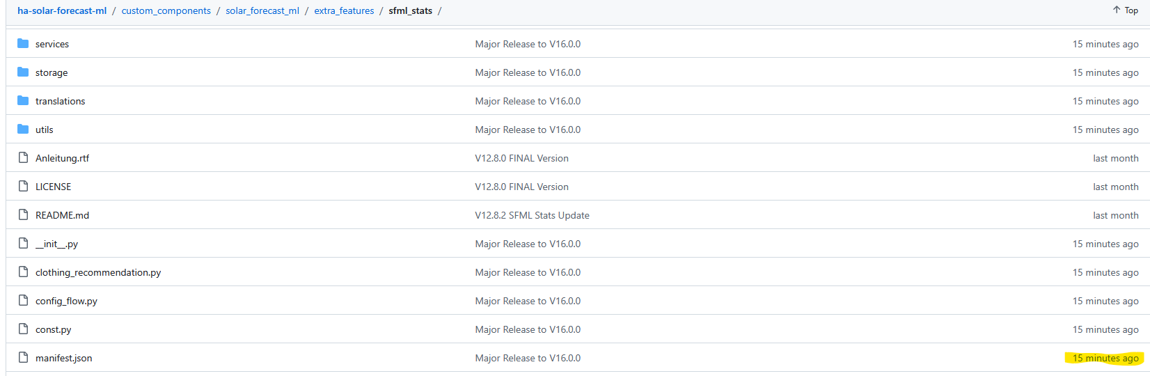

15 minutes ago,… deshalb war das bei uns nicht drin als wir nachgeschaut haben

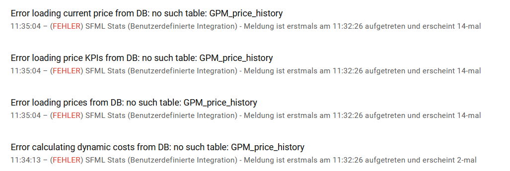

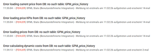

Fehlermeldungen im LOG
Da musst du GPM installieren, damit das verschwindet.
OK, aber eigentlich benötige ich das nicht, da ich keinen dynamischen Stromtarif habe.

Im Moment, wenn die Fehler weg gehen sollen, musst du GPM drauf machen, wenns nicht stört, lass es so.
habe den Fehler auch im Log, GPM brauche ich eignentich auch nicht, da nicht dynamisch. Ich denke ich warte dass die Meldung gefixed wird. Sind ja eher kleine “Kinderkrankheiten” und normal das sowas bei so einer Umstellung auftaucht
Das ist strange… dem muss ich nachgehen… ! Ich habe es gerade probiert, er lädt nicht die 10er trotzt Manifest = 10 .. der Workarround ist zwar okay, aber nicht das wie es funktionieren sollte!

In meinem alten Manifest war 8.0 im neuen von dir und vom HACS ist 6.8.4
Es wird wild… :slight_smile: Ich werde noch mal neu comitten es probieren.. irgendetwas wird da verschluckt..

Bei Integrationen > Geräte > SFML Stats wird Version 8.0.0 und bei Solar Forecast ML Version 16.0.0 angezeigt.

Ich hab das gerade ausprobiert, nachdem in Github die Dateien angepasst wurden. Bleibt bei mir unverändert.
