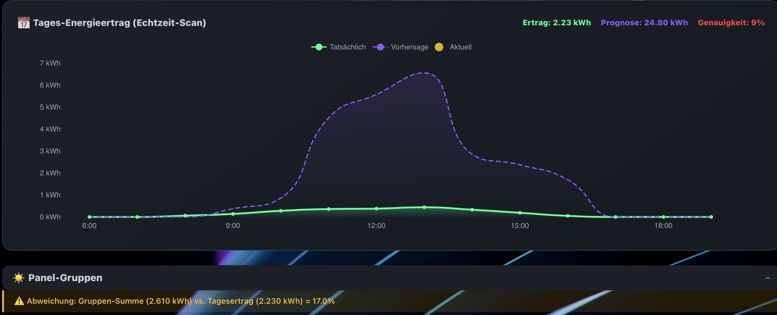

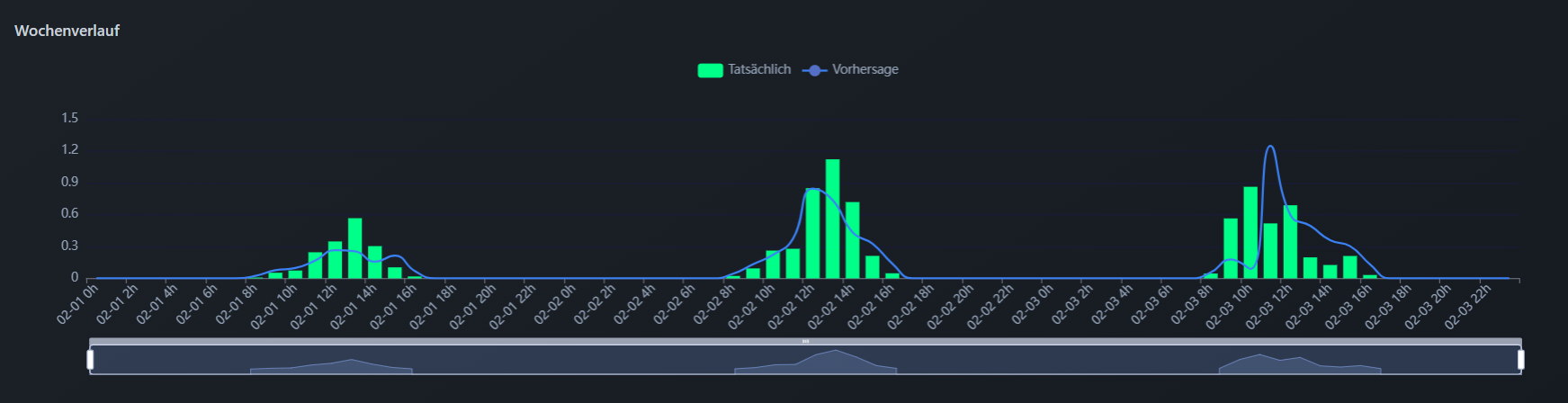

sagen wir mal so, die Meldung mit dem building habe ich seit Tagen, allerdings war da Schnee auf den Zellen; seit heute ist der Schnee komplett weg, teilweise gibt es etwas Schatten durch Bäume/Haus, aber heute war es ehr komplett bewölkt.
Es wird bei mir langsam besser.

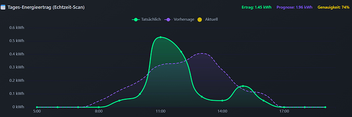

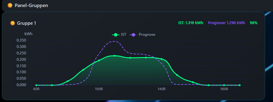

Gestern 64%
Heute
Ich hatte die Meldung komplett ohne Schnee, o. ä.
So sieht‘s hier mit verschneiten Kollektoren aus.

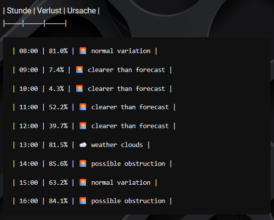

Und die Abweichungsmeldung habe ich heute das erste Mal wieder; zum 159 Mal werde ich die Sensoren nicht überprüfen. Aber stats soll sich ja verändern.
Lasst Tom doch erstmal die neue Version fertig machen. Bringt doch nichts über iwelche “falschen” Meldungen zu diskutieren, die überarbeitet werden. Bei mir wars heute sehr genau.

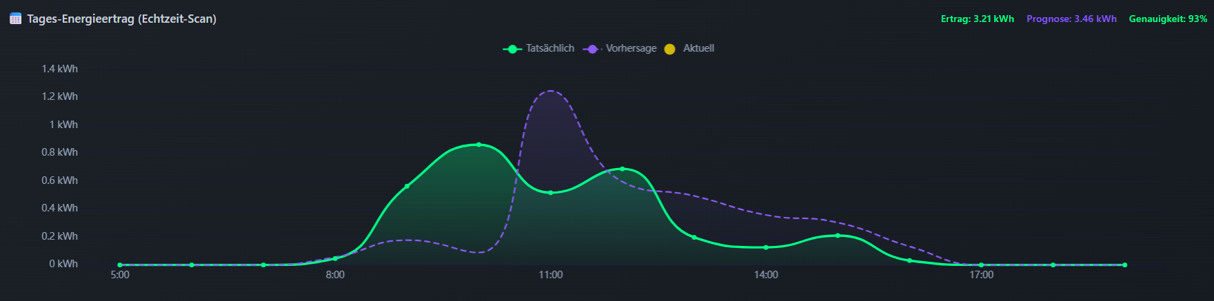

So langsam wird das auch bei mir - mal sehen, ob der Aufwärtstrend bei der Genauigkeit nun bleibt bzw auf dem Stand gehalten wird. :slight_smile:
es wurde von Tag zu Tag nun besser
